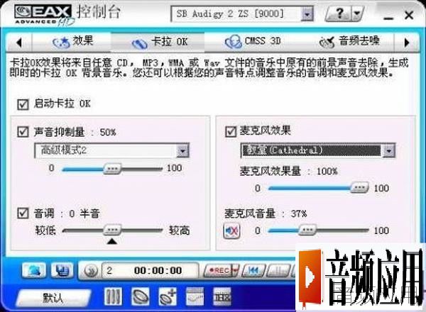

1.卡拉OK-外置声卡怎么调试?/ W( z5 W8 ~  t$ a
6 j5 x) ]$ v+ v卡拉OK功能是创新Audigy2 ZS声卡独有的特色。卡拉OK功能很方便我们快速调试。卡拉OK中常用的各项控制选项直观明了,如下图。
, G7 y+ D  ]9 u7 B
1 {! X( z; Z5 B$ L* m# q t01461bf098f1711b64 (1).jpg ; e7 ~& Z  d4 i; J2 N2 [
; d% O! i9 U, s6 b# g4 n1 y: y
, O$ U  i. f: V$ W$ ~点下卡拉OK按钮,启用卡拉OK前打上勾,声音抑制量不要打上勾,在音调前面打上勾,拖动滑 块调节更改伴奏的音调来符合你的音域。麦克风效果前打上勾,选择音乐厅效果,麦克风效果量调到65%,麦克风音量根据自己的实际情况调到合适位置,用超级 解霸打开伴奏高歌一曲试下效果,哇!如在练歌房的卡拉OK效果。你一定会感慨:创新Audigy2 ZS声卡调试就这么简单?
! K5 N* i+ c% ?, p
; x& e# ~( D; L! z( m2 a: S& t, e卡拉OK界面功能说明:前面打上勾是启用该项, ]; Z+ k* d' C: ?8 _
# m  b5 O* v& m& N! u" @6 n; G音调:伴奏升降调,拖动右边滑块调节更改伴奏的音调。& f1 h5 h% v2 p! H# }$ Z6 m# k
/ a* F6 }+ g! g* O麦克风效果:调整麦克风混响效果,根据你的需要选择里面的效果类型和麦克风效果量(唱歌选择音乐厅)  K9 X' O& |6 ^& e) B
4 i0 w, Z! E- w& x" y
麦克风音量:拖动右边滑块调节音量,点下图标出现红叉是禁音,再点下图标去掉红叉麦克风正常状态。
& P6 _/ J$ o# g0 N
) u& y1 C2 Q5 Z  J$ P* d声音抑制量:我们喜爱唱的歌,只有原唱又找不到伴奏,可以通过Audigy2 ZS强大的运算芯片对音频信号自动分析处理,有三种声音抑制模式可供选择,不同的声音抑制模式作用于不同的音乐类型过滤原唱的人声部分。
5 D0 {. B4 k+ M% J# Y$ N1 ~* g7 F; i$ T
声音抑制只能用于立体声信号,且人声位于立体声声像的中心位置(人声音轨同时从左右声道发出)。下列三种声音抑制类型可以用在 EAX 控制中:
0 ^- s$ ]# c! P4 s) l- P0 A* S( w
声音抑制类型 1: 标准模式实现"左声道-右声道"效果。适用于人声位于立体声中央的信号。如果 MP3 文件的比特率较低,结果可能会很差,位于立体声声像的中央(同时从左右声道发出)的乐器声可能会被消除。如果出现这种情况,可以选择下面的高级模式中的一种。
$ d  a2 E8 Z; f% l! G9 }
$ V  P( v* r; U- H4 |声音抑制类型 2: Creative 高级模式 1 在保留低音和立体声音像方面表现很好,适用于 MP3 文件。但混音中仍可能丢失位于立体声像中央的其他乐器声。如果出现这种情况,选择下面的高级模式 2。5 B- b' W( Y, Q* c) e# [
0 Z  S& a& _- x$ m; f7 P/ Y
声音抑制类型 3: Creative 高级模式 2 在保留立体声像中央的乐器(鼓,贝司等等)方面表现最好。  s4 S3 t! c9 e6 k1 Y
# n) j3 I, a0 K$ C4 l4 _
音高更替和声音抑制功能仅在 Creative MediaSource 播放器中可用。
! O, V8 r7 g8 @
9 U" w% D9 W1 i4 ]- J/ C根据你个人唱歌特点和风格,经常摸索试验效果才能熟练调试合适你的卡拉OK设置。如果觉得卡拉OK并不能满足你的要求,可以在下面2。EAX控制台介绍的内容,在EAX控制台里自定义根据自己演唱风格不同的歌,朗读,主持等效果,设置各项参数保存。以后调用非常方便。$ E: C5 c) z6 e2 |

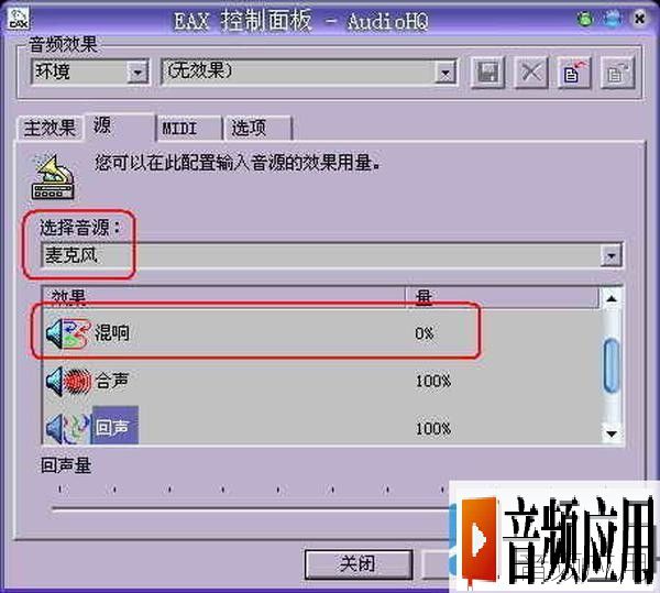

3 ?* X8 v  Q! F“源”页面的功能是可以调节不同的音源的EAX效果器音量大小,比如用于卡拉OK效果一般是给伴音加混响效果,给麦克风加回声和合声效果,这个时候“源”的作用就体现出来了,首先在“主效果”页面添加“回声效果”,并且调节混响和合声到一定的增益程度:
; o% Q+ G- C/ _6 u0 s& O1 ^1 L" `) {# {' x% m- p5 u2 w, U
t01ac00a3d897e92189.jpg 5 }: C. c' c- K) H6 V, K
然后切换到“源”页面,在Wave音源里将“回声”和“合声”效果器的音量全部关闭,使它不作用于Wave输出(音源如果是用ASIO或者KernelStreaming输出则EAX效果对它无效):外置声卡怎么调试?
! b& q# p8 d8 p2 k8 n
1 R& ]7 ^7 G/ z6 C再切换到麦克风音源,将麦克风的“混响”效果关闭:* h; W3 B) a, r$ y) ~+ Z# i
6 H9 N+ K& Y2 m" e. r t012c7eaf73bc88e82d.jpg 0 ]4 v& \( I+ J4 n# i
然后就可以通过“主效果”页面调节“混响”、“合声”、“回声”等效果器的音量大小和细节参数了,具体可以参照5.1声卡参数设置。外置声卡怎么调试?% c& X6 B& ^3 p2 v9 V% @% s

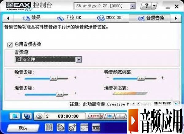

& z7 ~( O0 a$ X# P) O2 @& ]) F2 Z音频去噪
, x/ I( p9 t  W9 P# O9 T5 j% D% a. U- h( k" d
音频去噪可以去掉和抑制录音源中的“杂音”或“爆音”,录制如磁带或比较旧的黑胶唱片时,就可能出现“杂音”或“爆音”,可以使用音频去噪去除这些噪音,数字音频文件在录制过程中也可能产生噪音:0 N7 x( E" U/ Z- V. ^9 G. c
& o5 W% \- _; x( r
7 j) R! I- B- R) Q5 [在“音频源”中可以选择不同的录音源,拖动“噪音去除”滑块可以调整去除噪音的量,拖动“爆音去除”滑块可以调整去除爆音的级别,如果要清除数字音轨的低频或高频噪音,可以拖动“噪音频带”滑块改变噪音的频带,“爆音状态表”中显示的是被去除的爆音量。
