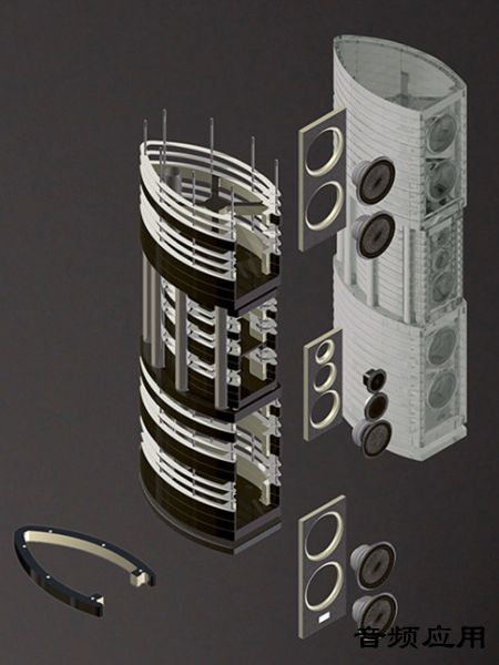

Roland Gauder博士对于音箱设计最毫无妥协的作品,正是Gauder Akustik Berlina RC11。这是Gauder的旗舰音箱。Berlina RC11型号名称中的RC,意思是rib construction,也就是“肋骨结构”。特殊之处在于,箱体不是以大片板材六面黏合而成,而是以许多的小块板材,挖出音箱的横切面形状,上下叠合而成,就像是身体的肋骨一样,故称RC。

Berlina RC11共分三个箱体,上下两个箱体,是低音,各有2只9寸的陶瓷低音单元。中间的箱体则是中高音,有1只3/4寸的钻石高音,负责6KHz以上的频率;1只2寸的钻石中音,负责1KHz到6KHz的频段;1只7寸的陶瓷中音,则负责1KHz到150Hz的频段。这样将低音与中高音区隔在不同的箱体,就能避免低音影响到中高音的清晰度。

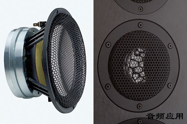

Gauder在其上仅使用两种振膜材质的单元,一是钻石,一是陶瓷。因为陶瓷单元具有质量轻、质地硬的特性,是非常好的单元振膜材料,故Gauder选用了Accuton的陶瓷单元,负责1KHz以下的频段。而且,为了更快的反应速度,RC11上的低音单元,其反应速度比一般音箱的中音单元还要快。在1KHz以上,则采用钻石振膜单元。钻石的硬度更硬,材料的谐振点更高于80KHz之高,导热性能好,避免了单元各方面的失真可能。
