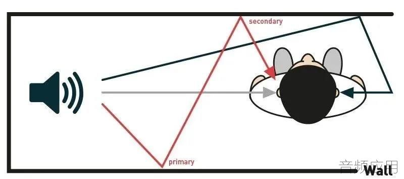

直接音与反射音
在了解以上问题之前,就要先知道直接音与反射音的区别的:直接音就是工作人员可以从扩音器之中直接获取到的声音;当声音脱离扩音器之后, 会经过一些介质的反射, 最终进入到人们的耳朵,如果在房间里丢出一颗球,那么这个球就会在墙壁之间弹来弹去直到静止。而反射音, 则是应用物理发射原理,当用乐器发出声音后,音波就会朝着四面八方扩散、反弹。也就是说,演奏一个声音时,最后会听到直接音与反射音的总和,而回音(Echo)、残响(Reverb)的差异就在于声音反弹、扩散的呈现方式不同。
