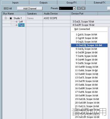

  下面我们先添加一个Studio通道。添加后,要给它分配输出端口。也就是它的声音从哪个出口输出。这就要看你的音频接口的输入输出口数量了。你的声卡要有多余的物理输出端口才行!可见,如果你只有一对输出,那这个功能也就没有意义了。
  比如我把这个Studio的左右输出给声卡的3和4。
分配输出端口

当然,你要确保你的歌手所用的耳机(或耳机分配器)就是接在你声卡的3、4出口上。我只是举个例子,不同的声卡,当然设置也不一样,端口数量也不一样。看你怎么接线了。
