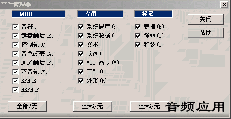

二、事件显示过滤
从上面大家可以看到,时间列表窗里的东西太多了,不方便对具体的某一类事件进行观察,这时候我们就可以利用上述的事件按钮队事件进行过滤,把不需要的东西隐藏掉。例如:
在下图所显示的事件列表窗口中,包含有控制轮事件、音符事件等,此时我们需要将控制轮事件隐藏,只显示音符事件。
具体操作方法是在事件列表按钮中选择 20120414003027315.gif 或者单击"C"键,此时窗口中所有的控制轮事件都将被隐藏,剩下的就是我们需要的音符事件了。
(隐藏前):
(隐藏后):
我们还可以利用事件管理器来达到同样的目的,按下 20120414003040766.gif 钮即进入"事件管理器",选择我们需要显示或隐藏的内容即可(下图):
