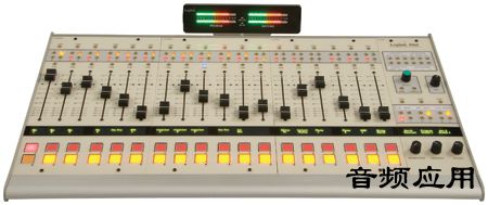

(一)、直播调音台
我们现在使用的是Logitek 16路数字调音台,如下图所示,这是一个调音台的推子模块,里面包含了两路推子,可以看到这里有很多功能键,我们用到的就是推子的开关键ON/OFF、推子、CUE本机预听和液晶显示屏
CUE本机预听就是调音台本身自带的预听,可以分别对每一路推子信号进行预听。
推子液晶显示屏,用于显示这路推子的名称和参数
推子,上下移动FADER会分别增加/减少指定音源的电平。电平范围在-∞到+10dB。
ON/OFF键,控制该路推子音源的开关。
这是调音台的一个监听控制模块,导播室音箱监听、直播室音箱监听、主持人耳机监听、调音台本机自带的预听都可以在这里控制。
GAIN键,可以增加(顺时针)或者降低(逆时针)传送到导播监听的电平。
CUE键CUE旋钮能够增加(顺时针)或降低(逆时针)送到调音台面板预听扬声器的电平。
左边INPUT键是为主持人耳机来选择音源。旋转这个键就有三个音源,调音台PGM信号、工作站1的预听信号YT1、工作站2的预听信号YT2. 选择好一个音源后,用TAKE按钮确认修改。按下LAST 按钮,可以在当前音源和前一次使用的音源之间切换。
右边的INPUT键是为直播室监听音箱选择音源。旋转这个键就有三个音源,调音台PGM信号、工作站1的预听信号YT1、工作站2的预听信号YT2. 选择好一个音源后,用TAKE按钮确认修改。按下LAST 按钮,可以在当前音源和前一次使用的音源之间切换。
SPLIT键,当推子开启了预听,按下此键预听母线的声音会被送到耳机里。
按下DIM键会使直播室监听音量衰减。按下MUTE键会使直播室监听静音。
调节HEADPHONES耳机或MONITOR直播室监听音箱增益按钮来增加(顺时针)或降低(逆时针)送到耳机和监听上的电平。
窄幅自定义按钮
我们现在定义此键为直播室与导播间的对讲,按住此键,对着MIC1说话导播间就能听见,此时MIC1的状态不管是开启还是关闭都能实现此功能,并且MIC2自动哑音,对讲信号直接走监听母线,不从PGM输出。必须注意如果按住热键对讲时,不能动MIC1、MIC2的现有状态,否则对讲锁定功能失效,就会从PGM输出,就播出去了。

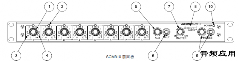

(四)、嘉宾用话筒混合放大器
1号箭头指示的旋钮是话筒通道增益控制旋钮,可对每一路话筒旋转调节大小。
7号箭头指示的旋钮是调整所有接入话放的话筒电平大小。

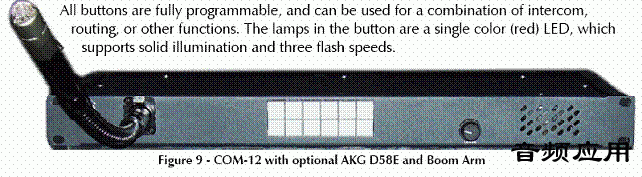

(一)、COM12对讲面板
我们这里是用作导播与主持人直播状态时对讲,按住左上角第一个白色的自定义键不放,此时白键状态灯变成红色,对着话筒说话,就能传到主持人戴的耳机里,实现了直播状态时与主持人的对讲功能。

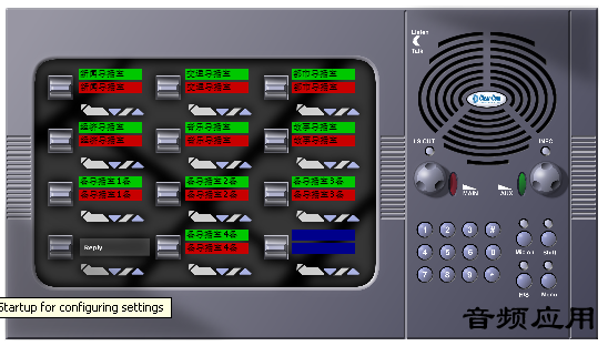

(三)、Clear Com 桌面式通话面板
在直播区内,我们有一套专门用于各导播室、总控室之间通话的通话矩阵,每个频道的导播室和总控室,都有一台桌面式的通话面板,能实现以上任何一点的相互通话,如下图所示:
此面板上有11个可以上下拨动的控制键和相应的信息显示屏(显示不同的导播室名称和总控室名称),一个REPLY回复键和相应的信息显示屏,一个扬声器,音量增益调节旋钮,拨号盘和一些功能键组成。如果你要进行通话,就找到显示屏上显示的目的地的控制开关(如新闻导播室),往下拨动一下控制键,这时显示屏下方的状态灯变成高亮度的红色,说明你选择的目的地新闻导播室已经联通,你可以对着话筒进行通话。通话完毕,必须要往下拨动一下刚才用过的开关来断线,不然会一直占用线路,其他人呼叫不到你。
如果有人在交通导播室通过通话矩阵找你进行通话,你所在导播室的通话面板扬声器会传出声音,这时找你人的目的地交通导播室所在显示屏会处于一闪一闪的状态,同时REPLY回复键所在的显示屏也会显示呼叫你目的地的名称,状态灯也会一闪一闪的。你可以选择用呼叫方目的地的控制开关,往下拨一下来接通进行通话,也可以按住REPLY回复键不放进行通话。

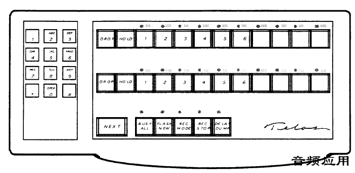

(四)、电话耦合器切换面板
如上图所示电话耦合器切换面板最多可同时接入6路电话,如有外线打进第一路电话时,红箭头指示的1号键上面的黄色指示灯会一闪一闪的,旁边红色的状态灯处于常亮,同时对应的电话机也会振铃。拿起话机听筒后,黄色状态灯变成常亮,旁边红色的状态灯变得更亮。需要切进直播室,就按一下蓝箭头指示的1号键,这时1号键上面的黄色指示灯会一闪一闪的,旁边红色的状态灯变得更亮,说明电话已经接进直播室,再按一下1号键,就锁定该路信号,这样在第2路电话接进直播室时第一路电话就不会被切出直播室。注意如果要多路信号同时接进直播室,必须在接进直播室的同时锁定该路信号,否则会在下一个电话信号接进直播室的同时该路信号自动切出直播室。要把接进直播室的电话切出到导播室就按一下红色箭头指示的1号键,如果导播要继续和听众说话,话机的听筒就不能放回话机上。
