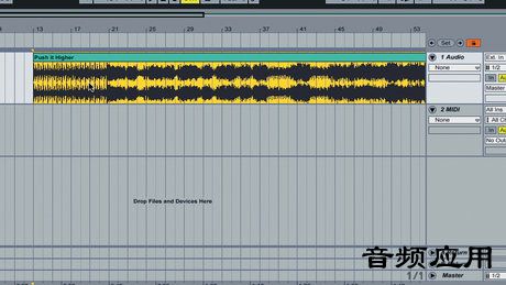

第二步:Live的伴奏视图对现场DJ来说非常棒,但对准备和制作离线混音来讲,编排视图则是最佳的起步点。要转到编排视图,请按Tab键或点击右上角的按钮。
第三步:如果你用过任何DAW(数字音频工作站)的话,你应该对编排视图界面不陌生:曲子是垂直排放的,曲子播放时播放头也是从左到右移动。把Push_It_Higher.mp3拖拽到编排视图中去。
第四步:默认条件下,Live会自动warp较长的曲子,不过一般情况下它warp的并不怎么精确。选中一个曲子,它的设定就会出现在界面底部的面板上。在整个波形上到处都是warp标记。而且warp按钮已经点亮了,这意味着这首曲子已经被warp过了。

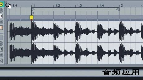

第七步:结果是,更高的节拍器记录意味着此小节的第一拍和原始曲子不同步。让我们来解决它。在样本编辑器里波形显示的上方进行拖拽放大曲子的开头部分。你可以看到时间线上的第一拍被分配到了曲子的第二拍上。
第八步:右键单击在第一拍(波形图的最左边)上面的灰色小三角(一个瞬态标记)然后在这里选择Set 1.1.1。把第1.2拍上面的瞬态标记拖拽到第1拍。现在拍子和节拍器应该很完美地同步了。
