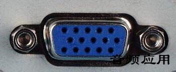

VGA接口定义
VGA(Video Graphic Array)接口,即视频图形阵列,也叫D-Sub接口,是15针的梯形插头,分成3排,每排5个,传输模拟信号。VGA接口采用非对称分布的15针连接方式,其工作原理:是将显存内以数字格式存储的图像(帧)信号在RAMDAC里经过模拟调制成模拟高频信号,然后再输出到显示设备成像。
目前大多数计算机与外部显示设备之间都是通过模拟VGA接口连接,计算机内部以数字方式生成的显示图像信息,被显卡中的数字/模拟转换器转变为R、G、B三原色信号和行、场同步信号,信号通过电缆传输到显示设备中。对于模拟显示设备,如模拟CRT显示器,信号被直接送到相应的处理电路,驱动控制显像管生成图像。而对于LCD、DLP等数字显示设备,显示设备中需配置相应的A/D(模拟/数字)转换器,将模拟信号转变为数字信号。在经过D/A和A/D2次转换后,不可避免地造成了一些图像细节的损失。
VGA接口
VGA支持在640×480的较高分辨率下同时显示16种色彩或256种灰度,同时在320×240分辨率下可以同时显示256种颜色。VGA由于良好的性能迅速开始流行,厂商们纷纷在VGA基础上加以扩充,如将显存提高至1M并使其支持更高分辨率如SVGA(800×600)或 XGA(1024×768),这些扩充的模式就称之为视频电子标准协会VESA(Video Electronics Standards Association)的SVGA(Super VGA)模式,现在显卡和显示设备基本上都支持SVGA模式。此外后来还有扩展的SXGA(1280×1024)、SXGA+(1400×1050)、UXGA(1600×1200)、 WXGA(1280×768)、WXGA+(1440×900)、WSXGA(1600×1024)、WSXGA+(1680×1050)、 WUXGA(1920×1200)、WQXGA(2560×1600)等模式,这些符合VESA标准的分辨率信号都可以通过VGA接口实现传输。
VGA线
VGA接口在液晶电视上的应用
由于VGA接口“统治”的时间太长,应用范围太广,出于兼容性的考虑,它还是会多为我们服务一段时间的。就现在的设备来看,一台液晶电视一般都不会配备DVI接口,甚至有些老型号的产品甚至没有HDMI接口,但是VGA接口一般都会配备的。
由于几乎所有的液晶电视都会提供VGA接口,所以可以很方便地连接到电脑上。我们知道,VGA接口支持的显示分辨率范围可以从320×240一直到2048×1536,它的带宽用来传输1920×1080的视频信号可以说是足够的。不少合资品牌的液晶电视VGA口都支持1080p点对点显示,如Sony、LG等,但有些国产电视想通过D-SUB接口实现 1080p点对点似乎是一件比较困难的事情。
