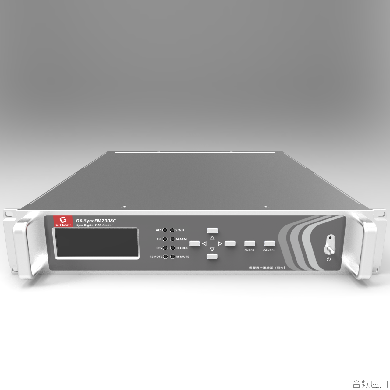

调频同步数字激励器(30/100W)
调频同步数字激励器是调频广播的关键设备。设备采用数字处理(DSP)技术和直接频率合成(DDS)技术,实现从音频到射频的全数字处理,通过高速DAC直接输出调频信号。设备满足调频同步广播技术要求,具有指标高、稳定可靠、延时可调且稳定、防插播等特点。
产品特性
CD级音质效果,信噪比优于85dB
直接数字合成频率(DDS)技术
1000M DAC输出
为调频同步广播量身订做
良好的延时抖动特性(优于1us)
音频延时、射频延时精确可调
立体声导频同步技术
内、外环路功率控制
数字水印技术,有效防止非法信号插入
典型应用
调频同步广播
调频广播
技术指标
最大输出功率
30W(30W机型)
100W(100W机型)
RF频率范围
87.00MHz ~ 108.00MHz , 步进10kHz
频率稳定度
同步工作 < 10-11 (锁定GPS)
独立工作 < 10-6 (内部温补晶振)
调制频偏
0~112.5KHz可调,步进精度0.1KHz
导频频偏
0~75KHz可调,步进0.1KHz
导频频率
19KHz + 0.1Hz
音频延时
0~400ms内可调整,步进精度0.1us
射频延时
0~10ms内可调整,步进精度0.1us
参考时钟
10MHz、1PPS
音频输入接口
数字*2:AES/EBU,XLR,110ohms
模拟:XLR, 600ohms
音频预加重
0us, 50us, 75us
音频频响
优于0.05dB, 30Hz~15KHz
左右声道电平差
<0.05dB (100%调制)
调频信噪比
> 85dB
音频失真
< 0.05%, 30Hz ~ 15KHz
立体声分离度
> 65dB, 30Hz ~ 15KHz
谐波抑制
> 70dB
音频输入衰减
-10.5dB~+10.5dB
副信道输入
支持RDS、SCA副信道输入
带宽:±2.4kHz(60dB),57kHz抑制:优于70dB
外形尺寸
19英寸宽, 8.86CM高(2U),50CM深
工作环境
工作温度: -20℃ to 55℃
储藏温度: -40℃ to 60℃
环境湿度: < 95%
电源条件
AC 185~240V, 50Hz to 60Hz
功耗
< 60W(30W机型)
< 200W(100W机型)
