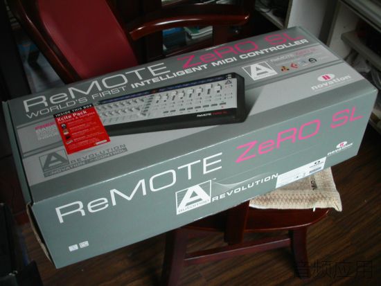

Novation ReMOTE Zero SL包装不老小
我是一名舞曲音乐制作者,而且是一名利用电脑在做跳舞音乐的人,那么,MIDI控制器对于我就太重要了!所以我一直想找一个满意的控制器。今天终于找到了!Novation ReMOTE Zero SL——太棒了!

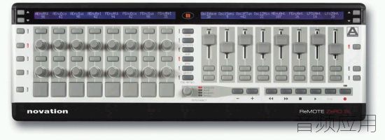

外观:
正面特写,点击放大
他比我的12"苹果本本键盘稍微大一点,正好可以放在我的键盘前面,并且在包装里配有2个加高柱,加上加高柱,让控制器成一个斜面,在工作室工作就很方便了,现场的时候可以卸下来,体现了Novation的人性化设计。整个机器为手感非常好的塑料制成,这样的设计,大幅度的减轻了控制器的重量。(经常演出的人,没人想拿着非常沉的设备跑来跑去!)蓝色的细长屏幕,一看就是学习了Mackie Mackie Control Universal,酷!

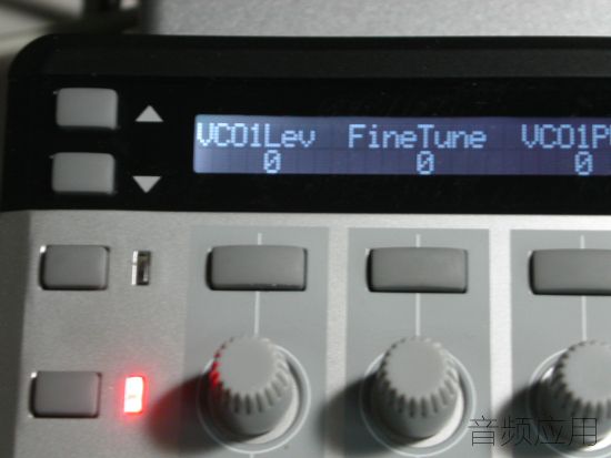

1、机器的最上面部分:2个细长的LCD,可以显示出你需要的所有数据名称,每一竖条的推子、按钮、旋钮对应一个LCD显示区域,每个小区域可以显示两行一共18个英文字母或数字。在LCD两侧的2个按钮用来翻看MIDI数据。中间还有个能发光的精致LOGO。
大长条的LCD显示器就是方便,所有参数都可以完整的显示出来,你不必盯着屏幕看了。
显示屏幕可以写下很多的字母

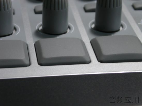

2、机器的左半部分:首先是一排8个按钮的开关控制键。下面是一排带有刻度手感的8个旋钮。再下面又是一排8个按钮的开关控制键。下来是一排顺滑手感的8个旋钮。再底下的8个胶皮垫,这是一组MIDI鼓垫,带有力度响应。对于想得到自然舒服的节奏的人来说,这太重要了。用手敲出想要的节奏,放弃LOOP,就是这么简单!(不过这些打击垫的手感当然不能和Akai MPC系列相提并论,毕竟它们太小了)最左边竖着5个开关按钮,是快捷键,用来切换每一行控制的LCD显示数据。
机器左侧特写
上面8个无限旋转旋钮,下面8个一般旋钮
打击垫特写

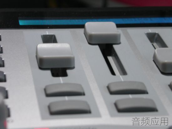

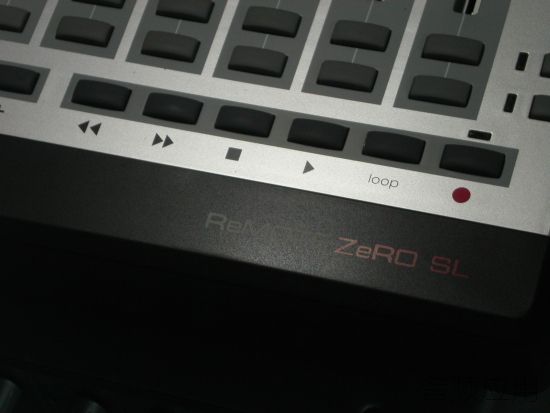

3、机器的右半部分:首先是8个推子,推子手感不错,但我还是喜欢老的Novation的拉杆式推子。推子有点短,重要缺点!但为了体积,只能把推子长度减半了。下面是两排8个按钮的开关按钮。再下面是走带控制器,和模板切换( + - )号。最右边竖着的一排3个按钮也是LCD快捷显示切换键。
8个推子和下面16个按钮特写
走带控制按钮
短推子对于制作人来说确实是个鸡肋,但对于现场演出,还是很方便控制的。毕竟这不是一个控台。
走带控制器的几个按钮上没有突起,如果你一直盯着屏幕操作,手底下基本摸不出哪个是播放,哪个是停止,这算是个小小的遗憾啦。

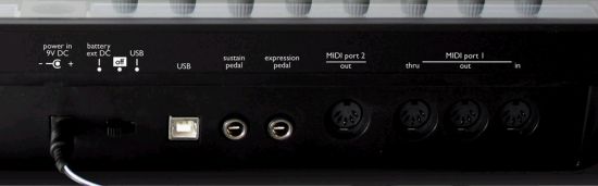

5、机器的背面部分:重要设计,哈!1组MIDI IN MIDI OUT MIDI THRU 另外还给了一个MIDI OUT2,厂商非常善良,完全为制作人考虑。2个踏板接口CONTROL PEDAL 和EXPRESSION PEDAL。接下来是USB接口。 下面是开关键(包括USB供电;关机;电源供电),在旁边是变压器电源接口(包装里没有配外置电源,需要自己单独购买)。
正面特写,点击放大
使用中我发现了一个问题,它的MIDI接口基本就是摆设,只能同步其他的设备,当你拿它作为普通的MIDI接口来发送音符MIDI信号的时候,最好就不要动控制器上的旋钮了,否则很容易造成MIDI信息不准的情况,估计是传输数据的量太小。

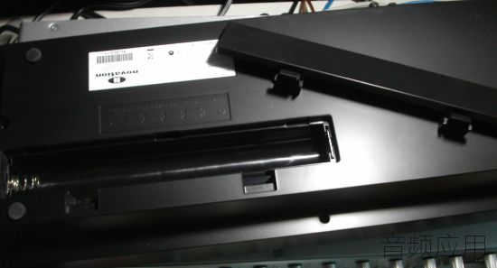

6、底部:提供5节电池供电。害怕USB供电的朋友,可以在演出的时候放上电池,一晚上下来足够用了。
电池盖

所有合成器上需要的参数都是实时显示到控制器上的两条LCD上,一目了然吧,哈!如果觉得还不够多,可以自定义自己需要的合成器模版,下面会讲到。

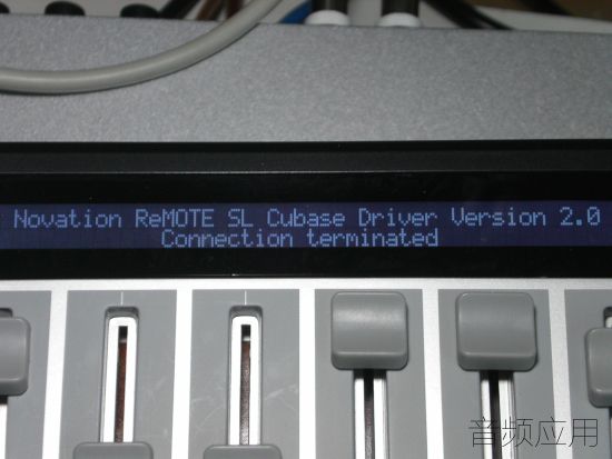

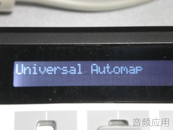

就拿最常用的Cubase/Nuendo来说,打开Cubase/Nuendo的同时,ReMOTE Zero SL会自动调整到Universal Automap(通用自动映射)模版,并识别出你现在用的是Cubase/Nuendo,调用出Cubase模板。
只要在Cubase里添加了ReMOTE Zero SL控制器就OK了
先自动调整到Universal Automap
然后自动调用出Cubase模板(照片是关闭Cubase时拍摄的)

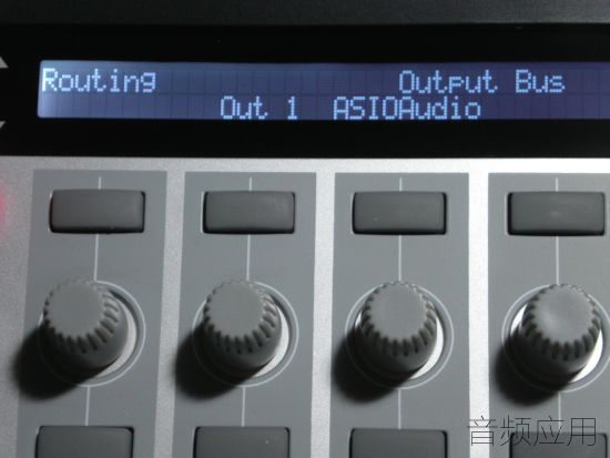

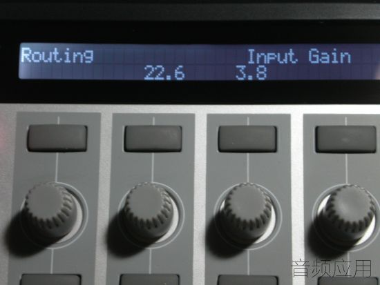

控制监听模式
控制输入/输出端口
控制输入增益
控制相位反转
控制各个音轨音量
控制声像位置
以上这些相当于控台的功能,我想只是一个辅助,而并不是ReMOTE Zero SL的一个强项,毕竟复杂的控台功能需要每个功能有独立的按钮和旋钮去操作,现在这样一个旋钮有多个功能,需要来回来去翻页去用,还不如在软件里用鼠标操作来的省事。毕竟这些小控制器不能替代Mackie Control那些大家伙的。

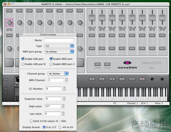

Novation提供了控制器用户编辑界面。简单方便!可以自定义控制器上所有按钮旋钮的名称及各种功能,比如力度控制。
在编辑软件中可以看到所有安装的VST,方便你直接创建模板
在编辑软件主界面中定义各个控制器的控制参数,点击放大
