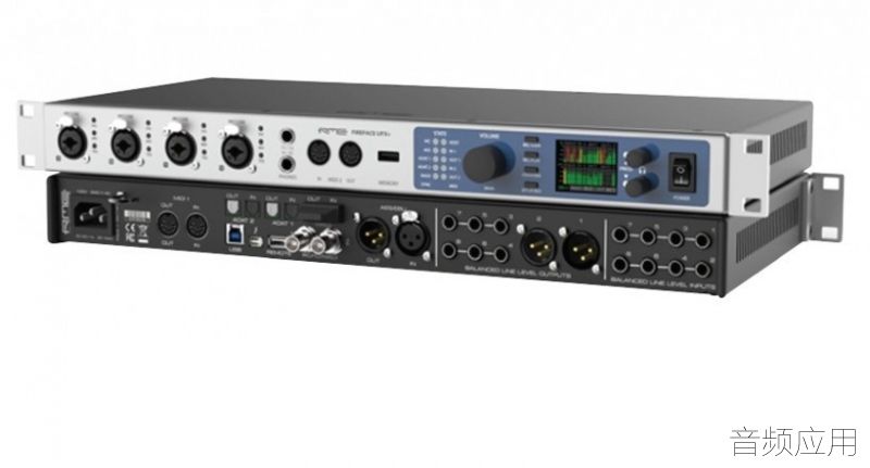

新版 RME Fireface UFX+ 已经到来,它是否能成为最好的声卡?有着令人称赞的声音和事情流程,顶级制作人 Marc JB 在他的 Studio 为我们先行一步….
目前市面上有太多的好声卡让我们选择,更幸运的是我们另有许多不错的高质量二手货可以捡,和新产物一样的高规格参数,却只有白菜价。那么是什么让 RME Fireface UFX+ 可以或许鹤立鸡群?到底是什么让它云云对得起代价而且广受好评?
首先让我们来看看参数 — 这是一款怪兽级别的声卡,总共拥有 188 通道的输入和输出接口,基本上可以对 10 个鼓组进行拾音并且还有剩余空间。前面搬上有 4 个麦克风/线性输入接口,附带幻想电源开关;背板上有 8 个线性输入接口,一个 可以处理 64 通道 24-bit 48kHz  的 MADI 接口(多通道音频数字接口,非模拟数字输入),AES/EBU 提供两个通道,2 个 ADAT 接口可以提供 16 通道(24-bit,48kHz)。输出方面前面板上有 2 个立体声耳机接口,8 个平衡线性输入接口,包罗 2 个 XLR,64 个 MADI,16 个 ADAT,2 个 AES。如许的通道数量实在太变态了.....
假如采样率增长,每个通道的贷款也会增加,通道数也就相应的淘汰。在 192kHz 采样率时,MADI 减少为 16 通道,ADAT减少为 2x2 通道。
UFX+ 可以通过雷电和 USB 3.0 连接到电脑,通过驱动自带的 TotalMix FX 软件可以在各大宿主中调用(后面会详细说明)。
在 USB 2 模式中,通道数会相对减少,这样才能发挥 USB 2 接口的最大效益。
为了增加物理通道数,UFX+ 允许利用第三方数字和模拟 I/O 解决方案, 包括 ADAT 转换器和多种 MADI 设备。当搭配 ADAT 数字灌音机使用时,将能得到 28 个物理输入通道,基本上可以满足大部分 Studio 的需求。如果你还必要更多通道,这时候 MADI 就派上用场了。
全新的 AD/DA 转换器提高了信噪比和谐波失真,还有免 PAD 的麦克风电路设计,最大能有 18dBu 输入电平以及 75dB 的增益范围,无论是过大或是过小的信号源都可以得到妥善处理。
你可不能错过这个 — 如果你把一个 U 盘插入前面板,你可以直接通过 76 个通道进行录音,然后得到有时间标记的音频文件。这意味着 UFX+ 无需电脑也可以独立运行。
