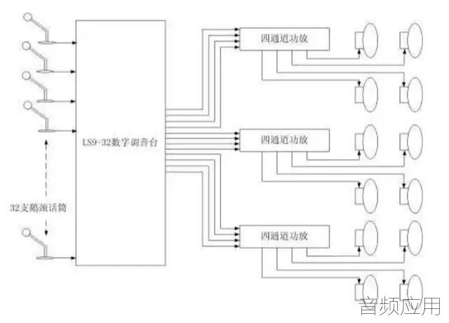

  在某个圆桌会议室项目中,我们将调音台*至*2路输出端口定义为16个MIX混音母线中前12个的输出,即MIX1~MIX12,然后每一个输出通道送至一台功放的一个通道,共使用3台四通道功放驱动场内12只小音箱。系统图如图二:
  从系统图可以看出,系统的构成与连接非常简单,同样,调试的过程也是非常的简单。 我们只要调节每一路输入通道的12个MIX发送旋钮,就可以方便直观地设置这一路话筒到12路MIX输出的每一路的电平,即此支话筒在全场12只音箱中每一只音箱不同的声压级。
