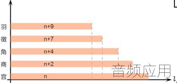

属音关系的两个音之间在音律上有什么联系呢?说到这个似乎要扯远些:管仲在其所著之《管子·地员篇》中提出中国最早的律学理论——“三分损益”;将一根音律为n(其对应十二音律中的音高)、长度为l的音律管(某种吹奏乐器)平均分成3份,“损”指“减”(即从3份中减少1份),而“益”则是“增”(即再加1/3),先损后益;当然你可能需要有一些起码的物理学常识——管子越长音高越低。
# H9 ]& k/ P. r( P: a, r, c3 l8 O2 J4 _) w  ^9 G+ v
将第1根音律管的长度去掉其1/3减至l*(2/3),其音律便升高到n+7(增加了5度),这样就生成了第2根音律管;将第2根音律管的长度增添其1/3变为l*(2/3)*(4/3)即l*(8/9),其音律便又回落至n+2(又回降了4度),第3根音律管也就生成了;依上述两部的方式继续损益,我们又可得到长度分别为l*(16/27)、l*(64/81),音律分别为n+9、n+4的第4、5两根音律管,现在一个五声音阶出现了;当然你还可以继续损益下去,最终得到完整的十二音律(见下图1所示) 。
) @2 M( H1 B! @# a, w# B: k- H! n. e" S' u' }
! i, Y2 z7 ?6 \" m
8 {, @2 m% ~& G图14 _* {/ M, ^5 N& {+ A
( |4 l2 s& H# @. j2 o
“三分损益法”每制出新的律管与原律管的音高都是升高5度再降低4度的关系,再按音高调整排列;注意到我们若将降低4度视同于升高5度后的低8度,就不难理解为什么它又叫“五度相生”了。我们可以理解为一个音的属音是由这个音衍生出来的。另外,请注意音n和其属音n+7所对应的N大调及N+7大调两个音阶中唯一的区别是N+7大调将N大调的4音n+5升高为n+6(对应为N+7大调的7音);n和其下属音n-7(或n+5)所对应的N大调及N-7大调两个音阶中唯一的区别就是N-7大调将N大调的7音n+11降低为n+10(对应为N-7大调的4音)。

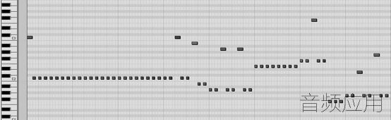

/ g9 \9 A5 T( n【例3】仍然是一个摇滚乐电声Bass声部的实例,见下图4所示之Key Editor片段:
. F% p9 J3 K0 e& v) ?: [8 k
# S4 r8 W. s3 B- \ 9282_1397663509_thumb.jpg , l8 R, _% G& Z% a
9 D! m6 z4 |1 q4 c( L& v+ G7 c6 k图43 e/ M$ x3 I; b# X. @) P. ]& t
# y  _  y$ R5 C9 I( a- |  L+ @
在这个Bass伴奏型中,依然几乎全是等距的同音,这8小节的和声走向(以“X”表示休止符)为:
) l% X) \5 v' I) l5 S0 F$ r2 i
8 |& o; I% P7 |" gC- - - | G4 - - - | F - - - | C – X G· | Amb7 - - - | Emb7 - - - |F7 - - - | C9 – X G·||
! k4 ?* L& {/ g; s( `; Y: y1 c) h  q' M  d5 `
很多读者或许以为Bass声部的每个小节内纵然可以出现一些除了和弦根音n以外其他的音,例如和弦的3音(n+4)、5音(n+7)等等之类的,但和弦根音n是必不可少的,其他的音只是作为点缀或过渡,这个想法是错误的;一个佐证即是Bass音的保留。为了Bass音被保留我们可以完全抛开根音。
. {& ^; h" M: g2 f' _; n
0 e7 B0 }& k( f, D( y当然做保留绝对是要在合理前提下的,这样Bass声部听起来不但不会不和谐,反而更有冲击力;保留是为了更好地突出之后的取消保留,就象一个弹簧被一直被压缩着然后突然释放开。也就是说Bass在保留过程中可以一直弹奏同一个音,这个音可以是某个和弦的根音、随着和弦的变化,它又变成了另一个和弦的5音、7音等等。例3中前3个多小节Bass声部一直在弹奏C这个音,而它则是从第1小节的和弦根音变成了第2小节和弦的4音,又变成了第3小节和弦的5音……最终在第4小节的最后3个8分音符被释放开;我们可以理解为做保留的Bass声部听起来有稳定的一面,另一方面其他声部和声的变更使表面上的平静蕴含着推动,最终爆发。
" X6 E" y* x9 W$ {& H% L: ?

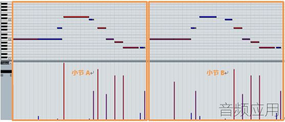

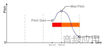

0 Z. t* ]2 I+ B7 a( u0 U; R通过这个实例要告诉大家的是,Bass不一定仅仅只是伴奏声部,它可以演奏动机性或旋律性的乐句;你可以在脑海里设想在每个小节的第2拍和第4拍加上响指或拍手音响的效果。这次我没有给大家看和声谱,能猜到其他声部(比如钢琴)的旋律是什么吗?当然可以是和图4所示相同的旋律但不精彩;其它声部的旋律也可以是这样的(如下图6的Key Editor所示),没错——我们的Bass声部和它平行,每一个音都是旋律声部对应的下属音:2 f0 @5 @$ @6 I4 a% [& [
& X' m" U9 _4 @
/ D) i! f. E9 Q& ~7 |' W& F6 H
1830_1397663509_thumb.jpg ! H( s8 R' b) C% k
图6( ^9 R2 \# r7 I- W

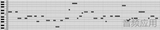

. S  u* k- T; @% h% K% o7 @【例7】Bass伴奏看起来类型繁多,其实基本伴奏形式有限,很多都是藉由某些基本形式派生出来的。比如下面这一段旋律(Key=D):. @- ~& [) G4 H# e
8 j" p/ a  s% j3 P) I3 5 36 5 | 3123 3 0 | 6 1 6 2 1 |6535 5 0 | 3 5 3 6 5 | 6176 6 0 | 65312 3 1 | 1 - - - ||( B3 j& t) }+ _( L2 U, R7 Y
3 A( K. m0 E% k6 U9 z
我们为它写如下的和声谱:D - - - | Bm - - - | G - - - | A - - - | D - - - | Bm - - - | G - A- | D - - - ||。, c) g" v7 \/ ^! P5 Q7 K
1 q- a9 A8 S) @  V$ h; ?/ x
其Bass声部就可以在例1的Bass节奏型之基础上演化成下例7中的样子(详见下图9):( t& C5 m* N* d( g5 r+ a
6 `  }* d: Z1 ?1 ^7 W+ } 3339_1397663510_thumb.jpg
9 u$ }- R7 w: Z, T, {; H
. H6 k( f6 Q7 p( m图9
; C  @" V( Q- s- z

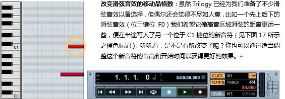

§6-4在Nuendo中用Trilogy制作Bass' A* s& U) Q+ D8 n
7 O% B  Y, a. v, a& N* p
从长篇累牍的乐理理论回到软件里来,终于又有点编曲的味道了,别高兴得太早,之后的小节内还会再继续讨论乐理知识的。打开Nuendo的VST Instruments窗口(迅捷键是F11),选择调入Trilogy并自动创建一个将midi信号输出给Trilogy音源的midi轨道,使该轨道的预录状态开启。. O+ K( t  U9 h6 @
) O& _: `! B8 e# Q
先让我们来做一些必要的设置:
# _' `4 o3 L0 B5 J2 m; B+ Q+ l: q$ ?
" M* ~# c* s/ v: Y! f) l/ d1 q" r5 D) ]
图10
& S- e) p* G( p. Q+ z+ k& a2 ?; U2 l$ F
首先我们要在Trilogy内选取一个音色(见右图10):新开启的Trilogy会自动调取一个名为Total Bass Module(公共低音单元)的音色,它可用于校准真实Bass的音高却没有理由被用作音色;真实的Bass音色被分为3类:Acoustic Bass(原声)、Electric Bass(电声)以及Synth Bass(合成),Synth Bass更适用于电子乐,我们的课程仍然是以围绕Electric Bass讲述。6 F3 T% ^3 b, W, K1 o
. y4 ^7 f& C: B/ e" j 9196_1397663511_thumb.jpg
9 \4 o: t9 m3 X/ m% p图115 i) I, A) l- d) i
, M+ w9 l, E, C9 G& l
每一类包含若干子类,在Electric Bass里面我们看到了Fingered(指弹)、Fretless(无品)、Muted(闷音)、Picked(拨片)、Slapped(击勾)这5个子类(如图11所示),而Fingered项下又包含了4 string(4弦)的Modern(摩登)、Old School(老牌)、Rock-n-RollOverdrive(摇滚过载),5 string Fingered(5弦指弹)和6 string的Ballad(民谣)、Heavy(重金属)这6个子类;进入最常用到的4 string Modern项下我们看到了以下12个音色:
- z" x! L! f! V- O: z( y3 e8 [* C8 N( N# M
  s. n/ v8 b& n9 M由于本读物并非软件手册,故其他各组音色说明大家自己去找,我们的教学将只用到音色True Stacc A。
% z' c  |. g' C
  _5 o9 H4 Y0 j# I1 @调入音色True Stacc A后,我们要按照§3-6所讲述的方式点亮Glide里的Solo按钮,并将推子的数值适当调节(这里我们调节到0.23s)。
7 N: Z) i" M7 C: Q  h6 `; d8 z5 o% B$ ], {
6 j; A6 Q# ?3 ]8 I, M' l  @, D7 X2 G+ `. O: C% }
; U1 _9 K. R# _图128 f  f. j5 x% x4 j; q6 f4 `
1 B, J9 o$ F& ?

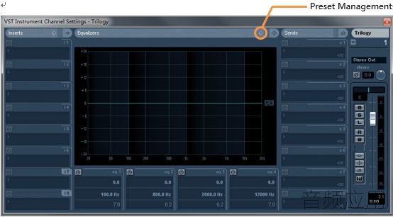

接下来我们打开Nuendo左侧边栏最下方的Edit Instruments Channel Settings按钮(如右图12所示),绝大部分时候,我们必须对Bass、打击乐等分别插入一个压缩效果器,并且恰当调节它们的EQ(均衡器),对于初学者,你可以方便地调用一个Nuendo自带均衡的预设或在其基础上稍加改动以方便达到理想效果。) y$ q' r+ v" \
打开的Edit Instruments Channel Settings窗口如下图13所示;是不是似曾相识?没错——不同于midi轨道的Edit Channel Settings,而和音频轨道的Edit Channel Settings一摸一样——其实它就是VST虚拟乐器的音频输出,所以已经和音频通道一样了。
/ D& L6 b1 _1 `9 o/ z2 ]
0 [8 s: `  p% |3 L' O4 R; ]3 N
, t, |4 G3 d" [3 d图13 ' {- E# e; E2 ?7 ?  d, X
7 o6 n* d  b: l; k) h& y* y' E( a+ r
点击图13橙色所示的Preset Management(预设管理),列表中有很多预设选项(见下图14):
7 l/ q( m& n5 B8 v# I$ P/ F
; C6 r4 `: d4 j+ }) x( f" L1 ] 3481_1397663513_thumb.jpg
  d! |" c" @6 x% u, G1 g+ [" A! o1 w; T2 y$ `2 O* M
图14+ C  ~# T( ^& ^" R2 M8 O& f: L7 q
) v8 H5 ^& U7 B* d2 ]
我们选中了一个名为Bass Boost(提升低频)的预设,这是最常用到的;而它下面的Be a Bass预设在电子乐中则是Synth Bass的绝配。# l: i# H$ c9 F* r
3 ?' e5 V7 I. B+ u0 t* P) ?" u" v& O3 | 9613_1397663514_thumb.jpg ( P! j9 d  g+ d3 R- m2 V8 `5 E
  ?" r6 h! j3 z6 c: `$ x; O$ X; D' R7 `图15$ J: `. M2 C1 h3 I9 P: {
5921_1397663514_thumb.jpg . X2 _- d1 C, r0 j, o8 L6 D$ r
! F. u8 X/ m& z: ~, u( m3 O( c9 \9 H  ~, o$ [% Z- C
图16) F" e" i, a7 O9 k1 [
4 x7 `1 `! V, E$ M; O# s现在,我们在左侧的Inserts插入效果器栏调入一个压缩效果LM Amplifier LM-602(如图15所示),这是一个第三方的VST效果器插件;在LM-602的Preset下拉窗内选择名为Bass Guitar 3的预设(见图16所示)并做调整, 具体数值修改如下:Input Level:11.9dB;Threshold:-28;Attack/ReleaseTime:20-300;12A×7:12.6。

下面我们可以开始Bass声部的制作了。& s. U1 N2 M1 Q  J  Q
- Q6 W# q$ N5 g3 z9 A* b8 t, F% I我们来了解一下ElectricBass/Fingered/Modern 4 string/True Stacc A这个音色的特点。首先看采样在键位上的分布:不高于B-2的键位、以及键位bB-1和B-1被布置了一些Bass噪音,C-1到A-1以及C0到bB0的键位区域被布置了Bass滑弦的特效,B0到bB3的键位区域是正常的Bass声音——这也是我们演奏时主要会用到的部分,而从B3到C7的键位区域则是Bass的闷音采样。开启缓变后按住键位区域B0到bB3内的一个键A不放,再去按下该区域以外的某个键位B,不论那个区域被布置了何种采样,缓变都会触发键位A对应的音高滑到键位B本应对应的音高。
+ w6 w" V' ^# _3 f' O* G& ^5 }1 W- N% C
: j  v: U# w7 J& }1 x) D, v 1813_1397663514_thumb.jpg " X; l3 \: o5 S) ]) F! l8 w& L
图17. f  m) r6 y2 x, i
9 w3 n. z* R/ u& `
当然,这么做也是有代价的——Trilogy内所有的声音都是采样得到的,也就是说是一个个音频文件在被播放,插件本身不进行复杂的音频编辑,所以每个素材的音高(频率)和长度是成反相关的;我们使它向高音区滑动的距离变长,它播放的时间长度也就理所当然便短了(也就是变快了);如果想保持这个长度只有导出音频后再做编辑了。2 V0 `  T$ j7 y, ]0 j
/ V% w. h9 P2 o5 w) {" G之所以在Modern4 string组中选择True Stacc A这个音色,因为它其实已经包含了其余各组的演奏法,这些演奏法大部分是通过之前所述的键位区域划分实现的,还有一些是通过力度分层来实现的——比如Gliss Up,当音符事件的力度值大于等于126时Gliss Up就会被触发了。
* F5 x1 o3 ^4 B0 p8 A& f' i& v$ o: K0 S9 M, A  O
Bass里很重要的一点就是音符的时值,所以就算你是通过midi键盘录入的,在量化音符的开头和结尾后还是必须仔细修改每个音符事件的长度;Bass的全称应该是Bass Guitar,而吉他每个音结束后是会有一些声音上的细节体现的,Bass当然也不例外。
, Q  T1 n7 F* X$ }
8 p: U! ^. U2 y1 W8 ]: ?8 W$ {再了解一些Trilogy中常用的音符长度模型,这将有助于我们更逼真地模拟Bass演奏。开启缓变开关后,相邻的两个音一旦有交叠就会产生滑音效果;而如果第n个音符事件的结束时刻等于第n+1个音符事件的开始时刻(即音n与音n+1首尾相接)第n+1个音的音头将会消失;所以除非不希望听到某个音强烈的音头时可以写满它前一个音的时值,否则都要将前一个音符事件稍稍缩短一点点,例如20个解析度。- E# U3 s: H& s6 U! c) v
2 w8 W, H# x) \
$ e7 ^( N( }6 V% Z; G( Z- J
0 i( u: S& ]/ J【例8】为营造Bass的止音效果,常在音符的结尾添加一个很短的同音(见下图18所示);要让第1个音符G2的结尾处产生止音,在其结尾处添加了一个很短的同音G2,第2个G2的值为10解析度(通常会设置为10~20个解析度),力度值应较大——例中设定为了126;刚才说过首尾相接的两个音第二个音将丢失音头,为了避免发生这样的事我们将第1个G2的结束时刻提前了10解析度。此外第3、4两个音符C2和D2之间同样被空出了10个解析度的缝隙,现在你就能清楚地听清第4个音符D2的音头了。" ~  b6 _( W: m* F) r4 Y  i5 {" {7 p

我们将围绕下面的实例8进行讲解——这是一首C大调4/4拍歌曲的副歌部分,而且自第2小节起的这16小节前8小节和后8小节极其相似,这很能代表一大部分流行歌曲副歌的写作格式;遇到这种配器你当然可以做完前8小节后直接复制出后8小节再稍作修改,但前后两段使用不一样的和声将会使编曲增色不少。
) u1 m7 a+ o( t! \( r! t
% j7 U* M* ], {+ [% ?$ y2 W" C* ]【例8】根据给出的旋律谱例(见下图21所示)编写Bass声部(请大家记住这个谱例,在今后的钢琴章节里我们还会用到它;其实讲到这里还是有点为难的——由于钢琴声部的配器技术还没讲过,但这里又不得不事先提及一些,大家只有先尽量努力地去理解):
4 u4 J1 Q- Q1 y/ X6 l8 X; M' @3 Z$ }5 ]; Q
0 {  g5 p# |7 k  U  {图21
' |+ d9 D. A" o2 y% D0 C

! ~# A% ~* E* d; J! A让我们来看下面的图22,它展示的两个小节都是对应例8中第2小节的Bass声部的Key Editor片段,左边的小节A是用到缓变(滑音)的方案,右面的小节B则是直接跳跃的方案:: W0 _6 q0 u" z
8341_1397663517_thumb (1).jpg 3 L6 j7 K$ ^0 s3 k
* m$ x4 p* }# E  ]9 w; Z* Y图220 ~. b. T1 v7 b
3 j& b- L5 m7 Q, P
小节A中的前两拍构成的是3-3-2的节奏型,音C2到G2的过渡用到了缓变,为了使D3可以有明显的音头,我们将第2个C2和G2写成了断尾音;D3的音头被加上了上滑音,这是通过将音符的力度值写到不小于126而触发Trilogy的相应采样实现的;在后两拍中为让Bass的键位组复位用到了下行琶音,这个琶音我们之前刚刚还提到过;下行琶音的力度很关键,说穿了还是将后两拍看成一个4拍子的小节并且利用“强-弱-次强-弱”的规律决定的,我们将第3拍内的C3和第4拍末尾的G1做了A类止音处理,这样就能更好地突出节奏感,使连贯的和断开的形成对比;注意最后1拍的节奏型——这是标准的切分。: a7 t6 [* ]6 u* Q# l
7 c' G3 R8 a8 T9 u) I
小节B内大部分和A类似,只要大家注意我们对C2和D3中间的同属音做了A类止音处理。其他地方也有一些调整,这不是严格有章可循的,只是个人或临时随机的。/ {, J1 V& n* V3 y0 W) \. b

$ l) }) x5 y7 \$ A5 `让我们来继续看第3小节(如上图24所示),E1和第2小节的A1到G1的下滑音等分别作了断尾处理,构成下滑(缓变)的两个音的力度值关系我们曾经在滑音一章讲过——后一个要远小于前一个,小节末尾处的下滑音听起来意义不大,可以去掉F1;第3、4拍中的弯音信息较第2小节在上行过程中增多了一个半音值4096,一定注意这个上行并不是从第3拍后半拍的C2一开始就发生的,而是从这个C2时值内的第2个32分音符开始从0位置过渡到第3个32分音符的最大位置8191,中间在“3.3.4.0”的位置添加时间间隔很近的半音弯音会使弯音听起来更加柔和,最后依然是要在第4拍还原0位置,这在ListEditor窗口内会显示出以下3行事件,注意回忆一下我们滑音一章讲到的Key Editor和List Editor窗口内显示的弯音值的换算关系:
! [: W" Q2 |2 z' ~2 p; c0 }0 r4 E
+ `) h6 j; Z" N( j) y  bPitchbend           3. 3. 3. 90              12288
+ I6 U2 c/ G' k1 ?: k+ m( O. g0 G" N) k  |( Z/ \
Pitchbend          3. 3. 4.  0             16383+ V9 W7 S$ V+ \
! S' `; F3 r* dPitchbend          3. 4. 1.  0              8192
0 B2 y7 m( G3 C/ I4 S
. o  S& Q+ G( i: `1 B1 D还要指出的一点就是这个小节的和声谱“Am7- Gm7 C7”的节奏在实际演奏时做了适当调整,而弯音C2-D2是在Gm7内发生的,C2作为Gm7的sus4音也是过渡到C7和弦的一个很好的桥梁。) `! E; e; c/ P4 W, i; x" }4 c
) X/ M" X3 Z3 ]" z+ f

如下图所示,我们在Real Guitar的VST音频输出通道的Instruments Channel Settings窗口中调用了EQ预设值“Loudness”,并要这个预设从第1小节开始持续到第4小节结束,在第5小节开始处要改用另一个预设值“HPF 1kHz Looptopper”。于是第一步先保持原来的“Loudness”预设不变(如下图28所示):
2 F) H# t- j% r1 m* b
! w  X% J5 x% H2 V# u8 r 7860_1397663521_thumb (2).jpg $ T3 r7 l' ^1 `+ ]% P- Z
7 s( q1 a1 N: p; K, p* I0 f' w图28% {, c* D, l3 j0 t' i- }9 x
! W( @; N! l, x. M如下页的图29所示,在轨道列下方的空白处单击滑鼠右键,弹出的右键菜单中选择“Add Group Channel Track(添加编组通道)”,之后在出现的名为“AddGroup Channel Track”的对话框内“Configuration”一项选择Stereo(立体声)——这是因为Real Guitar的音频输出是立体声的,点击确定(如下页图30所示);现在你将会看到轨道列中多了一个名为“Group Tracks”的文件夹,点击并打开它,就会看到它的下层有一个新的轨道,我们将它命名为“Guitar EQ”,并将其左侧的按钮“R”点亮为绿色(开启Automation的可读状态,见下页图31所示)。' }: c% U1 b0 h" p
; d' @9 R. j- b0 {2 i
点击位于整个Nuendo窗口左侧的Inspector栏中的按钮“e”——EditChannel Settings,在其对应的VST Instrument Settings窗体的Equalizers项下调取另一EQ预设“HPF 1kHz Looptopper”(如下页图32所示),然后关闭这个窗口。
; M' }: Y! V7 {9 A8 M2 d: y/ X4 r: n" E0 O! O0 R1 m: g: E
