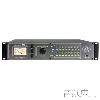

Digitool®MX16
产品主要说明:
8进8出的DSP处理器
增强导航
前面板有所有输入输出的静音开关,它更直观地显示哪些通道静音
前面板的“edit”按钮可用于访问编程界面
5段LED用于指示输入和输出的电平
前面板的USB端口用于连接的电脑,使得访问编程更方便
后面板的以太网端口用于网络连接,发现网络上的Digitool
后面板8个电压控制端口(对系统控制配置和一体化)扩展了灵活性
基于图形用户界面的digitool Hd编辑软件
1路AES 输入
全彩LED显示屏
8路平衡输入(线路麦克可选择)
1个AES数字输入接口,8路平衡输出
24位数模的转换,96KHz采样频率
8个0-10V DC电压控制输入、485串行外部控制输入、LAN网络控制接口
DSP音频处理芯片,可实现多点对多点的数字交换,数字路由
输入通道5段参数均衡、噪声门、压限器,输出通道7段参数均衡、噪声门、压限器、延时器。
交流电源输入电压: 100V-240V,50Hz至60Hz通用交流电源
尺寸(H×W×D):8.89cm×48.26cm×33.34cm
净重:11 lbs (5kg)
