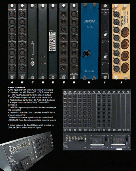

1、
插卡式接口箱,输入输出通道可随意组合。舞台机柜和本地机柜都可以插输入输出卡,DIGICO目前大概有十多种数字及模拟接口卡,大大增加了接口兼容性。
