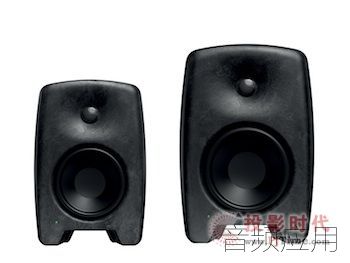

Genelec真力神秘新品Musikmesse 2013展首发
亮点总结
    不同于以往产品的新材料,官方所谓的“天然合成材料箱体(Natural Composite Enclosure)”,是50%木材纤维和50%聚酯材料的合成物,可以完全循环利用。
    音箱能监测音频输入信号,自动切换待机/工作模式,官方称其为“信号监测智能电源管理功能(Intelligent Signal Sensing Power Management)”。
    待机模式下每小时耗电不超0.5W。忘了关音箱也不会浪费电钱了。
    每只音箱都采用真力自行设计的D类功放,效率提高。
    倒相管设计独特,音箱的“腿”是倒相管的一部分,官方命名 LIP“层流整合式倒相管”(Laminar Integrated Port)
    有多档输入电平调整,和针对房间环境的微调。
    与国际著名工业设计师Harri Koskinen联合设计,独特北欧风格,提供黑色、黑色带纹两种外观。
    XLR 、TRS 、RCA三种输入接口。

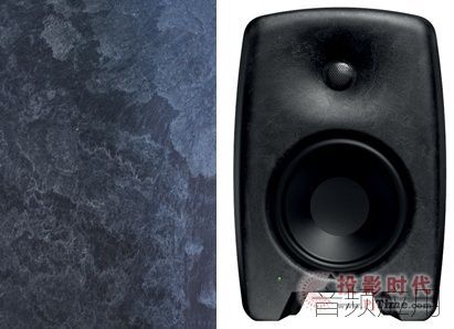

    NCE™天然合成材料箱体(Natural Composite Enclosure™)
    M 系列的箱体采用了一种新的合成材料。是50%木材纤维和50%聚酯材料的合成物,可被完全循环利用。重量比以往的压铸铝箱体要轻。这种材料具有良好的声学 特性,尤其具有很高的内部损失,无有害共振,保证高质量的声音重放。箱体是用压力注入成型技术制造而成,在设计上经过精密计算和反复实验。

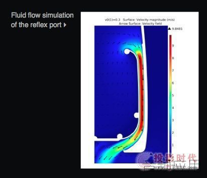

    LIP ™层流整合式倒相管(Laminar Integrated Port)
    不同于以往的独特设计,倒相管整合在箱体结构中,音箱的“腿”也是倒相管的一部分。旨在让音箱重放出真实、不经压缩的低频声音。真力正在为其申请专利。
