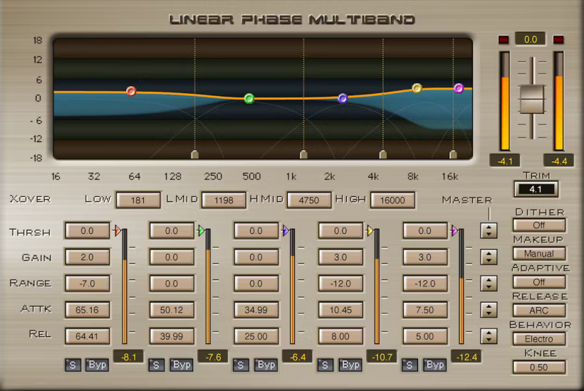

多段压缩器中的分频器将声音划分为不同的部分,但它们可能会导致相位问题,使得声音无法很好地融合。因此,通过使用特殊的线性多段压缩器(linear multiband compressors),你可以解决这个问题,但它们可能会使处理速度变慢。了解这一点有助于你决定使用哪种多段压缩器,以及如何最大限度地发挥其优势。
# [) `) c2 m  E* `9 D$ L0 U( q2 t/ C6 @3 w3 v- a. }
( z( y% b( [! t' J- P$ [) c8 z- M典型的线性多段压缩器,有图中这款由Waves推出的Linear Phase Multiband Compressor,可以避免相位偏移给声音造成的影响。
