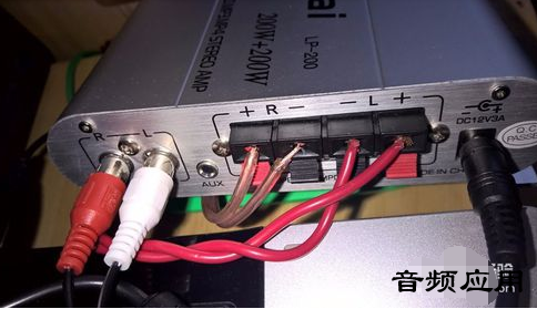

2 }& C, r4 F* ?* \" F两个箱子都上好喇叭和接线盘后,接下来就是用喇叭线接功放机了。记得要分正负极的哦,功放红线铗出的要接回音箱接线盘的红色接线柱上。
! }$ r' Y) W# o/ Y7 U$ w8 E( y4 g: p2 u
6 U7 f* m! `( g o4YBAFpxjqeARdkxAALdWBe5E1g331.png / z$ Z( f: l6 f
3 e1 s$ E( E7 v0 D! U
黑色接线柱接功放黑色接线铗,如果接错了声频信号会相与一干扰,声音会变小失真。+ [% R! ^% B% c/ Y/ R# Z6 c* q# [

, N8 ]+ G% v! e6 h( b4 d' B9 W音频输出接好后,就是接音频输入了。音频线是买功放时配的,线的一头有红白线插头,颜色对好插入就行。另一头直接插入电脑或手机都行,功放插上电源就可以用了。8 ?+ H7 a& ]6 ^! e) V
