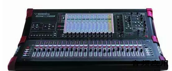

图2 DigiCo SD9紧凑型现场扩声调音台
  无独有偶,英国DigiCo公司最新发布的现场扩声调音台SD9(如图2)同样具备类似Avid FOH Rack和Mix Rack 2的扩展接口箱D-Rack,同样可以插入MADI板卡与支持MADI协议的扩展卡,允许将56个通道录音室品质的多轨录音输出到运行Logic、Cubase、Nuendo、Samplitude、Pro Tools等主要多轨录音软件的计算机以及其他DigiCo调音台或机架系统中。

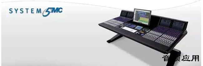

  2011、2012连续两年的北京国际广播影视设备展(BIRTV)上,Avid都将其收购的Euphonix旗下包括System 5高级电影混录调音台带进了展会。
  System 5(如图8),Neve 882及Harrison可谓是当今电影混录领域一直以来的行业标杆,而好莱坞的声音后期混录Euphonix仍然有较大市场占有率,包括获得了奥斯卡最佳音效剪辑、最佳音响效果的《贫民窟的百万富翁》、《谍影重重3》等影片终混就出自于Euphonix System 5。
时至今日,大型数字调音台仍然是电影终混的第一选择。许多读者会问,既然现在都已经以工作站为核心了,为什么还会有混录师崇尚数字调音台呢?笔者分析主要有以下三点原因。
图8 Avid旗下Euphonix出品的System 5数字调音台
大型数字电影混录调音台的Automation功能要比Pro Tools提供的Automation更加适合电影混录,场景记忆及母线分配更加科学。因为在好莱坞电影混录常常有多次预混,大型调音台提供了比Pro Tools工作站更多的母线,用调音台的母线分配从放机工作站将对白、动效、环境、特效和音乐等经过音量自动化、动态、EQ以及混响等处理录入录机工作站。
大型数字电影混录调音台的效果器使用具有高度的稳定性,调音台设计之初,就已经通过了对于DSP的压力测试,原因就在于调音台本身扩展性的限制所带来的。由于包括Pro Tools的无论RTAS、TDM以及新版的AAX及AAX DSP插件在内的所有效果器插件都是可由第三方软件开发商开发并在Pro Tools内安装使用的。但是对于HD/HDX或是CPU的运算上限对于工作站来说却是一个不可控的量;而对于大型数字调音台来说,只要按照调音台操作说明使用效果器,一般不会造成系统性能的下降。
  大型数字调音台的监听母线分配功能非常强大,接驳国内通用的影院多声道编码标准Dolby及DTS/SDDS(不在中国影院适用)硬件编码器切换编码后/编码前监听也非常方便,[注5]有了大型调音台方便的监听母线切换功能,可以快速地在多个版本的混录工作中比较混录效果,最终得到听感接近一致的各版本混录。

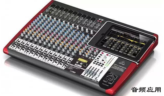

  苹果公司风靡全球的iOS产品线日渐丰富,而iOS家族中屏幕面积最大的iPad早已经被各大勇于创新的专业音频设备厂商“盯上”了。尤其是2012年全球各大音频展、广电展上,各式各样的iOS周边音频设备层出不穷,而且不乏优秀之作。
  而在调音台领域,Mackie与Behringer都分别推出了iPad调音台DL1608(如图9)与XENYX iX(如图10)。值得一提的是,Mackie DL1608具有16通道的Mackie公司传统的高品质Onyx通道话放,内置了Compressor压缩器、EQ均衡器等高品质效果器。
图9 Mackie DL1608 iPad调音台。
图10 XENYX iX系列iPad调音台
  调音台虽然诞生了多年,但随着数字DSP技术的发展,今后调音台的样式会更加千变万化,形态多种多样,功能更为丰富,更人性化,为各专业音频领域提供帮助。
  美奇官网称,DL1608调音台动态高达114 dB;Snapshot场景快照,可以记住某场演出中调音台的参数,方便用户随时调用;这款调音台还可以直接使用iPad录制调音台的左右总输出信号,iPad上的音乐程序的输出也可以直接进入DL1608输入里。
  另外值得一提的是,由于iPad Mini和新款的iPad 4采用了苹果新款的数据接口Lightning,而Mackie这款iPad调音台经过试验,通过Lightning/30pin转接口就能完全兼容iPad Mini和iPad 4,因此购买了这两款iOS设备的用户大可放心。
  而 Behringer公司的iX 调音台除了可以与iPad交互音频信号之外,还可以使用 iPad 来控制新的 KLARK-TEKNIK FX Processor 应用,这可以让用户更加便于调节均衡、压缩及混响,并且还有完善的频谱分析。
