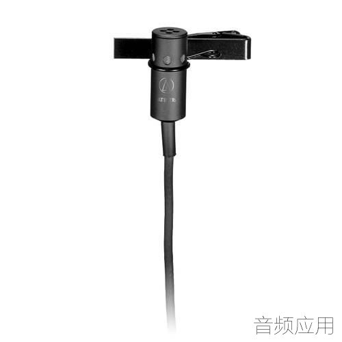

小型心形指向性话筒AT831b
6 M* D+ c) ^' E3 P+ b5 }0 m
8 c! }: W0 E3 L  |1 }3 d4 H  领带式小型话筒,提供清脆明亮和全音域的话音收音功能( V) w- T$ J5 \) I+ H* y+ X
0 q# t4 l, ~, B4 p# V9 s& k  可使用在乐器收音上,配置AT8444结他夹持装置,可把话筒夹持在准确的收音位置,并能保护收音头及减低震动
' j$ B: |8 X# |: K6 r4 H, Z) ?0 i  i5 w2 c3 E
  在增益收音的同时,仍有良好的抗回音和减少背景噪音能力
7 ^2 @3 M+ c* l$ d: G% B3 {# y2 I  N0 |' `- w/ f
  内置高通滤波器选择,把低频噪声作出衰减而无损话音的收音质量. p' V% v1 g# l- u  p
1 k9 X( j$ O6 n" I1 y( K  使用幻象供电或电池工作
) i) c! L5 q+ P( r% T2 o" Y
5 ^4 i. G& x' d+ j3 u$ D. v  AT831b 是为戴在表演者衣服、领带上,在不防碍外观,但有超卓收音效果而设计的超小型电容话筒。佩戴在领带时,请注意把话筒夹持于颈下约150mm的位置。而为避免衣服碰到话筒时产生的噪音,请注意话筒夹持的位置不要接触到其他衣服。 AT831b 技术指标
/ |; g( y/ k3 \5 M, Y
7 X  y) J# m! c+ r: s# V8 ?元件        固定充电背板,静电型电容式/ `& h( ]9 _# d* [) }
指向性        心形指向性* s& T$ R- A1 `  g* h8 s- d) h
频率响应        40~16,000 Hz
3 ~5 R* R3 ]- Y# S+ d) s4 v开路灵敏度        幻象供电:-44 dB (6.3 mV) 以 1V 于 1 Pa;; j5 B# F& n- z  A
  电池:-45 dB (5.6 mV) 以 1V 于 1 Pa" o0 g4 q6 z4 q" P# ?, l1 \# z  \; }" ^
* h" g9 U- `/ \' p2 v
2 K/ N% S. c( J, v4 r5 k% }2 ^0 F+ o
阻抗        幻象供电:200 欧姆;
+ d2 c1 N) Y9 Y  电池:270 欧姆
# ?7 n/ }( {6 w3 u; ^
+ `9 l. X1 B: j( c
% g2 `/ x7 ~. s$ r0 r7 p& ?7 B$ y. ^$ j: b- }' ]: Y$ ]
输入声压级        幻象供电:135 dB 声压, 1 kHz 于 1% T.H.D.;
* u5 f% N& a' s- O3 O. ~  电池:121 dB 声压, 1 kHz 于 1% T.H.D.  W9 N+ [* Q3 S5 _, ?. Y
+ ~3 |4 _) m% v9 Z+ K
, `5 ?; J$ e1 \5 Z9 d
  b# P$ Z0 C  S, Q! v' S高通滤波        80 Hz, 18 dB/octave% j$ x- z/ U" e" ?! V4 a
动态范围 (典型值)        幻象供电:106 dB, 1 kHz 于高声压;
" |1 ^# e! b- k, i  电池:92 dB, 1 kHz 于高声压" G4 H& `. W9 C4 L
2 Q4 i7 j$ @/ x) F  8 O( d1 b- d. I, h" T
& _4 R% x! U3 }8 L: l0 a
信噪比        66 dB, 1 kHz 于 1 Pa
& S% T0 `# U& E. S幻像电源        直流 11~52V,耗电 2 mA 典型
* P8 v! E) H7 f3 ~电池        1.5V AA型 5号电池( O/ x1 n; a& A# B/ _# l' f0 C# x
电池耗电 / 寿命        0.4 mA / 1200小时 (碱性电池)
5 |  G5 Z$ ^+ O" Y# D开关        关闭 / 平直 / 高通滤波
7 ^* b9 z* u: \5 j, O  D1 q重量        话筒:2.8克;供电模组:139克# D# z% p- f0 b1 q' ]! R  `
尺寸        话筒: 25.0 mm -长,10.2 mm -直径;4 W5 E; z" U4 e. I$ l( c
  供电模组: 84.0 mm -高,63.0 mm -宽,22.0 mm -厚
/ Q' B; I. Y- n: ?
& B2 Y2 j2 z0 Q. t
1 w4 h( V2 u5 _% n! n  o6 L( |输出端子        内置三针XLRM卡农公头
. s, K1 G  o# W$ h1 f导线        1.8 m - 长,2.6 mm - 直径,话筒固定连接0 ?7 n: x; h& H+ y# r7 l, d- K$ A3 ~' \
标配        AT8531 供电模组;% s& T! y& E0 }  C% z' M7 s. L
  AT8417 领带夹;& f0 t' e( ?/ K
- Z' k2 A+ H  y% C$ i* r
  AT8444 乐器夹持装置;- L# k* l! ]; K9 H! ]) r- p' ^
/ M9 U( ^9 \: @6 k: |; {1 @' R  AT8116 防风罩;
4 f5 |5 r+ u; |% {' l: J( e+ S" ~) p9 ?: J# ?( ^
  便携保护袋

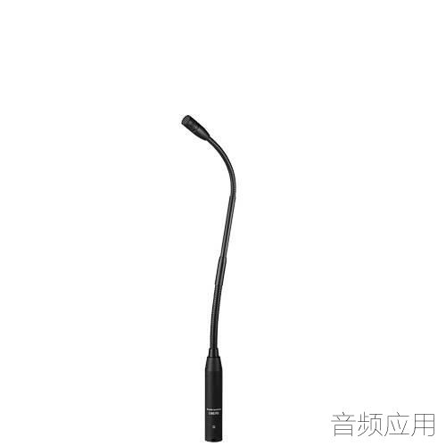

铁三角U857Q心形指向性双鹅颈式会议话筒
心形指向性双鹅颈式会议话筒U857Q5 \- `5 H; Z( u& v9 Z3 I9 s! u- u
9 C% B# _* Z& E' M  设计于高质量收音、专业录音、电视广播、会议等高要求的收音应用。
$ E! b% w! J2 T$ u; E: y
. }( H& ~# H! ^  良好的隔音设计,在大增益时仍能避免啸叫声的出现。
4 k- {( i4 Z$ E: }. d
$ I, G: q2 Q1 L- P  UniGuard? - 射频干扰(RFI)屏敝技术,提供杰出的防止射频干扰能力,避免收音时受到如手提电话等的干扰。
( [! v# o. V/ _3 ]. J- V1 t' v1 r
0 i3 _8 ?! V# W0 H/ f  易于调节、耐用、细小、可反覆摆动而没有“记忆”效果的鹅颈弯曲结构,可快速及随意地把话筒收音头固定在合适的位置。& z, |1 m2 _7 y) d: N% J
' g; Z  L4 Z" v1 y7 t  t8 k  UniSteep&#174; - 高通滤波器,提供了一个高效能的高通滤波,把低频噪声作出衰减而无损话音的收音质量。
9 ?+ ]5 r, E. F" R0 d* {! z6 y1 Z* _8 J" v2 g1 _' _4 D
  内置话筒前置放大器供电组件,无需使用外置供电模组。1 s6 E3 n9 Z1 K& N7 {7 k: V
6 m3 Y* g" C" y1 o  更换式的收音头设计,可选配适合的收音头配合实际的应用,收音角度可由90°至360°。
' I: E3 b! c& A5 x+ V9 _1 f! g7 j$ V7 q3 d; T) z; n
  附有双层式防风海棉罩,可减低在讲话时收到不雅的喷气声及其他风声的情况出现。0 f' u2 R/ n, B3 W9 S
4 U9 j  e" q3 l4 Q  F' H: L. b: U  快速安装设计, 在话筒接线端为标准的3 针卡农公头XLRM,可连接到以任何以3针卡农母头XLRF设计的会议话筒座上,亦可在有需要时直接连线到调音台上。3 i/ C! {- d# I9 M3 Y) Z* b
( l6 ?, I" y* y( Z. G7 Z
  可选配桌面防震话筒座,把话筒固定安装在桌面或其他板面上,并能减低碰撞平面时产生的敲击声及震动声。
$ T* w; z" A5 N" A- E6 I& Z) @5 v! g3 D: T
  U857Q 技术指标" u8 Y1 l5 y; b9 U0 g9 C1 o' @
4 Z; w; N4 o* P5 p* {& `; M" V5 z* b+ ^
元件        固定式充电背板,极性电容收音头9 z& u  K) s9 \7 f5 w( a) S) ]
指向性        单指向性
1 s9 Q# t# ]9 A) \: ?1 Y频率响应        30-20,000 Hz# ^3 z+ R7 m2 O3 `( H- t
高通滤波        80 Hz, 18 dB/octave5 e! x$ G9 J  T
开路灵敏度        - 39 dB (11.2 mV) re 1V at 1 Pa
" X- a/ x4 ]+ j+ K) x阻抗        250 ohms. m. G( R2 \+ s0 ^  {  g
输入声压级        139 dB SPL, 1 kHz at 1% T.H.D." v) U3 o3 m/ b7 U# i
动态范围 (典型值)        115 dB, 1 kHz at Max SPL. _' D( E. k9 Z! q* M
信噪比        70 dB, 1 kHz at 1 Pa$ |1 ]5 b$ J, d( R7 t+ |* G
幻像电源        11-52V DC, 2 mA typical7 `* |5 e, p5 w8 {. F
开关        平直, 高通滤波" ?, I& j' A1 `% G+ `
重量        144g
0 w  |/ X' R, z: m! N9 J尺寸        365.0mm X 12.2mm (长度 X 收音头直径)6 W0 D4 e8 U8 `( Q& v8 \, \0 X
输出端子        内置三针XLRM卡农公头! k: N! |+ g" S2 p; u7 Z
收音角度        120°
/ y0 h6 \9 b- J4 [6 R8 l标配        AT8153 防风绵$ Z2 l* a5 H# [8 z
