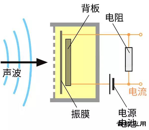

  电容话筒发声原理
; A/ x+ L( q! H1 r. _8 K1 L0 p3 c' Z7 z: i1 F
  与动圈和铝带话筒不同的是,电容话筒本身不带磁铁,需要一个极化电压,将振膜和背板变成磁铁。极化后,振膜和背板的内容空间变成一个小电容,电容因振膜的不停变化产生微弱的电流,并经过话筒内的“预放大”变的可用(老式电容话筒内都有一个小变压器),因此需要外部供电或电池供电。* X. {) p/ c3 ~3 h; s! x! t
20160827094751_31547.jpg 20160827094751_37511.jpg ' n! l6 F' x. t! O+ K. }" k# L& U

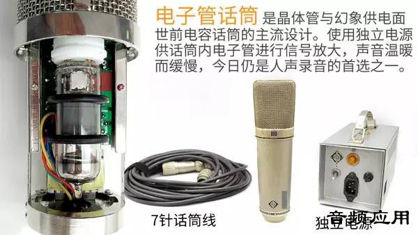

电子管电容话筒 - Tube/Valve Condenser Microphone
$ F; x& j* @: t8 s, s) M8 u3 F4 Q  U
) I" f6 X8 n/ h9 a: t2 \  “晶体管” 是50年代才普及到民用领域的技术(二战结束了...),在这之前 “电脑” 和电容话筒的主流设计都是电子管,而且当时 “幻象供电” 还没普及,因此必须搭配原厂独立电源。音频信号经过电子管放大后声音会略带温暖并缓慢,而且大音量时有轻微的压缩,不用太担心 “过载”,尽管操作略微麻烦,但今天依然深受美国音乐人的喜爱(有点铝带话筒的味道)。
% Q$ l) f5 o& W/ z. z2 ~  T# J( A, g2 P* T, M) ?, |( x
  使用电子管话筒要注意几点,一是无需开启声卡或话放上的 48V 幻象供电;二是无需搭配 “电子管话放”,否则声音过两次电子管会软弱无力并且有轻微失真;三是要保护好原厂赠送的 7针话筒线——市面上很少有卖的,而且不便宜。% q  I" T1 Q0 T  m
