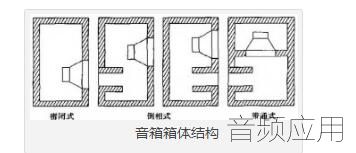

  音箱的箱体外形结构有书架式和落地式之分,还有立式和卧式之分。箱体内部结构又有密闭式、倒相式、带通式、空纸盆式、迷宫式、双腔双开口式、1/4波长加载式、对称驱动式和号筒式等多种形式,使用最多的是密闭式、倒相式和带通式,如下图所示。

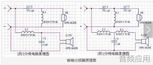

  功率分频器也称无源式后级分频器,是在功率放大器之后进行分频的。它主要由电感(L)、电阻(R)、电容(C)等无源元件组成滤波器网络,把各频段的音频信号分别送到相应频段的扬声器中去重放。其特点是制作成本低,结构简单,适合业余制作,但插入损耗大、效率低、瞬态特性较差。
  电子分频器也称有源式前级分频器,是由各种阻容元件与晶体管或集成电路等有源器件组成,它是置于前置放大器和功率放大器信号线路中的一种模拟电子滤波器,能把前置放大器输出的音频信号分成不同频段后,再送人功率放大器进行放大处理。其特点是各频段频谱平衡、相互干扰小、输出动态范围大,本身有一定的放大能力,插入损耗较小。但因电路复杂一些,业余制作的难度较功率分频器要大。
  分频器按分频频段可分为二分频、三分频和四分频。二分频是将音频信号的整个频带划分成高频和低频两个频段;三分频是将整个频带划分成高频、中频和低频三个频段;四分频将三分频多划分出一个超低频段。业余条件下制作音箱,以二分频和三分频为主。
  分频点与分频斜率是直接影响分频器的分频频率(交叉频率)。
  分频点是指两个相邻扬声器(如二分频中的高音与低音,三分频中的高音与中音、中音与低音)的频响曲线在某一频率上的相交点,通常为两个扬声器中功率输出的一半处(即一3dB点)的频率,要根据音箱和每个扬声器的频率特性和失真度等参数决定。通常二分频分频器的分频点取lkHz~3k之间,三分频取250Hz~1kHz和5kHz两个分频点。
  分频斜率(也称滤波器的衰减斜率)用来反映分频点以下频响曲线的下降斜率,用分贝/倍频程(dB/oct))来表示。它有一阶(6dB/oct)、二阶(12dB/oct)、三阶(18dB/oct))和四阶(24dB/oct))之分,阶数越高,分频点后的频率曲线斜率就越大。较常用的是二阶分频斜率。高阶分频器可增加斜率但相移较大,低阶分频器能产生较平缓的斜率和很好的瞬态响应,但幅频特性较差。决定高、低音滤波的阶数主要应考虑到扬声器本身在分频点处相位的良好衔接问题。
