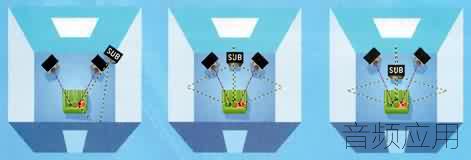

7 g4 u4 A6 ^; T: B  l" J将超低音音箱摆放在墙角处(图1)。这种方式有助于避开室内的声反射,使重放的声音显得更加清晰和鲜明。但此时室内模式获得更强的激励,会使低音响应变得不够平坦。由于整个系统中超低音音箱距听音位置最远,听到的低音会比主扬声器的声音稍有延迟。摆放时,超低音音箱应与墙壁至少保持10cm距离。 ! g) m9 [* |( t% G# W
/ ?5 I$ N0 W" q; ~& I
6112350_1.jpg ; |, Q6 a, C1 m2 B
7 p  u  B% w2 R  e, ]- Z
图1 超低音箱摆放在墙角 图2 超低音音箱与主音箱摆放在一条线上 图3 超低音箱摆放在听音区 # T6 R+ p$ N" t" E
$ k) V  e, Q' f( l+ q将超低音音箱与主音箱摆放在同一条线上(图2)。此时超低音音箱和主音箱与听音位置之间的距离相等,因而来自三只音箱的直达声几乎是同时到达听音者的耳朵,不会出现时间差。这种摆位的缺点是室内反射声增多,这些延迟的反射声会降低重放声音的清晰度。
  y4 Y1 t  l4 `: u# R# V将超低音音箱摆放在靠近听音区的位置(图3)。这种方式值得一试,对某些难以获得最佳音响效果的房间更是如此,因为它将室内模式的激励程度减到了最小,还大大缩短了直达声的转送路径和低音到达听音者耳朵的时间,但同时也使室内反射声变得更加模糊。
- i; g/ V. ^3 F" J- P; V+ H$ {  e另一种不太科学的摆位方法是,先将超低音音箱摆放在平时听音的座位上并让它播放音乐,再在其周围缓慢移动并同时仔细聆听音乐声,直到找到低音音质最佳的一点为止。该点就是摆放超低音音箱的最佳位置,最后将它摆放在该处即可。
& s/ P3 S6 l4 R1 c现代家庭影院AV放大器除具有连接左、右主声道音箱的两组高电平(扬声器电平)输出端子外,还具有一只低电平(线路电平)输出端子,有源超低音音箱则具有与之对应的输入端子。为了使系统在播放音乐和电影节目时都具有最佳音响效果,除将超低音音箱的两组扬声器电平输入端子分别接到AV放大器的对应输出端子外,还应将二者的线路电平端子也对应地连接起来,如图4所示。这样连接的好处是,系统在播放双声道立体声音乐和5.1声道电影两种不同的节目时,低音都能有效地得到增强。! v# T! o+ j5 X! o# [. v2 |
