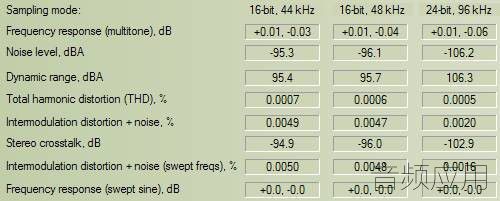

    由上述理论可知,高清音频相对于传统的CD具有很大的提高。那么实践中,高清音频能够为声卡带来什么好处呢?下面我们就来看看一个典型的独立声卡RMAA测试。  @9 _, }' J+ f  a. w
- ^2 A' c. U) Q6 w9 D- ?8 P
001213276.jpg & G" K7 E+ z. U- m9 Q+ u
/ V! ]% A* A: B' U
    在上面的图中大家可以看到,独立声卡在24Bit/96KHz下的音质最高,比16Bit/44.1KHz提高很多,在失真方面也有很大的降低,更加接近我们上面所述的理论。也就是说24Bit/96KHz的规格更适合这块声卡音质的发挥。下面,我们再看看一个板载声卡的RMAA测试。

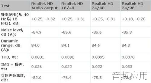

0 m- z: B" x& a) E2 P 001213270.jpg
6 L2 j$ T7 H; m$ [: k; a* Q" _8 M! y& l. k+ v8 f
: j- H3 o; O0 P+ x
    我们看到了,我们找不出一个绝对明显的综合性能指标最高的规格来,板载声卡在16Bit/44.1KHz到24Bit/96KHz各种不同规格下的性能指标差不多,各个参数有升有降,可以算是没有提高,也就是说工作在24Bit/96KHz下不会对音质起到任何提高的作用。: q: p+ G! B8 S3 I- @0 c- \0 b
