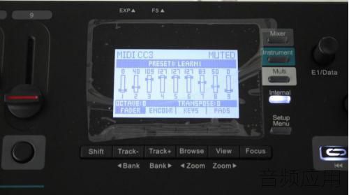

屏幕是一个128X64像素的LCD液晶屏,里面的内容是根据宿主不同参数而改变,相当于把宿主的参数都显示在屏幕上了,如果要调节什么,看着液晶屏就能做到了。紧贴着屏幕的下方有4个提供选择的按钮,根据按钮就能选择到不同的参数功能。
(导航键)
屏幕下方的6个导航按键也是脱离键鼠的神器。Shift按键走带功能上就说过了,属于
第二功能的切换按键,例如旁边的Track-和track+按键原本是选择上下一条轨道。下面印着Bank这个功能,我只需要按着shift按键再按Track按键就即可启用。Bank这个功能是切换上下8轨,配合推子旋钮使用,控制另外8轨以外的参数(9个推子中,最后一个是控制主音量,其余8个推子分别是1-8轨的音量)。Browse能搭配nektar推出的新插件Nektarine 使用,当使用Nektarine的时候,browse按键能直接进入Nektarine的浏览界面,非常方便。Nektarine在下面我会进行说明。View按键也是非常强大,可以直接呼出轨道的插件菜单,从而可以方便地去控制、观察插件参数。下面的Zoom按钮就是用于放大缩小宿主的主界面。Focus按键可以让显示屏用大字体显示当前参数,这功能对用于演出的朋友非常友好,一眼就能看到现在控制的是什么参数。
(模式按钮)
屏幕右方有5个模式按钮,模式按钮分别是调音台模式(Mixer)、乐器模式(Instrument)、多参数模式(Multi,用于Nektarine控制)、内部模式(Internal)以及设置按钮(Setup Menu)。调音台模式下,推子旋钮按钮就是整一个调音台,推子控制音量,旋钮控制声像,按钮控制静音和独奏,很好理解。而到了乐器模式,推子旋钮按钮都变成控制音源的参数。多参数模式主要是用于控制Nektarine。(莫急,下面会说Nektarine的)内部模式就是把T6变成一台普通的MIDI控制器,自己去映射功能。设置按钮则是控制一些键盘设备的参数了。

(Repeat界面)
Key Repeat点击开启,而Pad Reapeat长按生效。Reapeat参数可以在Intemal(内部模式)里的KEYS或PADS下修改,例如拍子、门限,swing等都可以修改。
(全局设置界面)
因为这两个按键不再是半度移调,如果需要使用半音移调功能,同时按两个8度移调按键(Octave),然后屏幕就会出现全局设置,第一个参数控制是8度移调(OCTAVE),第二个就是半音移调了(TRNSPS),这里的参数可以用旋钮来修改。
