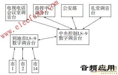

    在音频信号的汇集点图像控制中心,使用雅马哈LS-9数字调音台作为系统的控制核心,系统构成见图1。

    1)音频信号组网模式
首先在信号汇集点图像控制中心放置两台LS-9,其中一台用来汇集各个会场以及公安部的音频信号,另一台用来接收和发送各市的音频信号;其他每个会场放置一台普通的调音台即可,用于与中心交换音频信号,如图1所示。
图像控制中心系统构成

   2)详细进行场景的规划
  这个步骤很关键,不同的会场具有详细的不同用途,每一次会议使用的会场都不尽相同,因此多个会议同时召开时,会场的利用就会存在多种组合,这就要求务必做好会前具体情况的分析,罗列出可能存在的情况,做到有备无患,避免出现问题措手不及。
  通常有什么样的具体场景呢?例如,针对各省中央控制点图像控制中心视频通话设为A,为场景1;利用电视电话会议室单独对各市召开电视电话会议,设为B,为场景2。当场景1和场景2不在一个时间段出现,两者都是相互独立的场景,不会产生任何的相互影响。
当场景1和场景2需要在同一时间段分别召开会议时,两者不能进行混音,就会存在冲突现象,因此这就要求在LS-9上设置场景3,即A∪B,两者同时进行但互不干扰。同理,针对各省召开视频会议时,用到的是电视电话会议室,并且各市也需要参加会议,此时应该设置场景4以满足此种情况的出现,即在LS-9上设置A∩B的情形,两个视频会议都需要进行混音。
  以此类推,不管存在多少个会议,存在多少个会场,都可以按照这个方法,事先把场景规划好,并设置好各类参数存储,操作人员都只需要对号入座,一键调用场景即可。
    3)利用全面的通道功能、直观的SelectedChannel来设置参数
  LS-9调音台具有强大的通道功能,它们的操作就类似一个直观方便的数字音频矩阵,在每一个场景中,每一路音频输入信号全部送入LS-9的16路通道,只需要根据场景的定义,把16路中需要进行混音输出通道的MIX母线旋钮打开到合适位置,同时把向本方返回的这一路MIX母线关闭即可;同时音频输入、输出的线路定义需要一致,即A信号进入LS-9的输入1,那LS-9的输出1也是把信号送到A,这样就可以避免在操作中出现错误。
如在上述场景3中,是A∪B的情形,即公安部的声音不能送到厅电视电话会议室,假如公安部送来的音频信号进入LS-9的输入1,而厅电视电话室送来的音频信号进入输入3,这样输入1中的送往MIX母线3(即输出3)以及返回本身的MIX母线1(即输出1)的旋钮都需要关闭;同理输入3中的送往MIX母线1(即输出1)以及返回本身MIX母线3(即输出3)的旋钮也都需要关闭。
在场景4中,是A∩B的情形,即公安部的声音需要与厅电视电话会议室的声音进行混音处理,假如公安部送来的音频信号进入LS-9的输入1,而厅电视电话室送来的音频信号进入输入3,这样输入1中的送往MIX母线3(即输出3)的旋钮需要打开到合适的电平,而返回本身的MIX母线1(即输出1)的旋钮需要关闭;同理输入3中的送往MIX母线1(即输出1)的旋钮需要打开到合适的电平,而返回本身MIX母线3(即输出3)的旋钮需要关闭。
以此类推,每一个音频输入信号的设置在每一个场景中都不尽相同,需要根据场景的定义来完成,完成这些设置后,可以把常用的场景分别定义在LS-9的右边12个数字健上。待会议召开时只需一键调用所需场景,剩下就是利用推子适当调节每一路音频输入信号的大小即可。
