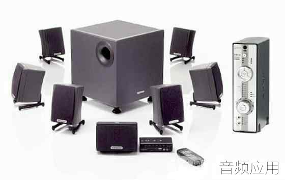

7.1音箱怎么摆放?
  有很多用户在体验了7.1声道的音箱后,被震撼住了,也毫不犹豫地购买7.1声道音箱。然而,实际上7.1声道音箱的摆放很有讲究,交给专门机构设计需要不少花费,现在你只需花上10分钟浏览本文,便可省下这笔钱。
  考虑到大多数人家中的音箱还停留在“5.1”甚至“2.1”时代,因此在谈7.1声道音箱的摆放方法之前,笔者觉得有必要解释“为何要用7.1声道音箱”这个问题。
  目前在多声道环绕格式中有四大阵营:SACD的5.1、DVD Audio的5.1、DTS ES 5.1与Dolby Digital EX 5.1。其中,DTS ES 5.1与Dolby Digital EX 5.1才是电影使用的多声道环绕格式。AV功放对DTS或Dolby Digital音频格式作声轨译码后,通常会加上DSP(Digital Surround Processing)的音场处理模式,让音场、音色等更接近大型剧院的效果,而此时高端AV功放便会将5.1声道的音轨经过数码音场处理程序转换成7.1声道。同样地,针对 DTS 5.1与Dolby Digital 5.1的环绕格式,DSP也能将其转换成7.1声道。
  或许有人会问:“7.1声道与5.1声道差别在哪儿?”7.1声道使用两对后置环绕音箱来代替5.1声道中的一对后置环绕音箱。想象一下,如果在你身后没有环绕音箱,声音定位难免会有所偏差,没有立体感可言;而改用两只环绕音箱可修正相位差,配合其它六只音箱可实现紧密的声音定位感、包围感与空间感。毫不夸张地说,只要调整得当,7.1声道的魅力恐怕让你再也不想回到5.1声道的家庭影院。
