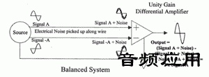

平衡线路:
     所谓的平衡线路类似于日常交流电中三项插头,除了地线之外还有两条可供信号传输的线路,而地线和屏蔽层不可传输信号。相对于地线,其中的一条为正,另一条为负。这样设计的好处在于:线路中的噪音由于在两条线路都存在,而相位相反,在信号到达目的地合并时会完全抵消。这一现象称之为“共模抑制”。平衡线路由于良好的噪音抑制效果常用于长距离信号的传输,而XLR接口以及TRS接口都可用于平衡信号的传输。

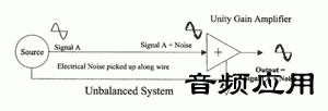

    任何音频信号都需要至少两条线路进行传输,在非平衡线路条件下,其中一条线路同时用于传输音频信号以及接地屏蔽。非平衡线路的造价低廉,但是更容易受到噪音干扰。这主要是因为一条线路中的噪音不能通过相反相位的信号进行抵消,所以用户应当尽可能缩短非平衡信号的传输距离(应当少于25-30英尺)。双接头的TS接口以及香蕉头接口都可用于非平衡信号传输。
    当你确认了连接的是平衡线路还是非平衡线路之后,音箱接口便可以随之选定,目前主要有五种类型的接口,分别为:TRS、XLR以传输平衡信号、TS、香蕉头、裸线都可用于传输非平衡信号。
