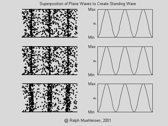

  许多人都为其听音室的“理想尺寸”而感到自豪。一般情况下,听音室的面积越大,低频驻波能听到的问题就越少。为了得到平滑和均衡的低频音效,听音室的天花板要不低于3米,宽度要不少于3.6米,长度要不少于7.5米(如果想得到更深沉的低频,则要不少于9.1米)。听音室的各边长(包括对角线)不应是声波波长的整数倍,否则将会出现共振现象。当然,听音室越大,就越需要吸音设施,以减少声波反射的时间,但是驻波一般不会在大听音室内形成。
      另一点非常重要的是要使用吸音材料,这样低频的衰减时间就大体与中频和高频的相同。这就是人们所说的“中性的听音室”。轻而柔韧的墙壁可充当很好的吸音壁,在这里低频音将穿过墙壁,再也不反射。由石膏板、木材和双层石材以正确的结构建造起来的墙壁可达到这种效果。一间高品质水平的听音室通常需要使用吸音/散音材料,以消除共振或回声。要当心墙壁中的小洞洞,它们也能引起共振。建造一间具有良好的低频响应、正确的内部声学特征和高品质的外部隔音效果的大听音室是专业音响师的本事。
