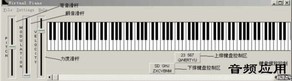

想作MIDI的话必然要有一个好的输入设备,一谈到这里大家可能马上想象到音乐制作大师们在MIDI键盘上潇洒自如的演奏风采,好Cool啊,好美啊,真是羡煞旁人。不过这里好像有个问题啊,一个MIDI键盘怎么也要1000多元大洋吧?要用自带音源的电子琴或者合成器作输入那可能价格就是几千甚至上万大洋啊?就算你有了这些设备不会演奏怎么办啊?……难道没有、不会键盘就不能作这么好听的音乐了?!当然不会,这里我就给大家介绍一个非常好用的输入工具:虚拟钢琴。(见下图)(注:键盘高手不在此列)
虚拟钢琴在Cakewalk9.0以前的版本里一直作为Cakewalk软件的一部分,但是从Cakewalk9.0版本以后,它仅作为一个可选插件被使用,建议大家在使用Cakewalk Sonar的时候把它也安装上。尽管虚拟钢琴不是真正的MIDI键盘,但是在很多场合,它还是很好用的,和鼠标配合起来更是如虎添翼,制作MIDI的效率也是很高的。
安装完虚拟钢琴后进入"选项(Options)/MIDI设备(MIDI Devices)",在MIDI输入端口里选择"TTS Virtual Piano In",按确定后虚拟钢琴就作为我们的默认输入设备了。
从上图大家可以看到虚拟钢琴的界面,简单说明如下:
1、弯音滑杆(PITCH):和MIDI键盘的弯音轮类似,可以制作滑音效果,快捷键为Insert和Delete;
2、颤音滑杆(MODULATION):类似MIDI键盘的颤音轮,快捷键为Home和End;
3、力度滑杆(VELOCITY):设置弹奏力度,快捷键为Page Up和Page In;
4、键盘区域:和真的键盘一样啊,不过它的区域可是很广啊,可以达到128个键,比真钢琴还厉害;
5、上/下排键盘控制区:上面的字母显示电脑键盘的相应控制键,可以用鼠标移动,也可以用左/右小方向键控制;
6、键盘缩放控制:这两个东东我不用说了吧,自己用鼠标点点看。
7、延音功能:真正的键盘/钢琴在演奏时有延音踏板,演奏的声音自然衰减,效果很好听,其实虚拟键盘也有啊,按住Shift键不放,再演奏一次试验一下,怎么样?效果不错吧?!总按很麻烦?好办,按下Caps Lock键,尽情的演奏吧,感觉和真的钢琴不相上下啊。
