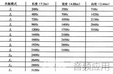

  第一间听音室的长、高、宽尺寸比例不大好。其长度为7.3m,宽度为4.88m,高度为2.44m。因此,可分别计算出在长、高、宽上的室内共振模式如表1所示。
  表1 第一间房间内的共振模式
  注意长度上的第三共振模式(f3)为72Hz,跟宽度上的第二共振模式(f2)的70 Hz以及高度上的第一共振模式(f1)的71Hz基本上重合,这三个共振模式的重合,便会在频率响应的70Hz处产生一个极大的峰值。这种极令人讨厌的情况还分别在140Hz,213Hz以及284Hz时出现。这些共振模式之所以会重合的原因是:听音室在长度、宽度和高度上的比值刚好为倍数的关系。实际上,长、宽、高的三个共振模式中,在频率70.6Hz,141.2Hz等的频率上是完全重合的。由于四舍五入的关系,才将它们稍微拉开了点了而便于观看(图1便是这些共振模式同频率的关系图)。
