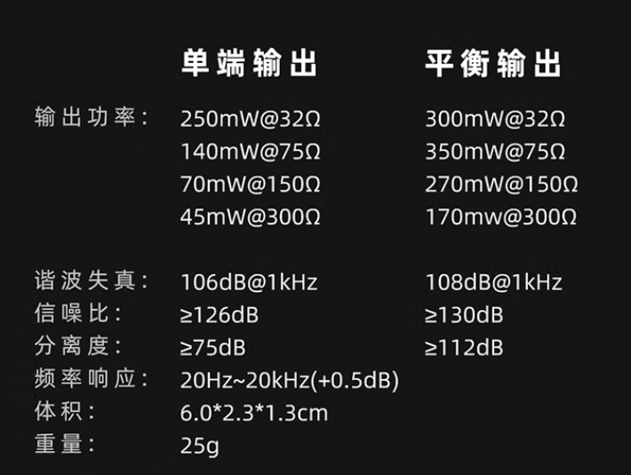

卖点:在500出头价位提供了同级产品罕有的更高输出功率,特别是常被业界忽视掉的单端输出功率也给提到了较惊人的250mW@32欧。
我试着搭配了挺多耳机,发现Link10爆能版除了能很好的推动各类难推的小耳塞,也能很好地推动大多数中、高灵敏度的有线头戴耳机,总体上符合我对时下500元价位手机小尾巴的期待。不过具体到搭配(好听与否),还是有些需要注意的地方,末尾细谈。
解码芯片:双CS43131和RT6863独立耳放芯片。
信噪比:单端口≥126dB,平衡口≥130dB。看着是相当不错。
输出功率:单端250mW@32欧、平衡300mW@32欧,两个耳机孔都挺猛,甩开了500元内许多手机小尾巴。由于这款Link10对头戴耳机有着相比以往该价位同类产品更为专精的表现,故厂商特意拎出两个耳机孔在150欧和300欧负载下的输出数据,比如平衡输出时270mW@150欧(挺牛的)。基于此,如果前端再是台式或笔记本电脑,势必会对头戴耳机有更充分的驱动效果。
功能特性:具备60级音量独立控制;给了三个物理按键,可调节音量、前后换曲、高低增益切换和5种滤波。
瑕疵:由于并未设计配套APP,故切换滤波时,不易弄清当前具体是哪一种模式。算是个小缺憾。
参数如上。
(从数据来看,貌似是比他们那个经典的Link2 Bal炸塞版还有挺多提升)

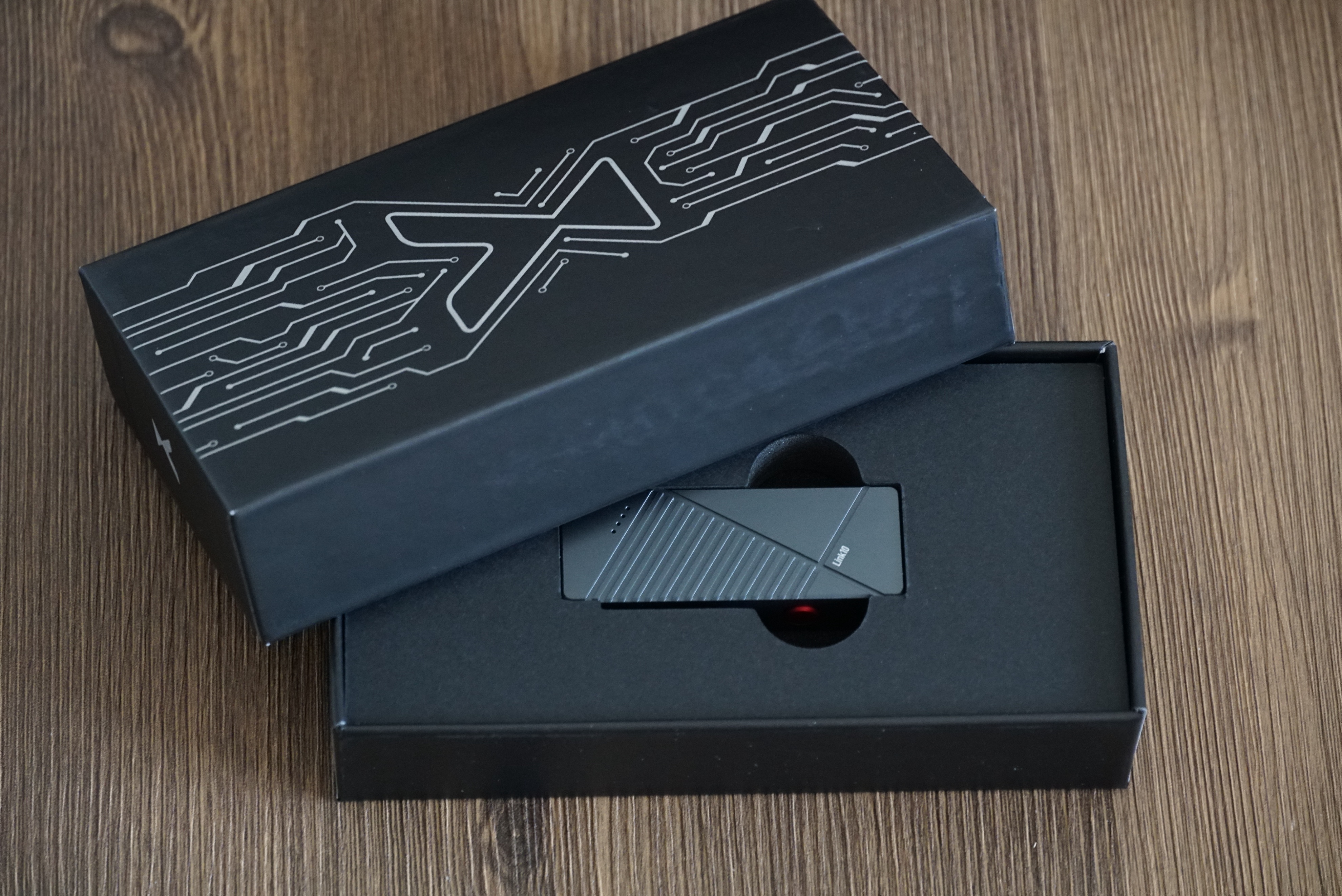

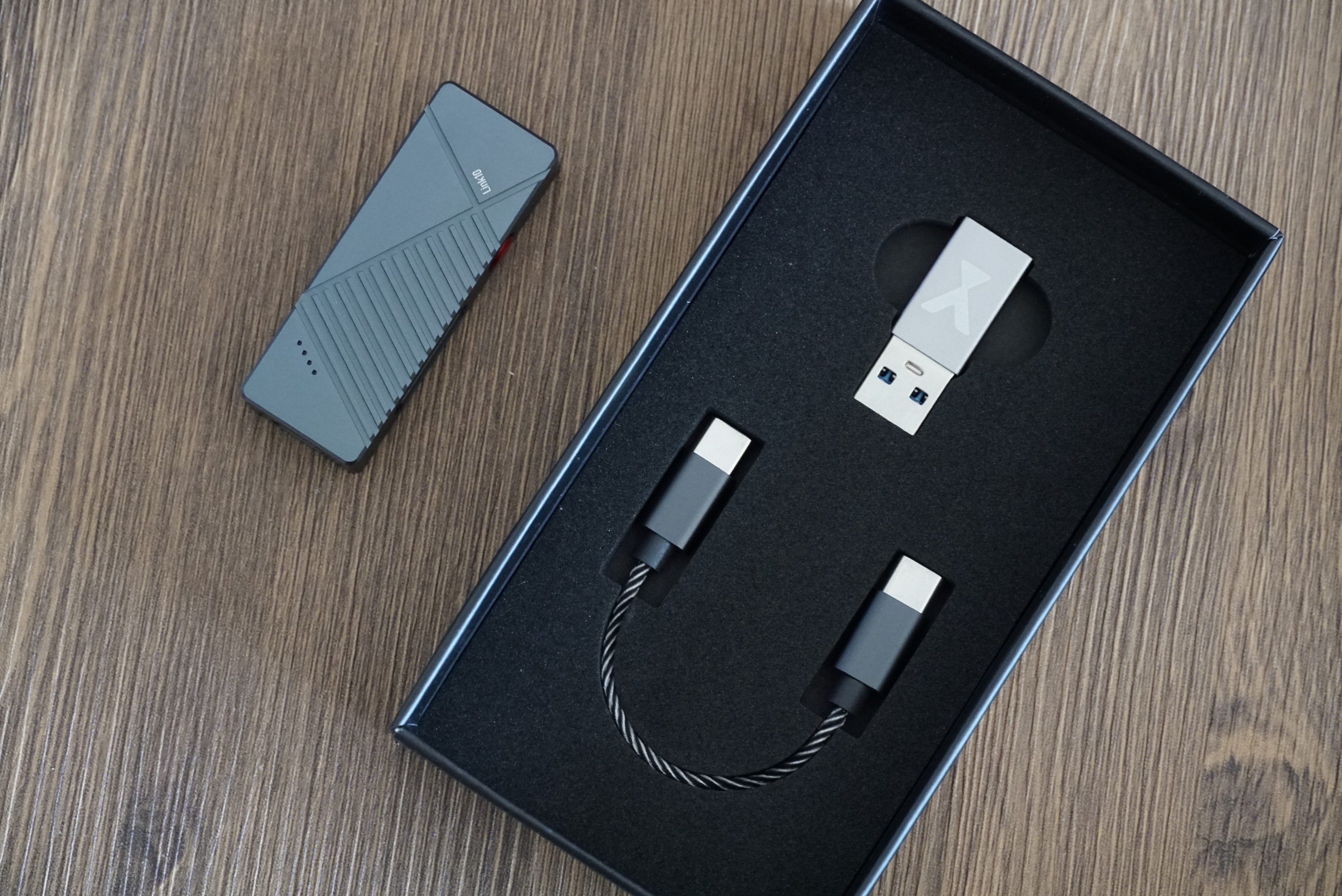

包装。
配件包括一个USB转接头和一条双边Type-C插头的解码线

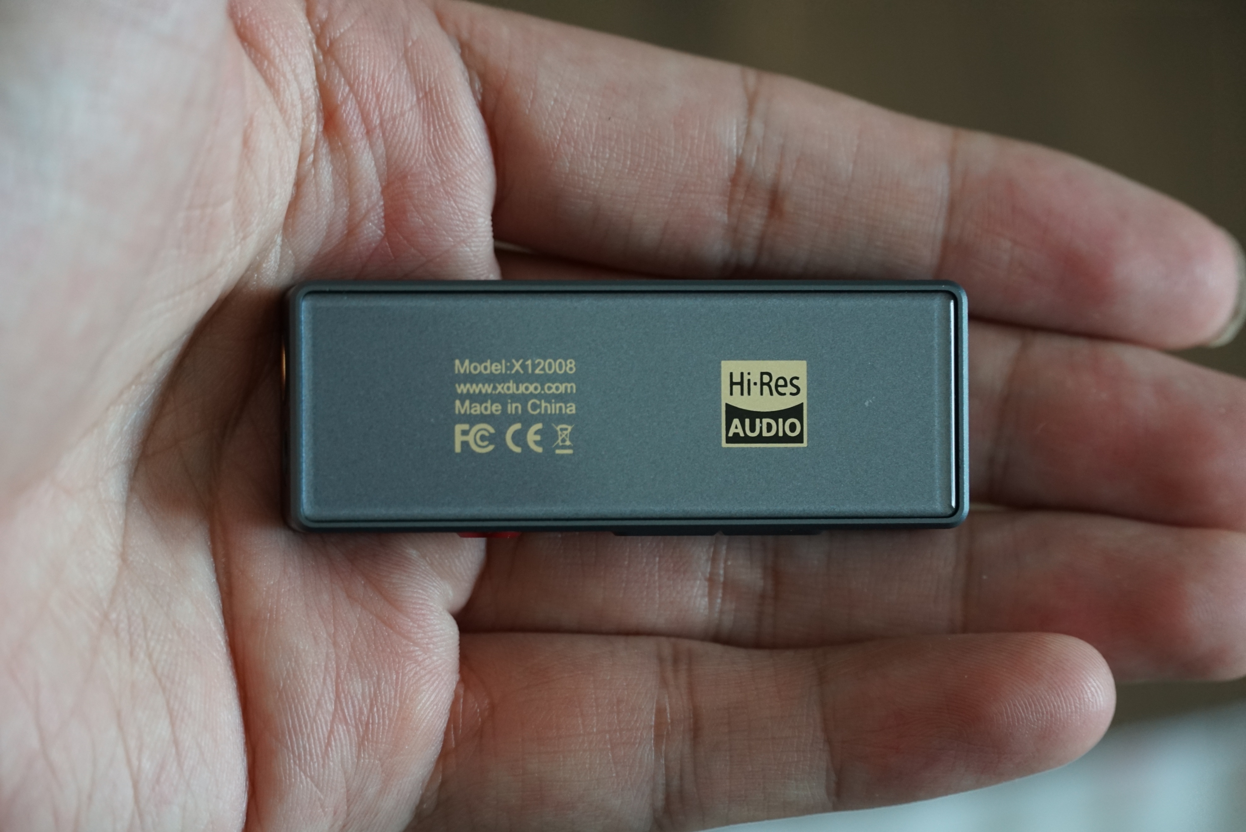

重25g,银灰色铝合金外壳。

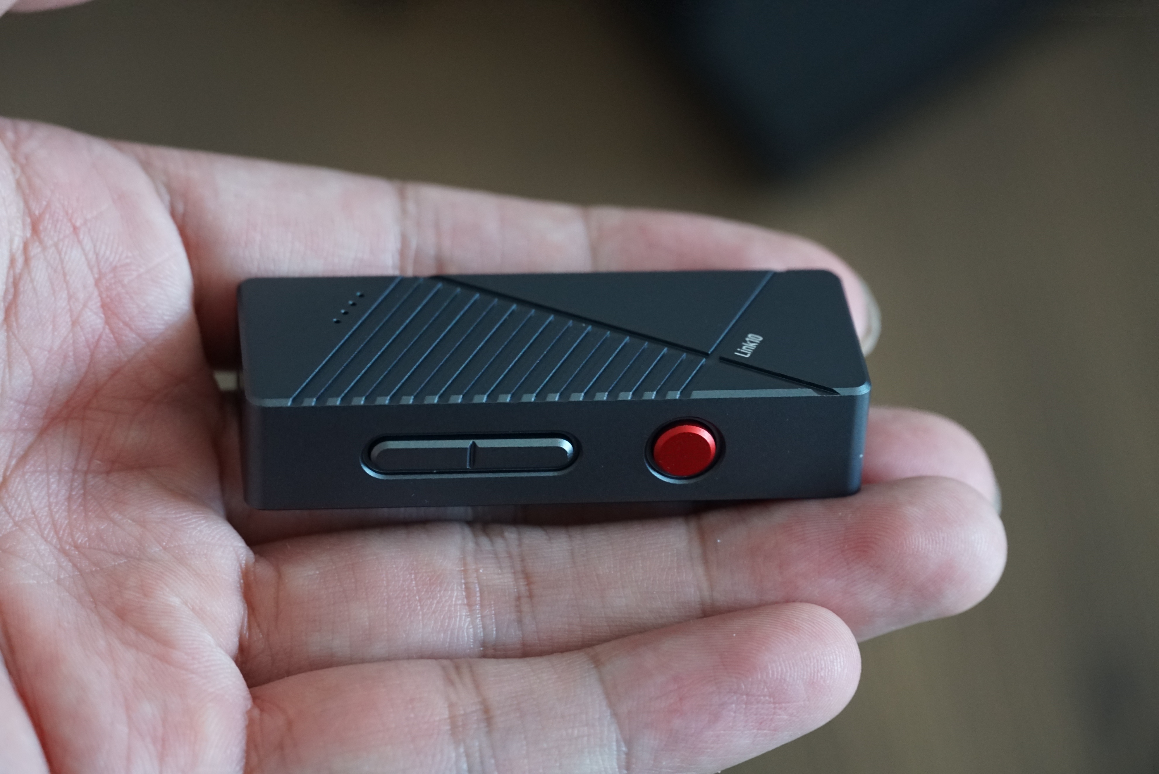

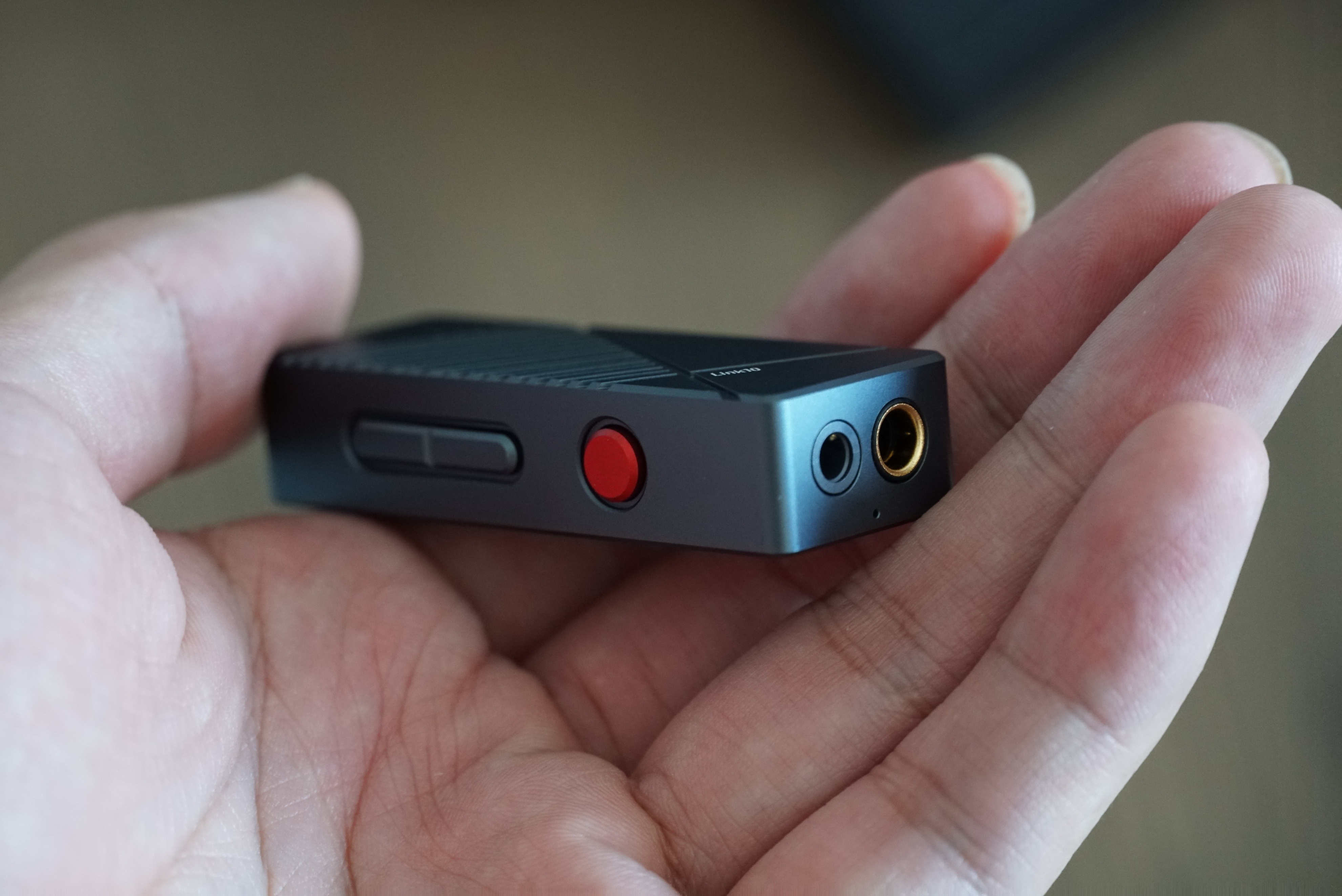

侧面有两个紧邻的音量调节按钮,以及一个多功能的,看着很漂亮的红色圆形按钮。
音量调节按钮:
长按时,音量会一直变化(共计60格),短按时,一格一格变动;
俩按钮同时按下1秒可切换“滤波”,实现对音色的5种微调,此时底部指示灯会闪烁一次;
红色圆形按钮:
短按是播放/暂停,连按两下是下一曲,连按三下是上一曲(某些安卓手机可能会有不同的效果)。长按3秒,会由默认的“低增益”切换为“高增益”,此时底部指示灯也会常亮。
这小东西的操作逻辑和触控手感都很不错,几乎没什么学习成本,稍微熟悉后,闭着眼也能玩很6。
厚度较大,各个面的美感以及对棱角的倒角工艺处理都不错。
背面貌似是覆盖了一块钢化玻璃。
播放不同采样率的音乐,Link10的4个指示灯会显示不同颜色,如上图所示,红、青、橙、白。同时,它这个指示灯也可以在你调节音量时,通过三种不同的颜色(如上图),告知你现在所处的音量等级。
由于设计合理且机身较厚,Link10的散热也挺理想。除非高温环境下使用,长时间播放会有轻微烫手感。通常自然温度下,半小时内使用,这俩耳机孔的实际感知温度也就和体温差不多,适合随身携带。考虑到它的输出功率很高,SNR、DNR也都不错,能有此温度控制水平,商品完成度还是很高的。

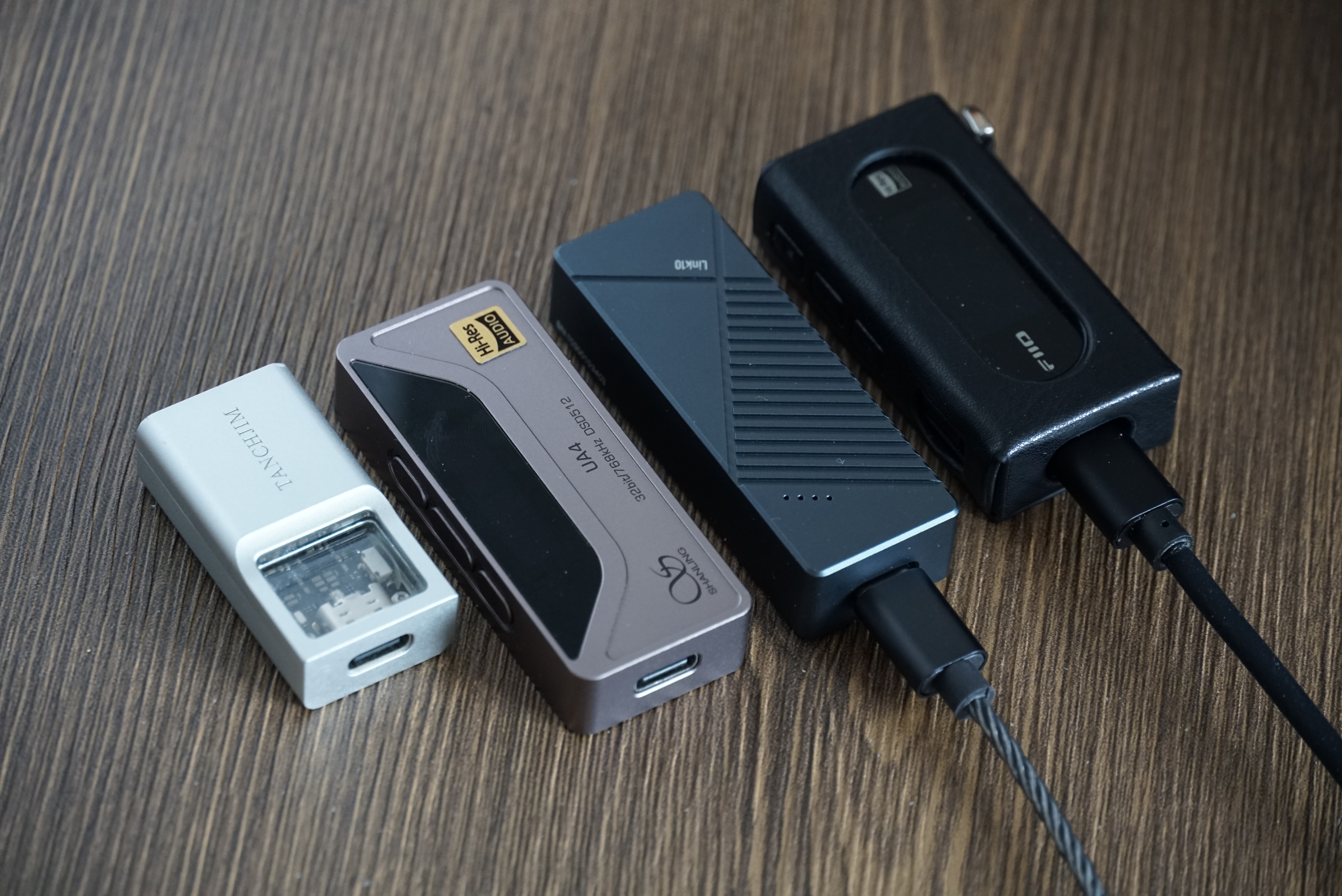

对比山灵UA4、天使吉米SPACE(398元)和飞傲KA15(598元),会发现乂度Link10有着对“中高频”能量的适度倾向性,鉴于此,再结合强力的输出和比较拔尖的信噪比,我认为它的动态、亮度和低频清晰度差不多是这里面最好的那个。另外它的中频细节结像,我觉得也要比另外几个更饱满,这部分的形态规模会显得比较壮阔。
不过,受音色和素质的影响,它也比较容易显现一些录音层面的瑕疵,特别是在搭配低音不算多,同时清亮感还比较强的耳机时,会时不时遇到这种情况。所以,从享受音乐的角度,我认为更适合它的耳塞或耳机,可以是一些低频存在感明显,亦或是中高频亮度适中或偏暗的一些高水准HIFI耳塞或头戴耳机。这样搭配,按说会更容易展现其大气、通透的一面。当然这个总结也是基于我手里这七八个耳机所得出的有限的结论,可供简单参考。
总得来说,乂度Link10有着不输飞傲KA15的动态(凶猛感)和高密度、高饱满度的中频,适合追求音色明朗、舒展、高密度的音乐爱好者使用。
