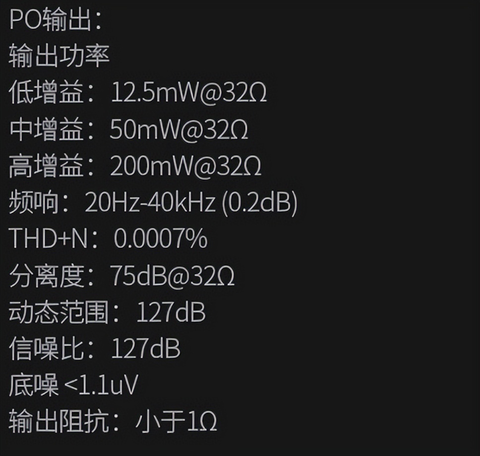

单端口数据看着很不错,SNR、DNR都很理想。另外,不能小看其低增益时12.5mW@32欧的输出功率,因为实际体验,该增益下,即便是用很小的音量,接森海IE900听,它也能给你很有“内力”的爽感。

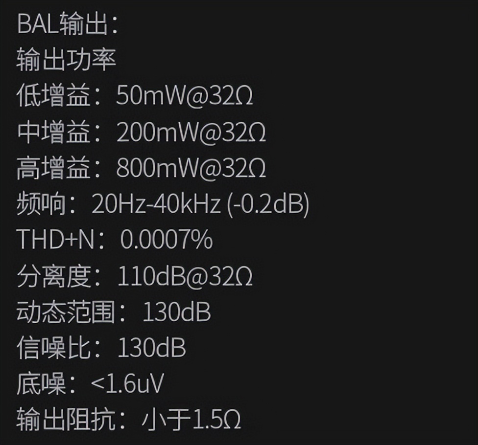

平衡口输出功率更理想,最高都800mW了,已经超出了千元内所有手机小尾巴(是山灵新旗舰小尾巴UA6平衡口输出功率的2倍多)。可以非常充分地推好几乎所有小耳机和不太难推的头戴耳机。
而平衡口高达110dB的左右声道分离度、130dB的动态范围以及小于1.6微伏的底噪,更是让它在面对各种复杂编曲或大编制音乐作品时,能够轻松呈现不同声音的远近、强弱等细腻层次关系。

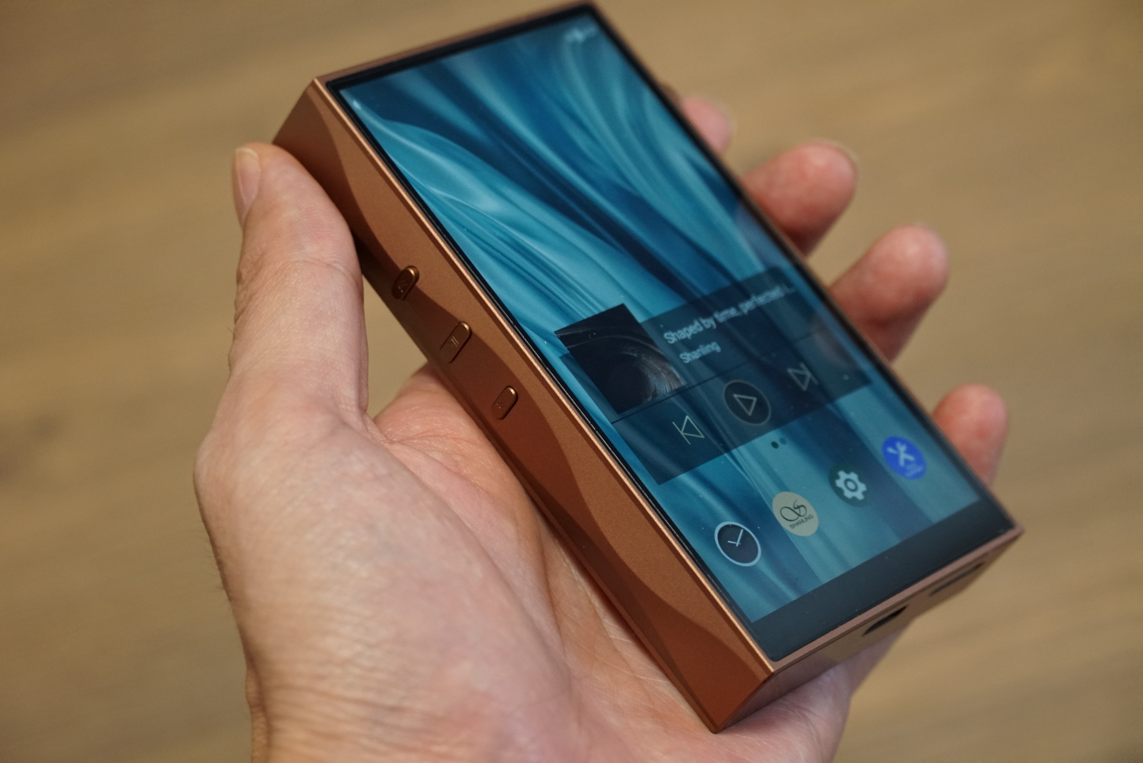

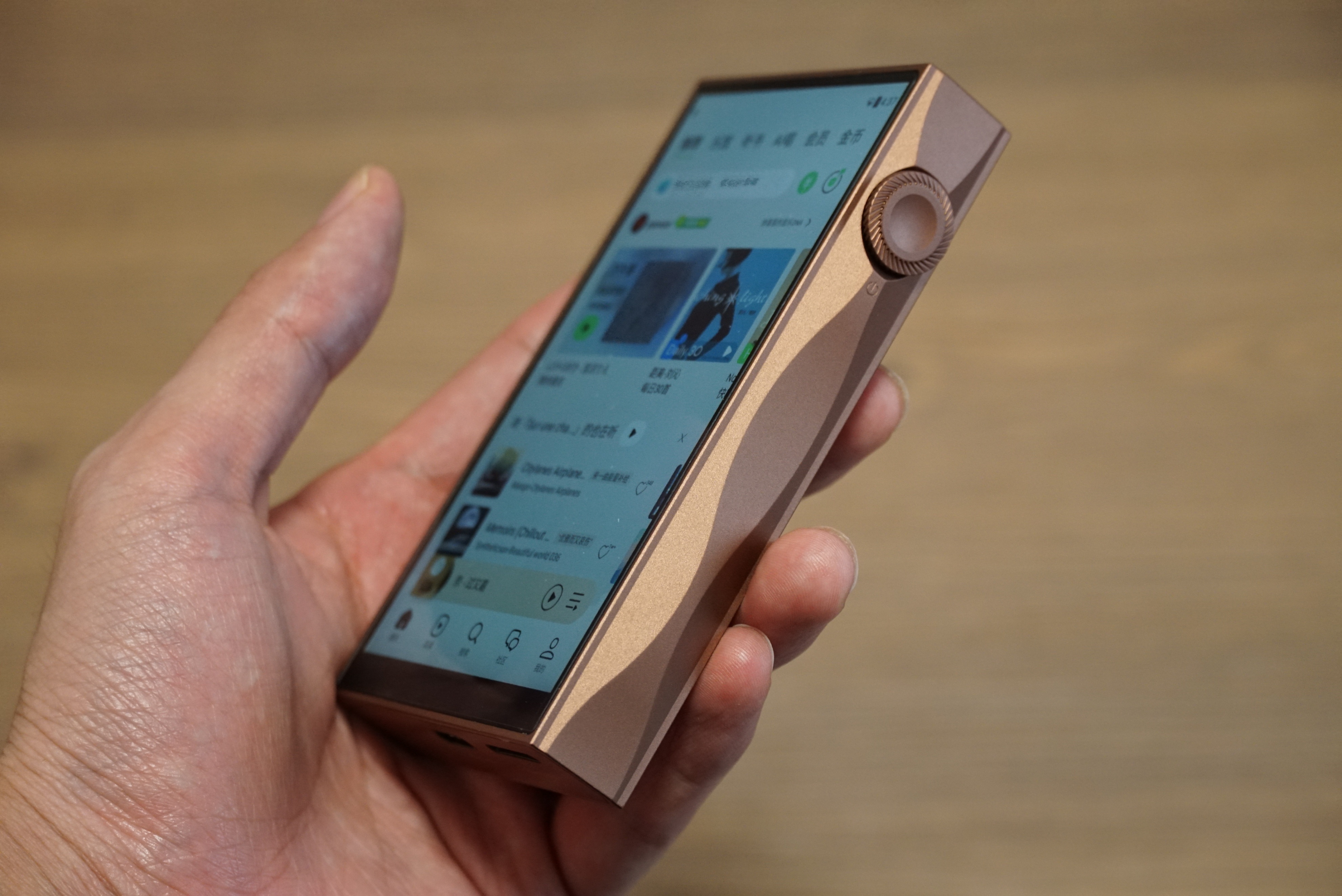

M3 PLUS有三个颜色版本,这款是类似琥珀色的所谓“摩卡慕斯”。拿在手里,感觉很小资。

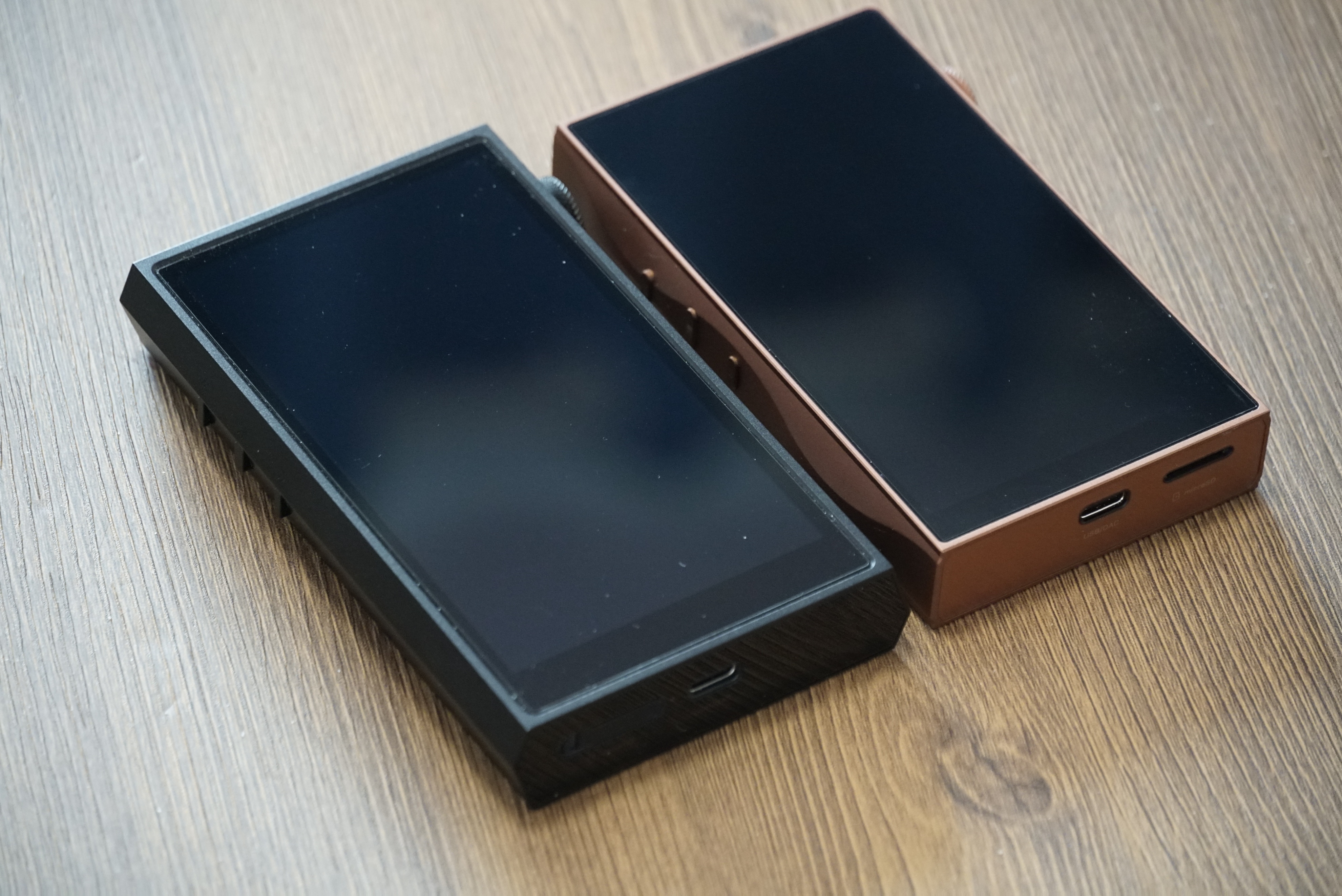

体积比同样售价2000+的山灵另一款便携播放器M5 ULTRA(上图左)要再小一点,重量也要再轻个几十克(200g多点)。另外,它比索尼ZX706要小更多。
我试了下,它甚至可以塞进我优衣库的T恤口袋里。不过,要是给它套上保护套,那就没可能了。
总得来说,M3 PLUS的体积和重量控制,都很符合我对便携播放器的要求。再加上调音很好,着实令我好感倍增。

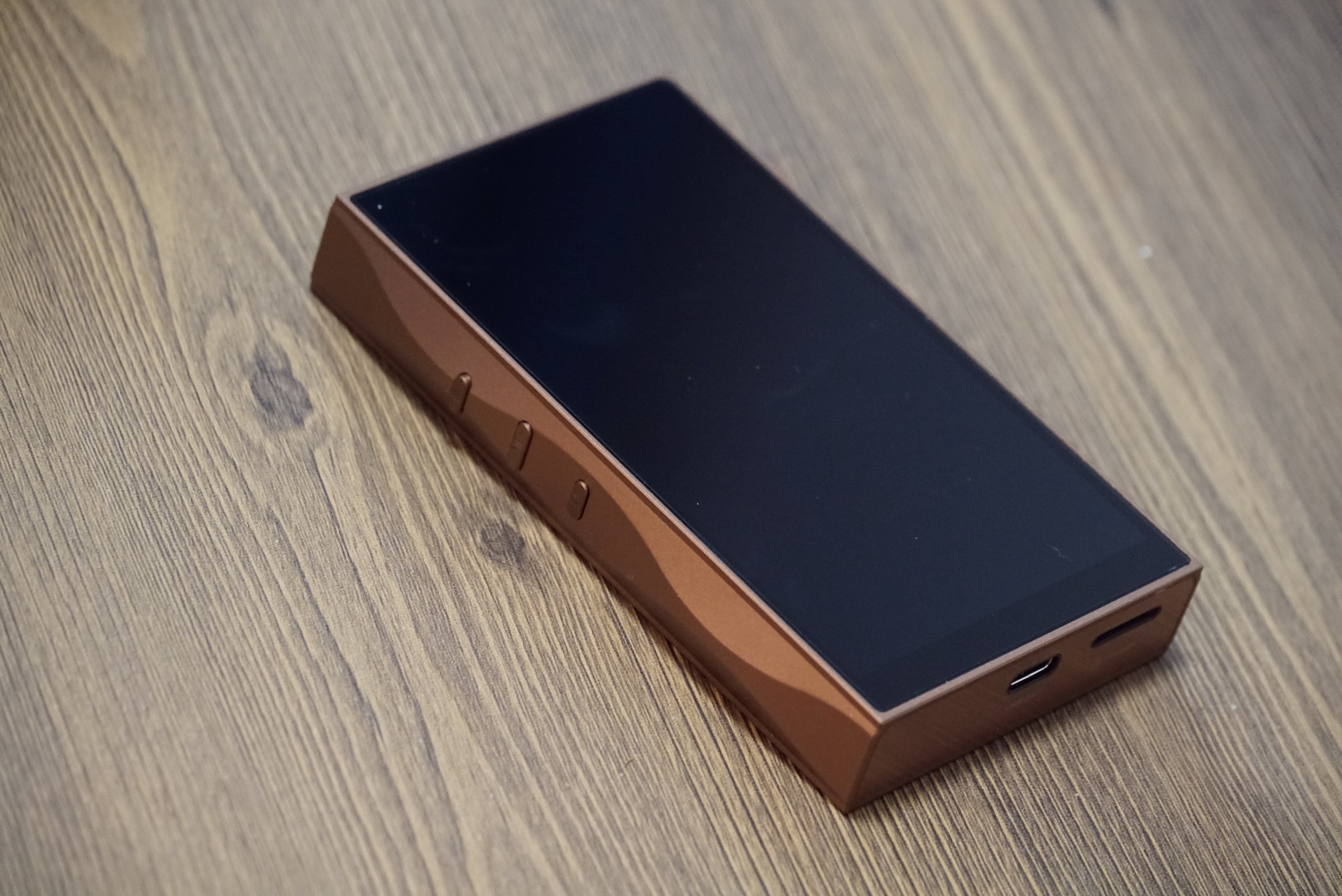

侧面的设计很个性,有着艺术感的浮起与凹陷。
和索尼当年D50录音笔一样,采用的是铝镁合金外壳。机身是一体化设计。
有不错的息屏美感。

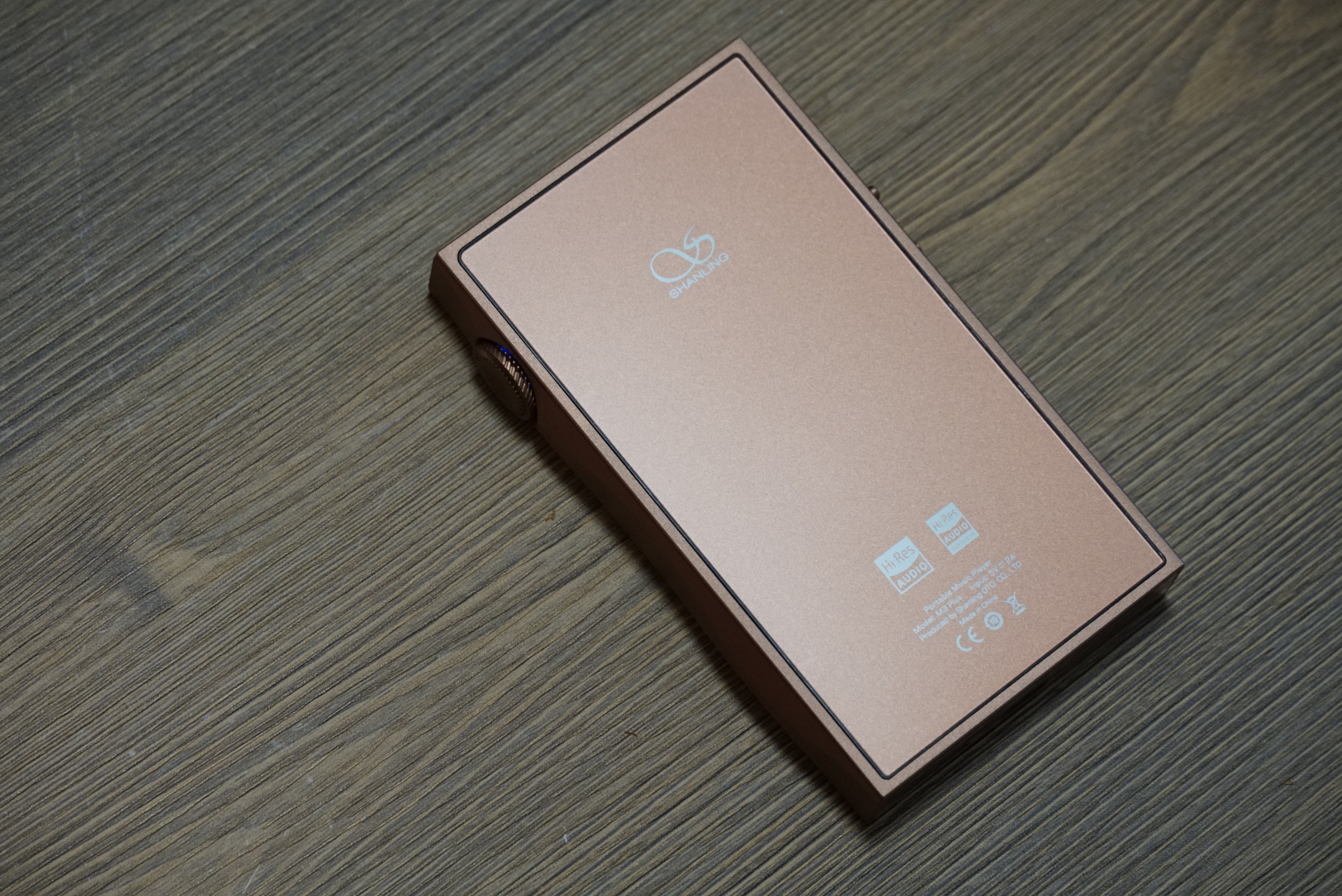

顶部有φ3.5mm单端口和φ4.4mm平衡口,背面的logo和标签会随着光照角度而显现不同的反光效果。

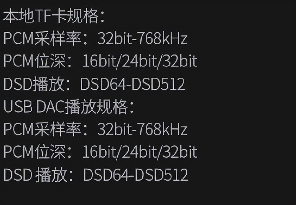

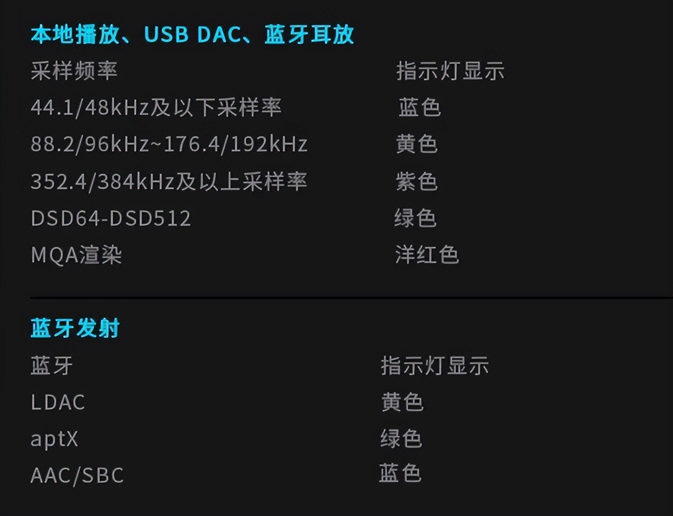

底部插槽可安装最大容量2TB的TF卡。支持的本地播放和用作USB解码耳放时的内容采样率和位深数据如上。

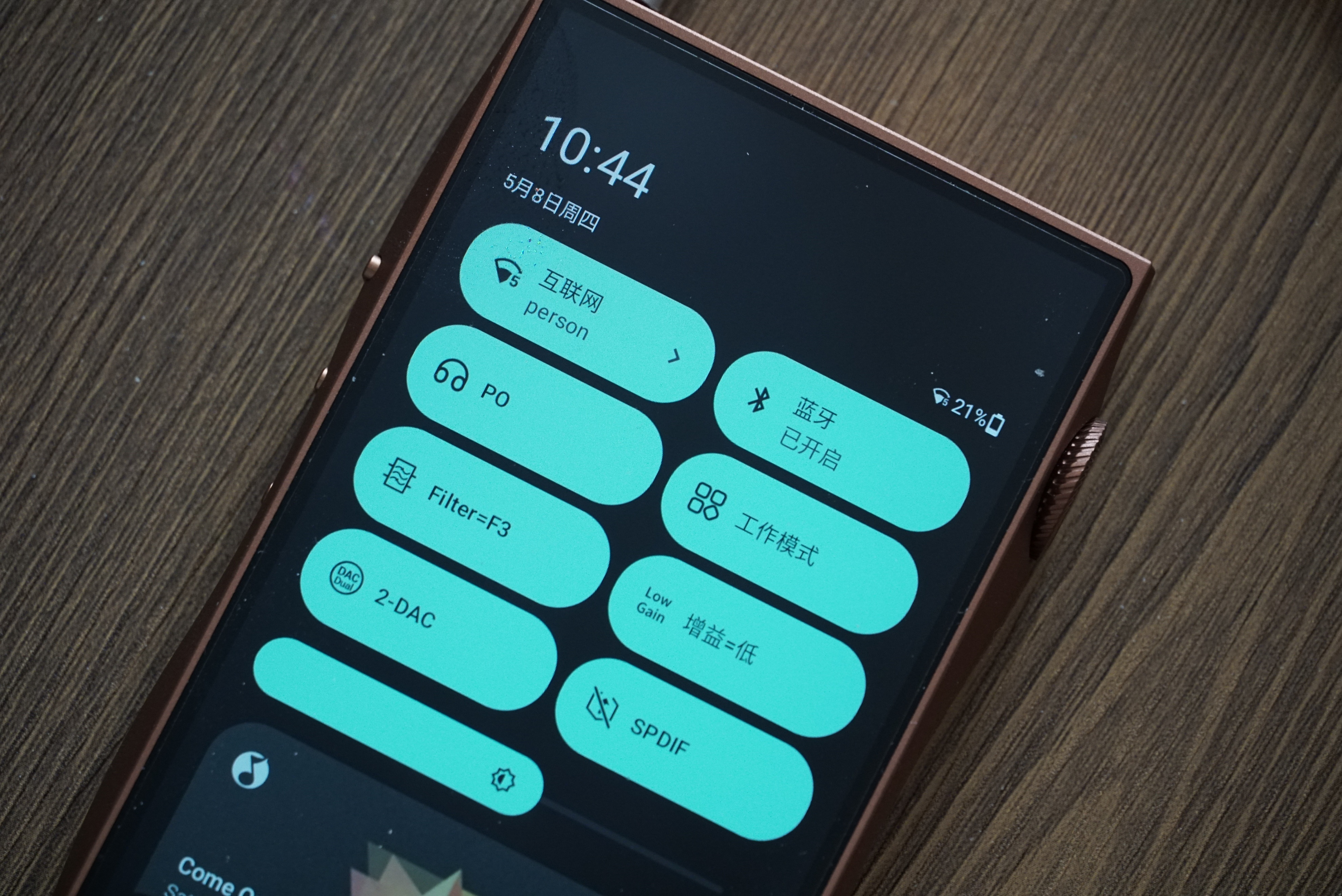

屏幕下拉界面提供了烧友常用的一些功能设置。
耳机孔可切换为Line out线路输出(接驳纯耳放)或是SPDIF数字输出(接驳解码耳放),还有2DAC、4DAC的切换。不过,由于2DAC和4DAC这两种模式难以听出明显差异,故我本人常用2DAC听它。

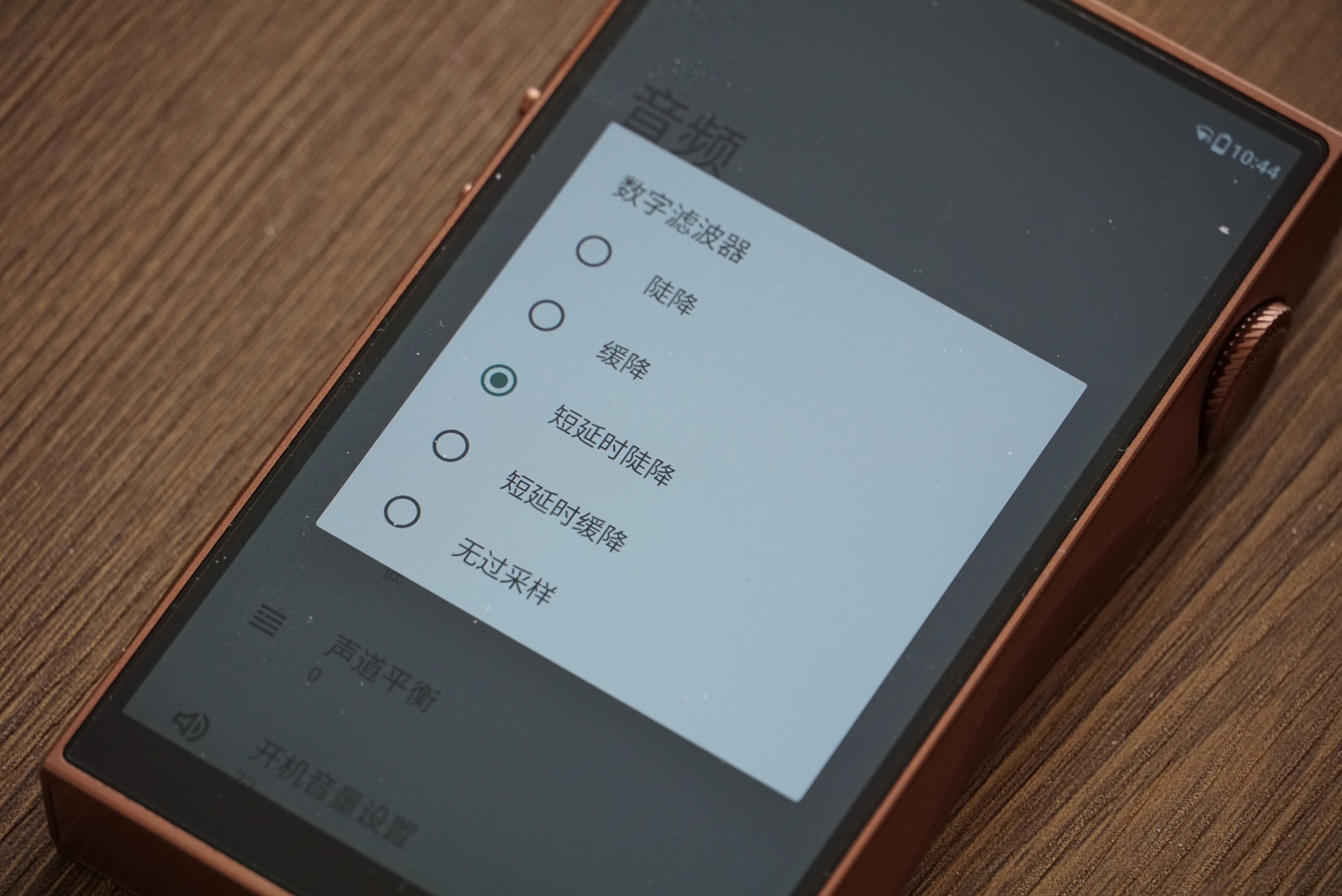

长按下拉界面的滤波选项,可进入具体的数字滤波器选择列表。我每一种都听了下,差异还是比较明显的。这很好。
默认是F3,也就是短延时陡降。

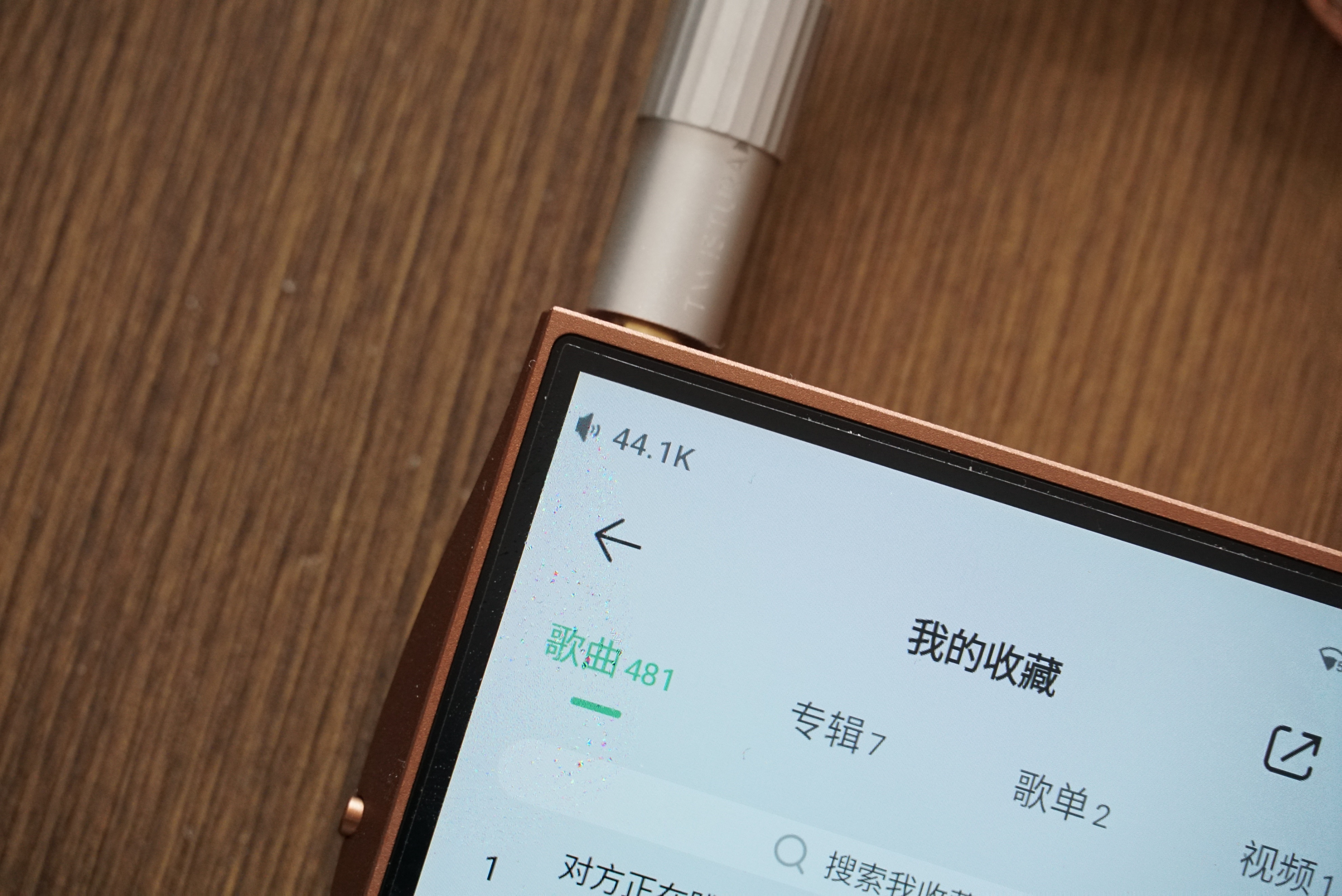

山灵播放器一直有个我很喜欢的细节,就是左上角一直显示当前播放音乐的采样率数据。
可惜的是,AirPlay播放时,该位置不会显示。

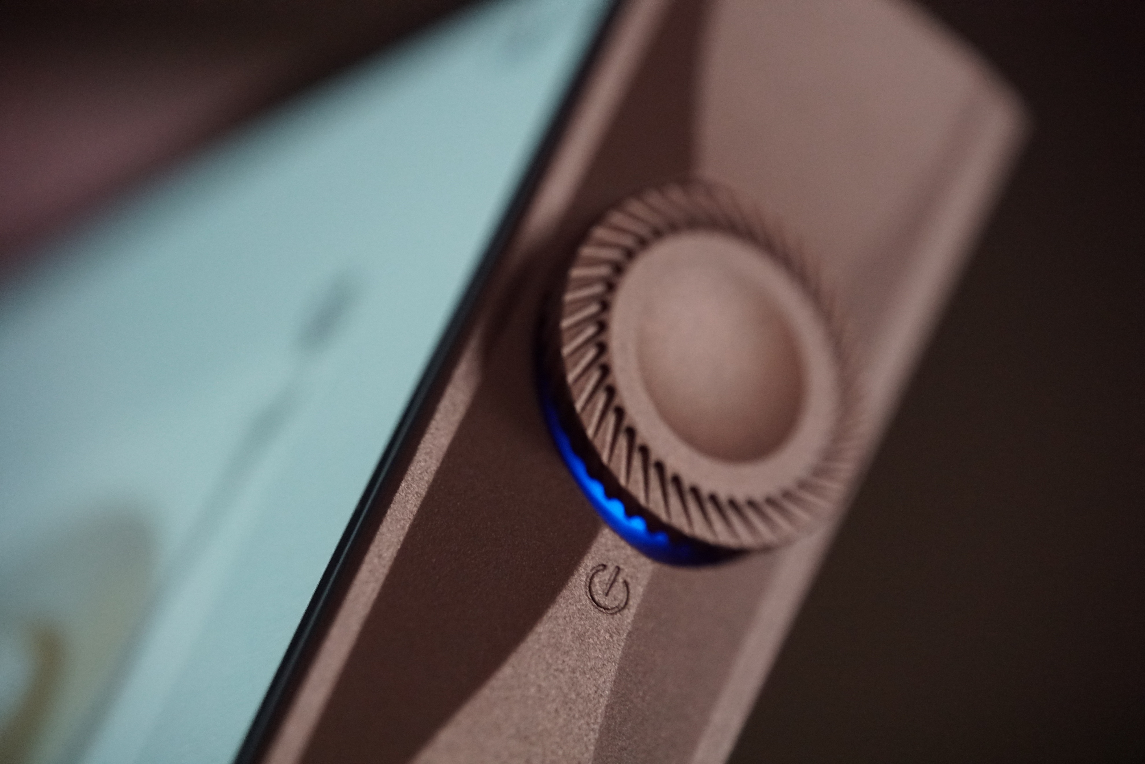

音量滚轮内侧,在音乐播放期间会根据采样率或格式的不同而溢出不同颜色的光。

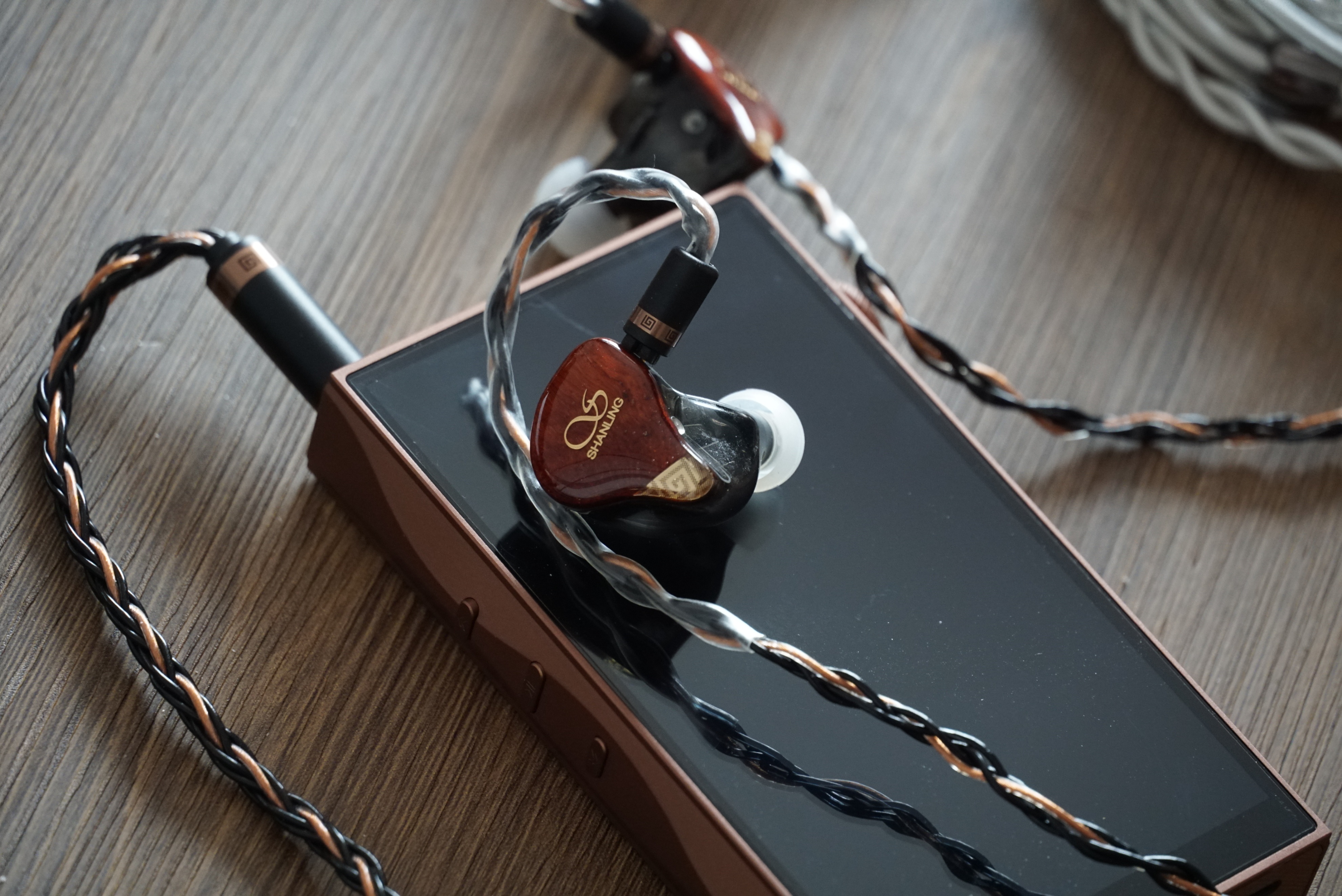

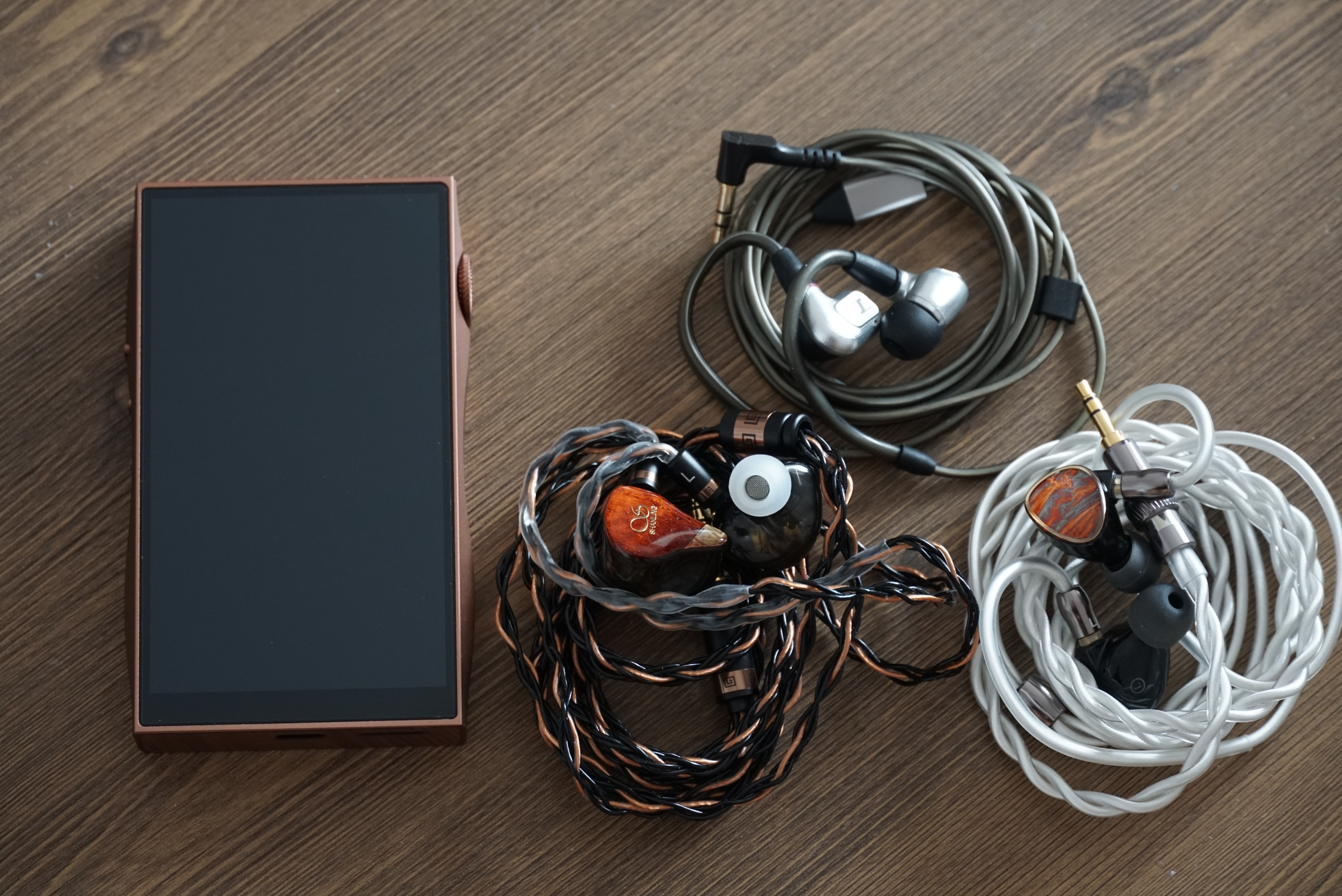

音质表现如何呢?我给它搭配了如上三款耳塞,包括山灵的两款和森海的一款旗舰。
山灵现役旗舰majestic(标准版):这耳机声场很大,密度很高,细节形态饱满润泽,全频自然。对得起近万的售价。

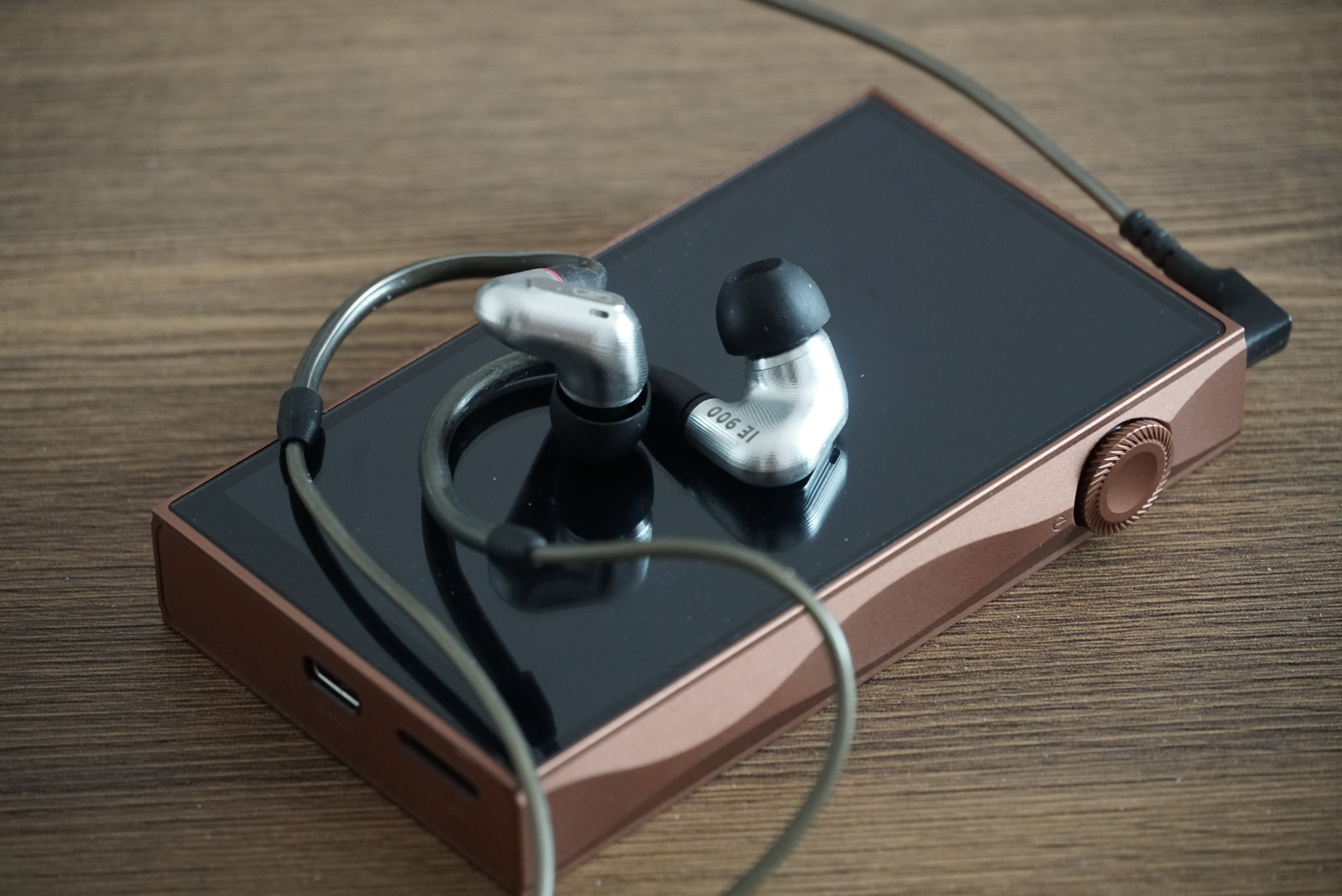

森海塞尔IE900:轻柔曼妙的高音,松弛而丰厚的低音,够宽的声场,舒适而高级的器乐分离感。

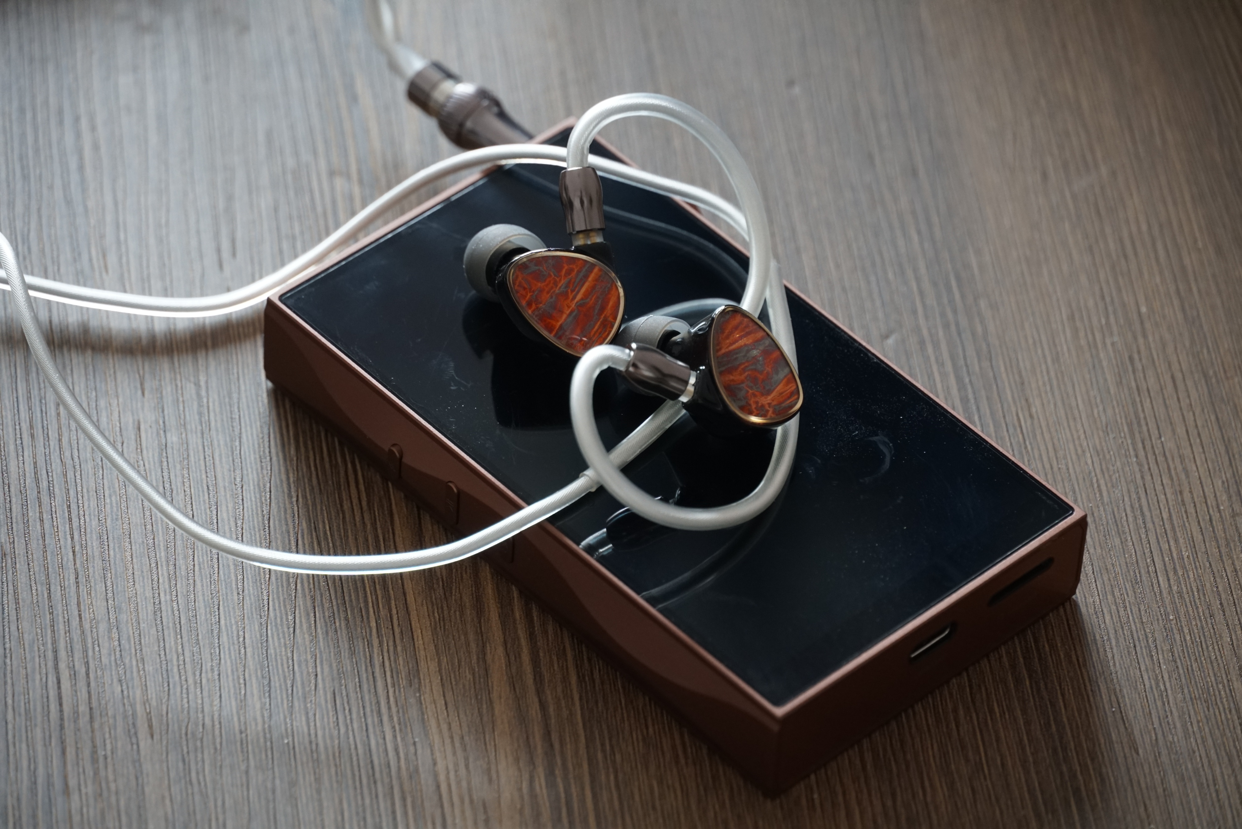

山灵双动圈耳塞TINO,这是一款调音水平非常高的中档次(500元档)小耳塞。内置的液晶高分子振膜提供了高密度的中音和壮阔的低音,而DLC膜片又送上了丝滑的高音与灵动的瞬态。声音特征:“耐听”+“重低音”+“细腻”+“科学”。
