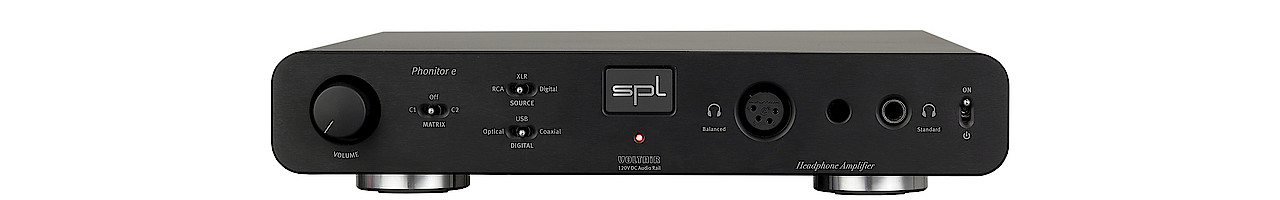

突出特点:
120 V Rail 耳机放大器
耳机的独立连接,支持平衡和非平衡
适用于所有阻抗大于10ohms的耳机
平衡和非平衡模拟输入(XLR and RCA)
可选数字输入: USB, 同轴和光纤
可选DAC: 192 kHz 24 Bit, Win 驱动供应, Apple兼容
Phonitor Matrix的两种预设以支持扬声器等效试听
远程音量调节 (参照任意红外线控制方法)
最大输出功率: 2 x3.7 W (120 ohms)
频率响应: 10 Hz -300 kHz
THD+N: 0.00091 %
动态范围: 135.5 dB
德国制造
技术指标:
XLR 输入
Neutrik XLR, 平衡, 2 = (+)
阻抗: ca. 20 kohms
CMR: -82 dBu (1 kHz)
最大输入电平: +32.5 dBu
RCA 输入
RCA, 非平衡
阻抗: ca. 10 kohms
最大输入电平: +32.5 dBu
数字输入 (可选)
同轴 SPDIF (RCA)
光学 TOSLINK (F06)
USB (B)
采样率 (kHz): 44.1, 48 , 88.2, 96, 176.4, 192
平衡耳机输出
Neutrik 4-XLR 接口
针接线: 1= L (+), 2= L (-), 3= R (+), 4= R (-)
阻抗: 0.36 ohms
阻尼因素: 180 @ 40 ohms
频率范围: 10 Hz 300 kHz ( -3 dB)
1kHz时的串扰: -90 dB
THD & N: 0.00091 % (0 dBu, 1kHz, 100 kohms 载荷)
噪音 (A加权): -98 dBu
动态范围: 130.5 dB
非平衡耳机输出
6.35 毫米 TRS 接口
针接线: Tip = , Ring = , Sleeve = 接地
阻抗: 0.18 ohm
衰减因数: 180 @ 40 ohms
1kHz时串扰: -90 dB
THD & N: 0.00091% (0 dBu, 1 kHz, 100 kohms 载荷)
噪音 (A加权): -103 dB
动态范围:135.5 dB
最大输出功率 (+30 dBu @ 1 kHz)
2 x 1 W600 Ohm 阻抗)
2 x 2 W300 Ohm 阻抗)
2 x 3.7 W120 Ohm 阻抗)
2 x 2.9 W47 Ohm 阻抗)
2 x 2.7 W32 Ohm 阻抗)
内部工作电压
模拟: +/- 60 V
数字: + 5 V + 3,3 V (可选)
供电
电源电压 (可切换): 230 V AC / 50 Hz 115 V AC / 60 Hz
保险: 230 V: T 500 mA; 115 V: T 1 A
能量功耗: 最大 30 VA
待机时时能量功耗: 0.7 W
体积
278 毫米 宽 x 57 毫米 高 x 335 毫米 深
10.95 英寸 宽 x 2.24 英寸 高 x 11.19 英寸 深
重量
3.3 千克; 7.3 (只包括Phonitor e)
4.4 千克; 9.7 (整体包装重量)
