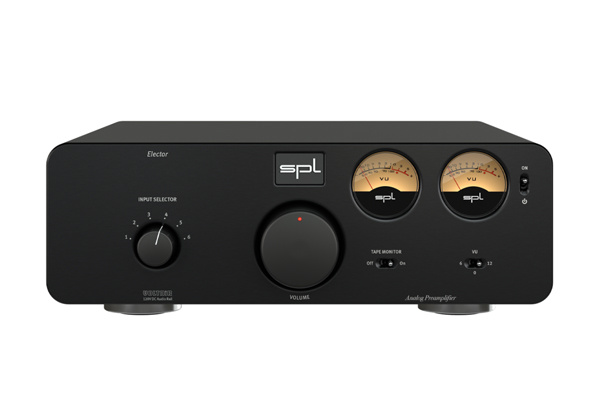

Elector 是纯模拟技术爱好者的理想前置放大器。Elector 采用电动远程音量控制、磁带监听路径、复古音量表和卓越的 VOLTAiR 技术,为模拟音源注入了新的活力。
产品详情:
坚固耐用
巨大的 45 毫米铝制音量控制旋钮是触觉上的一大亮点。 Alps RK27 “Big B电位器结合,进一步增强了丝滑的手感。
红色 LED 指示灯确保音量参数即使在黑暗环境中也清晰可见。
远程控制
音量控制器可通过任何红外线遥控器进行远程控制。
只需按下按钮,Elector 就能学会与之通信。
快乐源泉
Elector 可连接6个模拟立体声音源。
Elector 提供3对带 XLR 接口的平衡输入和3个镀金 RCA 接口的标准输入。
美好时光
两个机械式 VU 表可显示左右声道的输入电平。
通过 VU 开关,你可以优化不同信号电平的显示。
磁带监听器
磁带监听电路相当复古。
谁还在使用磁带录音机或磁带机?
还有谁会在均衡器中做loop
换一种说法:
有谁想这样做,却因为没有制造商还制造磁带监听电路而无法实现?
现在,梦想实现。
如今的音频电平比过去高得多,许多录音机会过载。
在这种情况下,只需按下开关,输出到录音机的电平会降低 10 分贝。
作为补偿,录音机自身的电平会增加 10 分贝。
全可变--还是从属直通?
Elector 提供两对立体声输出,用于连接功率放大器或有源扬声器。
一对输出为 XLR,另一对为 RCA 输出。两者的输出信号相同,均由大音量控制器控制。因此,一对扬声器可以通过一个立体声输出口馈电,而低音炮则可以通过第二个立体声输出口馈电。两个立体声输出的播放音量可通过 Elector 上的音量控制器进行调节。
通过设备背面的 DIP 开关,RCA XLR 输出的音量控制可以分别从信号路径中切换出来 - 这使得相应的输出成为 "从属直通 "输出,例如,可以连接自带音量控制的耳机放大器。当立体声输出的从属直通模式激活时,Elector 的音量控制不再影响所连接耳机放大器的播放音量。
家庭影院旁路
自硬件版本 1.1 更新,Elector 具有家庭影院旁路功能。这使得 Elector 可以与多声道家庭影院系统结合使用。家庭影院系统的 L R 声道可以简单地连接到 Elector 的输入 6。当家庭影院旁路功能激活时(DIP 4),输入 6 将不再受 Elector 音量控制的影响。
一切尽在掌握 - AMP CTL
带有 12V 触发输入的设备的待机模式可通过 AMP CTL Elector 一起进行开关。这样,SPL Performer s800Performer m1000 Performer s1200 功放就可以理想地集成到设置中。
技术指标
模拟输入和输出;XLR(平衡)和 RCA
最大输入和输出增益:32.5 dBu
输入阻抗(RCA):47 kΩ
输入阻抗(XLR):20 kΩ
输出阻抗:75 Ω
共模抑制比 (XLR)-75 dBu
频率范围(0 dBu):10 Hz - 100 kHz
串音(0 dBu1 kHz):-112 dBu
THD + N0 dBu1 kHz):0.00179 %
噪声(A 加权):-99 dBu
动态范围:132.5 dB
带屏蔽环形变压器的内部线性电源
模拟音频工作电压:+/- 60 V
继电器和 LED 工作电压:+ 12 V
主电源
主电源电压(可选,见保险丝盒):230 V AC / 50; 115 V AC / 60 Hz
230 伏保险丝:T 0.5 A
115 伏保险丝:T 1 A
耗电量:最大 40 VA
待机功耗:< 0.3 W
