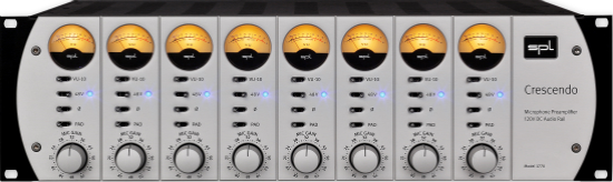

产品详情:
高电压前置放大器
想象一下一部麦克风前置放大器的动态范围和失真限制范围都巨大,这样你就可以在没有任何限制的情况下使用你的麦克风录制任意范围的动态了。此外,再想象一下通过前置放大器的时候对声音毫无任何影响,然后你就可以体验到你麦克风以前从来没有过的声音。
SUPRA 运算放大器
我们长期地设计并制造拥有专利的高电压放大器积累了很多经验,这些宝贵的经验和时间的沉淀催生了这种SUPRA运算放大器,它有着一种内部 +/- 60V 的操作电压(120V技术),这使Crescendo可以提供一种前所未有的技术性能数据。Crescendo能够放大即使是最快的瞬态,有着最丰富的细节和完整的频段范围,声音干净几乎没有任何失真。
麦克增益
使用Mic Gain(麦克风增益)来设置前置放大水平。你可以控制的范围是18dB70dB。对于无需被放大那么多的高电平信号,你可以使用-20dB键。这样一来,放大的控制范围就变成了-2dB50dB
输入和输出端
在输入端的微分放大器是由晶体管队组成,它们以一种特殊的方式相互统一合并。这些晶体管以一种精确地搭配和热力耦合确保了一种高程度的共态抑制和极低的总谐波失真值。晶体管和电阻器对声音有着巨大的影响。通过无数的试听测试,在Crescendo 上使用的是最完美的部件 ? 这些努力都没有白费!
Servo
这些离散运算放大器的输出端可以在长电缆路径的情况下毫无任何问题的工作。输出端作为电流放大操作,即使通过6mA的静态电流也能提供纯粹的A级操作。我们几乎已经完全放弃使用耦合电容器来避免它们的声音缺陷(扩散、模糊、动态缺失)。无论如何,为了不使用直流电压,我们使用了主动servo电路。
其他特点
Crescendo 八个前置放大器的每一个都有独立的增益控制(Mic Gain)、一个VU量表、倒相开关、-20dB键和VU量表(VU-10)上的电平衰减显示。
电源
环形电源供应被集成进了Crescendo的内部。为了避免前置放大器上电源供应的电子干扰,电源通过一种特殊的高导磁合金薄片被屏蔽起来。变压器本身也是被高导磁合金包裹起来的。
技术指标
频率范围
20-50kHZ-3dB
麦克风前置放大器增益
70dB(雷吉巴电阻电位器)
输入阻抗
10KΩ
输出阻抗
<600Ω
噪声(A加权)
60dB增益)-69.7dB
30dB增益)-87.5dB
FFT
60dB增益)-96dBu
20dB增益)-120dB
CMRR
60dB增益)>65dBu/1kHz
30dB增益)>75dBu/1kHz
THD/N
60dB增益)0.04%
30dB增益)0.008%
10dB增益)0.00009%
E.I.N.
60dB增益)150Ω129.5dB
60dB增益)40Ω134.4dB
功耗
230V:51.6W
115V:50.5W
