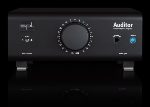

Auditor是我们对高端耳机放大器的诠释。我们始终为追求最高的音质标准而努力。
这种高端产品的技术基础是我们已获得多方认可的120V技术。核心部件是手工制作的SPL SUPRA工作在120V下的运放,这个工作电压是普通半导体产品的两倍。通过这种120V电路技术,我们达到了远远超过常规技术的高动态及低失真,产品技术指标远超现存的模拟或数字电路标准。
换句话说就是:一切为了音质。
为什么用耳机
有太多要用到耳机的场合。例如,现代音频制作需要经过多个处理步骤,可能分轨录制在一个录音棚进行,而混音工作在另一个录音棚里完成,这样就出现一个问题,即制作间的声学效果不能保持一致。在这种情况下,混音经常要在声学效果不够理想的场合下进行,而使用耳机就可以保证监听效果的一致,否则混音简直无法进行下去。
还有一种实际情况,是作曲家或制作人可能??或者是需要??在家中完成混音工作(别说你保证不这么干)。这时候耳机就是一件必须的装备,这样在晚上也可以尽情工作,不必担心扰民。
放大声音的细节
此外,在录音棚中进行全方位监听时,除了使用监听音箱,耳机也是一件极其重要的设备,因为通过耳机可以获得更高的监听精度,以便辨别每一处细节,对录音进行分析。使用耳机就好比放大声音的细节,同时去掉监听环境对音质的影响。在耳机中可以清晰地听到咔嗒声或类似的音质问题,而可以微调交叉淡化的效果,或单独细听某个音轨,以发现问题。
再也不会有听觉疲劳
在使用耳机时,相比之下更容易出现听觉疲劳,原因是多方面的。首先,某些耳机本身戴起来就不舒服。
而且,标准的耳机放大器也会促使听觉疲劳。当前常见的耳机放大器几乎无一例外地采用了低成本集成电路。在理想情况下,这些耳放只能工作在+/-15?V+/-18?V的对称电压下,但普通的低成本外置变压器仅提供912V供电。
但是,电压就是电路工作的动力。这就象汽车发动机的工作容积一样,没有其它东西能够取代。就象发动机排量决定了发动机的性能一样,电压级别决定了电路的性能。
多年以来,直到现在,SPL一直通过其独有的120V技术来配备其母带系统产品。SPL母带系统调音台及效果器正在成为著名母带工作室的标准配备 (例如,位于美国的Bob Ludwigs Gateway DVD母带工作室,英国的Simon Heyworth超级音频母带工作室,还有比利时的Galaxy录音棚)120V技术采用SPL自己制造的分立式运放,由SPL的创始人之一兼总设计师Wolfgang Neumann通过多年的心血而潜心研制。这种SUPRA运放的信噪比达到116dB,提供了额外34dB余量,从而获得了无与伦比的150dB动态范围。
这样就确保了完美而精确的声音传递:无论采耳机用哪种监听耳机,也无论监听耳机有多响,只要确保信号电平正常无过载, Auditor能够一直提供精准的原声信号。信号的相位一直操持稳定,总谐波失真降低到无法测量的程度。SUPRA运放性能强大,在各种复杂情形下均能轻松应对,保证音质宽广,游刃有余。 整个频段的音质保持均衡,低音结实有力,中频明快清晰,高频通透柔和。
这种不偏不倚、忠实的音质还原效果正得益于120V技术:各种可能影响音质的噪音或失真是如此微弱,即使通过最好的检测仪器,也只是勉强达到仪器刚刚有反应的程度,所传递出来的仍是忠于原声的音质。
换句话说就是:一切为了音质。
技术指标
功率放大器
最大输出性能:
1.7W (+32.2dBm) @ 1kHz600 Ohms连接
360mW (+25.6dBm) @ 1kHz30 Ohms连接
电源供应
电压:230V AC50Hz/120V AC60Hz
功耗:最大5.6W/7.9VA/0.03A
保险丝(缓动式熔断器)200-240V AC200 mA/100-120V AC400 mA
维度重量
**深:95 * 210 * 315 mm
带脚支架高度:127 mm
带音量旋钮深度:335 mm
重量:2.65 kg
