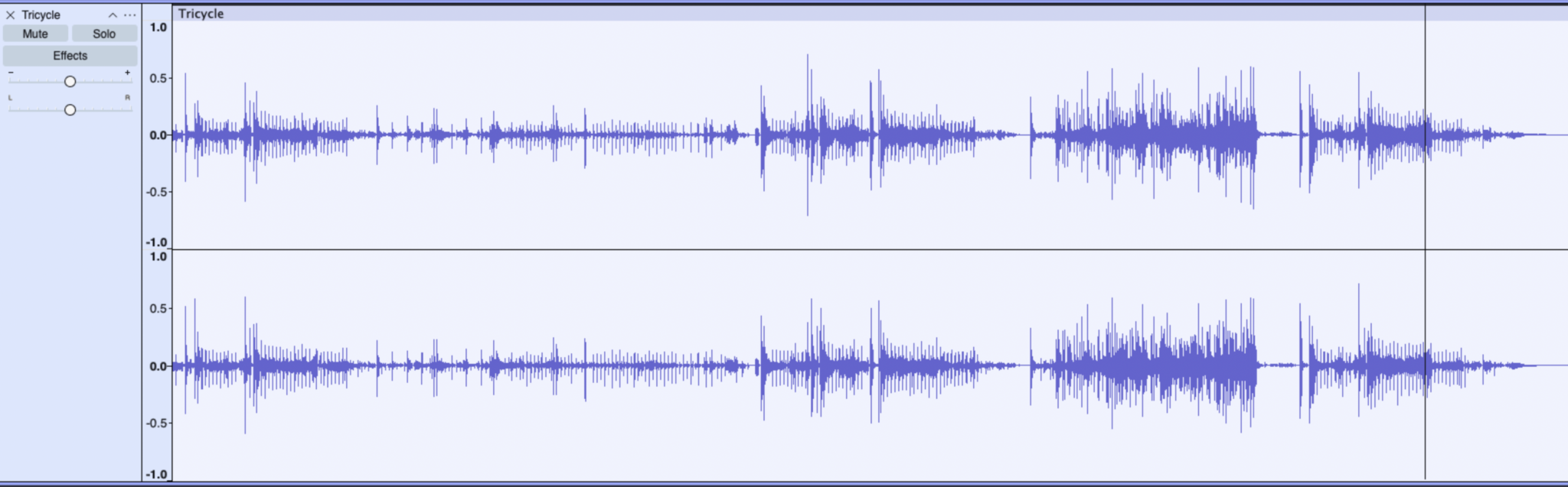

! t1 v$ ?3 H; y) i! c0 g2 `; ]什么是动态范围?1 C' g- d9 g# s$ J9 h
在音频领域,动态范围指的是一段音乐或声音中最低音量和最高音量之间的跨度。想象一下,一首歌从轻柔的旋律开始,逐渐过渡到雷鸣般的副歌——这种反差就是动态范围在起作用。用混音术语来说,动态范围指的是音轨中安静部分和响亮部分之间允许的反差大小。动态范围越宽,最轻柔部分和最响亮部分之间的差距就越大;而动态范围越窄,音量始终保持恒定。  ~9 t% J, j  @
& w8 i$ W7 f" T+ E* f5 P8 ]- x  S动态范围对混音的情感和能量影响巨大。如果安静和响亮的部分有对比,响亮的部分会更有冲击力。可以把它想象成声音的故事:平静的时刻让重要时刻更具震撼力。如果主歌温柔而克制,那么副歌开始时就会显得宏大。这种对比可以让听众全神贯注。另一方面,如果一首歌全程都以最大强度播放(动态范围很小),它就会开始感觉平淡或令人疲惫。如果没有一些较柔和的时刻或强度的下降,听众的耳朵就没有机会放松,“响亮”的部分也不会再感觉响亮,因为没有更安静的部分可以与之相比。正如那句经典名言:如果一切都很响,那就没有什么是响亮的。7 h1 F8 l* H8 ?0 o$ u
