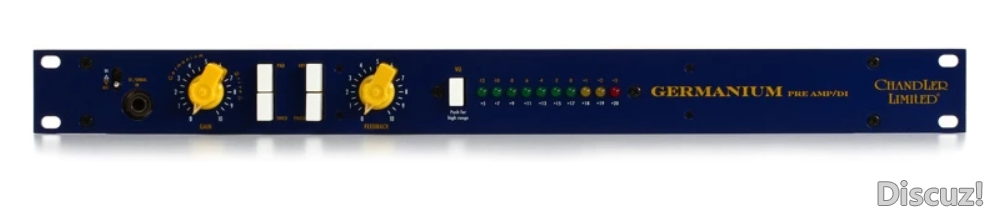

概述:
Chandler的系列设备是由GERMANIUM前置放大器开始的。它由Chandler Limited旗下设计师Wade Goeke全新设计,在纯A类平衡电压电路中采用了经典锗晶体管。锗设备的使用带来了一种崭新的、当今任何专业音频设备都没有的听觉感受。
这些使声音出奇平滑的晶体管是***早的晶体管设备的基础,如Neve105310551057),EMITG12345 MKI),TelefunkenFairchild的产品。熟悉这些产品的人可以通过这个锗晶体管设备再次听到那种特别的声音。GERMANIUM系列以40V电压强电流运行,在发生削波前可以达到+34dB输出。声音像许多古典风格设备一样温暖平滑。虽然同样平滑却又大有不同,就好像声音与音轨完美结合到了一起,没有丝毫冲突。
按照面板上各部分顺序简要介绍如下:
DI100k输入阻抗非平衡插孔
GERMANIUM驱动(增益):它控制Germanium放大器的输入增益。总体的增益量还要受到“反馈控制钮”的影响。
PAD(定量衰减)和THICK”开关:这两种方式都可以显著影响前置放大器的音色。使用PAD,可以降低当“增益”和“反馈”控制接近于状态运行时所产生的低频信号放大和谐波失真。使用THICK,可以柔和地放大低频信号,让声音更温暖圆润。
48V开关和反相开关
反馈控制:控制从前置放大器输出又从输入反馈回来后再次输出的信号量。它就像一个音量控制旋钮,对设备音色的影响很大。“反馈钮”越往左转,音量越小,总谐波失真越小,本底噪音越低,高频越多。“反馈钮”越往右转,音量越大,总谐波失真越大,在30hz附近产生一个低频峰值。将这个控制与“GERMANIUM驱动控制”、“PADTHICK开关”结合起来,可以对声音进行各种各样的调节。
VU范围切换
VU表:10LED指示灯在两个增益范围内显示音量单位。低增益范围从-12到+3db,高增益范围从+5到+20db
注:电源单配 Chandler Limited PSU-1 MKII电源。
特点:
I / OXLR
DI-具有100k输入阻抗的不平衡插孔
锗驱动器控制锗放大器的输入增益
打击垫和厚开关
反馈控制,可调节从放大器输出反馈回输入的信号量
10LED VU
技术规格
前置放大器类型:固态
通道数:1
幻像电源:是
模拟输入:1 x XLR1 x 1/4“Hi-Z
模拟输出:1 x XLR
机架空间:1U
高度:1.75英寸
宽度:19英寸
制造商零件编号:前置放大器
