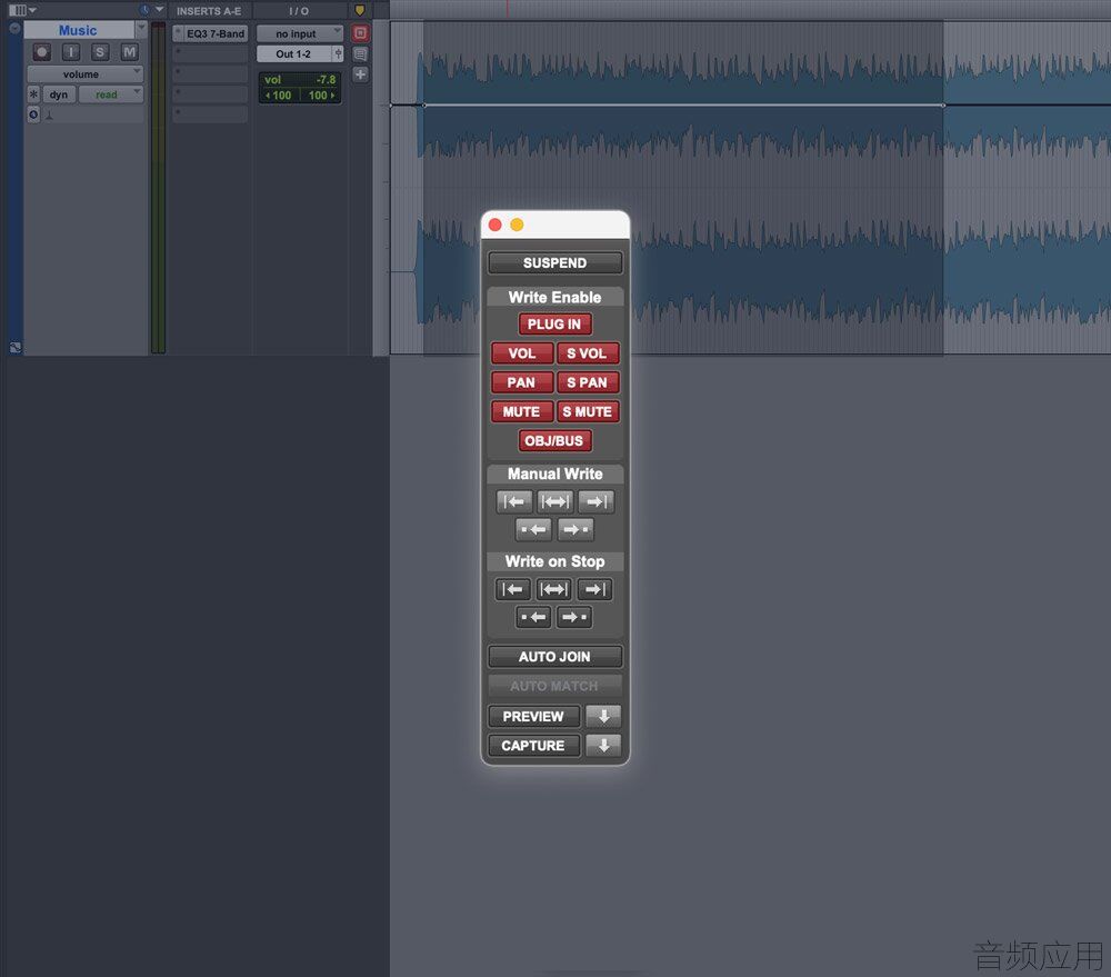

对当前显示的参数进行自动化滑动,对于音量和直接立体声平移等简单操作非常有用,但如果想要同时让多个不同参数过渡或滑动,则需要使用 Glide To All Enabled 功能。再次强调,这是指在自动化窗口中启用的所有参数。例如,当你想让均衡器等复杂参数在选定范围内的两组参数之间发生变化时,滑行至全部启用功能就非常方便。对于创意效果来说,这是一个不错的选择。以均衡器为例,在音轨上实例化你所选择的均衡器,并启用插件内所有参数的自动化。快速方法是按住 Control、Option 和 Command,同时点击插件内的自动启用按钮。完成上述操作后,即可建立初始均衡器设置。接下来,选择你希望改变的时间范围。在进一步操作之前,最好使用 “编辑 ”菜单的 “自动化 ”部分中的 “写入全部已启用 ”功能,锁定所选范围内的静态值。这样做可以在选区的起点和终点创建锚断点,这对下一步的正常工作非常重要。- z1 Q- E3 P2 O; o% E' p- |
! F8 b9 F+ K! j) b6 v& m: m
将均衡器调整为你希望在所选时间范围结束时滑行到的设置。值得注意的是,如果你在执行此操作时按下播放键,Pro Tools 会立即开始读取自动化设置,从而导致你失去正在进行的调整。为了避免出现这种情况,你可以在不回放任何内容的情况下设置均衡器,或者,如果你不想猜测均衡器的音效,可以在进行调整时使用 “自动化 ”窗口中的 “暂停 ”功能。; A+ E) N& @  d0 I% Z+ _
- D- g! g. [- W/ Z0 X9 Q  j2 T4 w3 X, a. ]7 ~- ^2 |4 t0 O
一旦确定了目标EQ设置,就可以使用 “编辑”>‘自动’>“滑动到全部启用 ”功能。如果在上一步中暂停了自动操作,现在可以重新启用,然后点击播放。  O+ a# O0 _( k' l7 L+ N# p
5 R* A/ p! `6 ]8 H1 _$ X Multiple-Parameters-Changing-After-Glide-To-All-Enabled.jpg % F" Z8 m) }7 h$ V
结果将是参数从选区的起点到终点逐渐变形。0 M7 A) C0 w3 {: u' h* R3 j/ A
