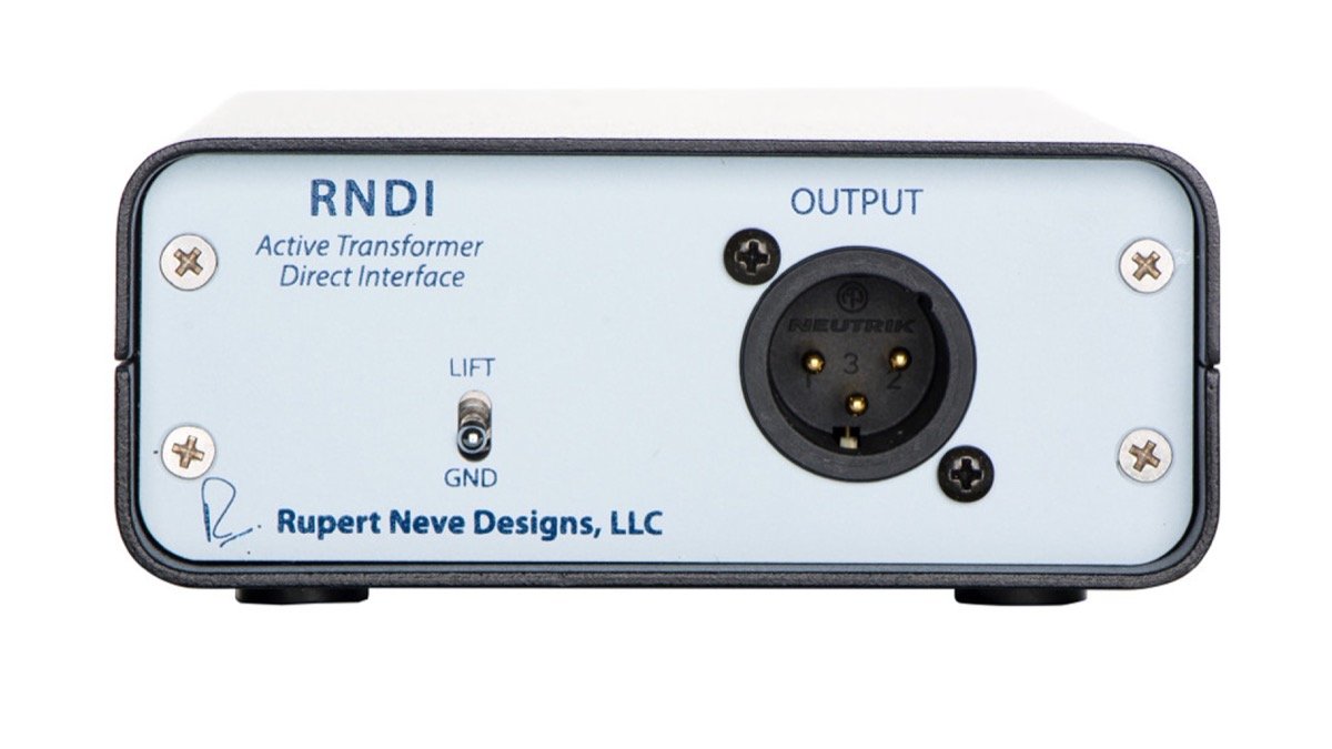

产品概述:
主动式单通道DI
这是一款简约但不简单的DI盒,它不像我们常见的DI产品那样复杂,因为RNDI并没有把前级和均衡等功能做到DI盒上,可即便如此,RNDI的品质也是无法比拟的。我们常见各种DI盒或者前级用在原声吉他或贝司上,但其实很多演奏者并不清楚DI与前级是分开的两个系统,而且也因为上面的均衡和一些调制效果从而忽略了DI本身的存在意义,Rupert NeveRNDI是一款不折不扣的高品质DI,将你的乐器从高阻抗信号转换为低阻抗的同时丝毫不会损失本身的音色,通过RNDI里独有的Rupert Neve变压技术,使得声音在传输转换时保证了完整的信号信息与动态,为你提供了足够的Headroom,细节感更为充分、扎实。
这款RNDI提供了箱头前pre串联(传统DI连接法 / instrument模式)与分体箱头后post并联(speak模式)2种连接模式,使得你可以在任何环境、任何设备中,游刃有余的根据自己的需求去选择自己的连接,从而得到自己真正需求的声音。
RNDI的标志性声音来自Rupert Neve设计的定制变压器电路,由于完全采用A类离散型FET放大电路,RNDI还 拥有无与伦比的高品质声音,能够为贝斯、吉他、原声乐器及合成器等乐器提供丰冨饱满的谐波成分以及 坚实有力的声音表现。独有的SPEAKER模式更允许你将来自乐器箱头的巨大信号直接通过DI接入音频系统中。便携、强大、无与伦比的音色表现让RNDI成为职业乐手的必备工具。
功能介绍:
拥有Rupert专属的Class – A类放大器音色品质
专属转换器、Class – A类电路设计
FET场效应晶体管放大电路
高达 +21.5dBU的专业级的输入动态余量
坚固的Solid-Steel(全钢)外壳结构
适用于各种类型乐器设备(Bass、吉他、键盘、压电拾音乐器设备)
Instrument乐器 / Speaker箱体 双模式连接DI
低至于50欧姆以下的低阻转换耦合输出
1/4″大二芯直通输出
一流的相位相干性
单通道 主动式 DI
需要被48V幻象供电
具有LED供电指示灯提示,接地 / 断开 选择切换开关
参数配置:
规格
单通道主动式DI
适用于Bass、吉他、键盘、压电拾音乐器设备
可识别的常规频率响应为20Hz – 20kHz
频响演奏度可低至10Hz,高于100kHz
1×1/4″ TS乐器输入
1x XLR平衡输出
1x 1/4″ TSThru直通)输出
独立变压转换(传输强劲的低频信号的同时,保证高频信号具有甜美的特性)
相位特性具有相干性
完整电路隔离
供电需求为48V幻象供电
输入阻抗
Instrument乐器模式为2.2兆欧姆
Speaker箱体模式为200千欧姆
输出噪声测量
优于 – 110dBV22Hz – 22kHz,无加权)
基于150欧姆到10千欧姆的声源测试
最大输入电平
Instrument乐器模式为 +21dBu
Speaker箱体模式为+41.5dBu92Vrms266Vp-p
输出阻抗
低于40欧姆以下
频率响应
+/-0.25dB25Hz – 44kHz
最大输出电平
在最大输入电平时的最大输出电平为+11.5dBu
总谐波失真与噪声
@1kHz+20dBu输入电平:0.25%(二次谐波与三次谐波)
@1kHz-20dBu输入电平:0.015%(二次谐波与三次谐波)
@20Hz-20dBu输入电平:0.75%(二次谐波与三次谐波)
供电需求
48V幻象供电(4.5mA@+48VDC
尺寸重量
1.5″(高)、6.25″(深)、4″(宽)
1.5 lbs.
