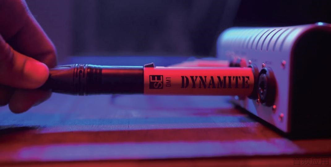

产品概述:
DM1 麦克风前置放大器
袖珍的设计应用起来更加灵活,对于被动式铝带和动圈麦克风,在避免了噪声干扰和染色的同时,提供最大28dB的增益放大,让你对麦克风的表现有了更强的操作可能。
精良的A级放大电路和优选的阶晶体管内部设计,可以让DM1在极低的本底噪声下工作。DM1有着同类产品中更低的输出阻抗,因此在抑制射频干扰、噪声以及激励长距离信号传输方面均有着出色表现。
需要注意的是:由于DM1并没有集成供电模块因此需要后级提供幻象电源以确保其正常工作。
对于大多被动式麦克风而言,由于灵敏度有限,需要提供更多的增益补偿,而并非所有的前置放大器都能有效解决这个问题。 DM1 DYNAMITE是一款小巧的有源前置放大器,可在麦克风和前置放大器间无缝连接,为所有动圈和无源铝带麦克风提供定额+28dB干净且稳定的增益补偿。
DM1连接方便,即插即用,只需在后级提供+48V幻像供电即可获得纯净且稳定的+28dB增益
· +28dB纯粹定额增益,独立负载模式(保证提供给麦克风持续且稳定的增益)
· 精密的A级内部电路 无变压器设计(同类产品中最低的噪音干扰)
· 定制的标准级放大器 极低的输出阻抗(为长距离传输护驾,降低射频等外部干扰)
· 体积小巧 构造坚实 美观的大红设计更加讨喜(轻松应对连接麦克风或是后级音频接口等各类场景)
“sE DM1 DYNAMITE就像是哈利波特世界里的神奇魔法棒, 它可以随意增减麦克风后级的 输入增益,并且你可以将它放 置在任何你觉得合适的地方
                                                                                                                                                                          ——Visuals Producer
                                                                                                                                                                                  专业论坛
参数配置:
频响范围: 10Hz~12kHz
增益提升: 28dB
最大输出电平: 8.3dBV/2.6V (0.5% THD @ 1kHz)
输出噪声电平:9 μV (JIS-A)
供电: 48V幻象电源
阻抗: 135 0hms
建议负载阻抗: >1k Ohms
电流消耗: 3.0 mA
连接接口:XLR 3针卡依公/
尺寸:直径: 19mm(0.75in),长度:95.5m(376in),重量: 80g(2.82oz)
