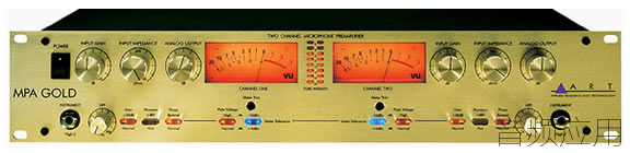

PA Gold 双路专业级真空管话筒前置放大器
数码MPA和金版MPA在真空管前置话筒放大器产品里是非常经典的,每一个部分都是经过认真的设计和测试,在信号处理器中是高标准的。
两产品特性:
话筒阻抗输入可调(150欧至3000欧)
可选真空管板极电压可调
VU表和峰值LED
指示表可在输出电平和""味度之间开关选择
改良型A灯话筒放大输入级
比高性能的前代产品有更低级声的增益级和宽频率响应
前面板的设备输入插口更适合高阻设备的输入
当插入设备时开关可自动的选择
产品规格
尺寸: 197mm(深)*482mm(宽)*89mm(高)
重量: 5.4KG
频响: 15Hz~120KHz(+0,-1dB)
动态范围: >100dB(20Hz~20KHz)
共模抑制比: >90dB(1KHz)
失真度: <0.005%(典型)
等效输入噪声: -133dB(加权XLRXLR)
最大输入电平: +20dBu(XLR),+17dBu(1/4")
输入阻抗: 150-3K欧(XLR),840K欧(1/4"
最大输出电平: +28 dBu(XLR)
输出阻抗: 47(XLR)
最大增益: 75dB
电源: 250V AC25W
控制: 输入增益,阻抗,输出电平,高通滤波器
开关: +20dB增益,反相,真空管屏极电术电压,电平表显示源, LED开关
模拟联接口: 平衡输入输出XLR2脚为热端),平衡1/4"输出(顶),不平衡乐器输入
