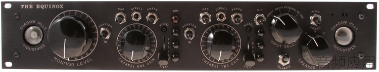

Shadow Hills Equinox 就像一个完整的小型门店录音控制台在短短2架空间。它功能2伽马麦克风前置放大器,30通道的模拟加法,mastering-grade监控控制器。
麦克风前置放大器
麦克风前置放大器是黄金时代的麦克风安培。每60 dB的增益,24个位置镀金走衰减器,48 v幻影,20 dB垫,相位相反,1/4“DI输入。放大器部分的最激动人心的特性是切换输出变压器,它允许不同的声波口味在同一个盒子。变形金刚和特点如下:
钢变压器(手伤口匹配最喜欢1970的美国输出变压器)。紧缩,头昏眼花的,最的最低端。摇滚的声音。
镍变压器(手伤口变压器基于洛杉矶自定义控制台。)超清晰,听起来很美妙,但微妙的和音乐瞬变的平滑。
变压器铁(现代版的经典圣艾夫斯1166粒雪输出变压器。)——温暖的和圆的,超级详细的和现在的中档。
总结网络
加法巴斯是30-channel搅拌机利用铜巴斯酒吧和深奥的电阻,最好简单的被动的加法。寒鸦输入3-24立体声总结和分布式奇怪的离开,甚至是正确的,虽然寒鸦输入25-32发送MONO的加法网络渠道。然后总结信号经过放大器和可选的输出变压器黄金时代。有效地允许用户选择三种不同的声音混合总线上的控制台。
监控部分
监控部分功能:选择4输入源,选择3个扬声器输出,24步监控液位控制,监控水平昏暗的开关,开关与内置反馈麦克风,信号输出和立体声/单声道开关。
输入选择开关:
位置Equinox监控用户的寒鸦的混合立体声输出。在这种模式下,传入的寒鸦1 - 2信号绕过了伽马放大器和饲料监测液位控制。这允许用户使用Equinox的麦克风前置放大器独立和记录/监控它们通过寒鸦的I / O。
混合3-32位置,春分监视网络通过伽马的加法。
外部位置,Equinox能够监视一个额外的平衡立体声源通过后面板XLR连接。
麦克风前位置,Equinox路线麦克风前置放大器的输出直接监控部分。这允许用户监控信号直接从前置放大器,之前任何转换器工件或中间处理。
监控部分还包括3双扬声器输出和信号输出(或耳机)。两个复制输入选择设置。只能选择一对扬声器输出。扬声器输出电平控制的监控水平旋钮。信号输出不受监控水平,和开关反馈信号反馈开关时。同时,监测水平退去时反馈开关。
所有这些特性在一个崎岖的2 u圈地影子山Equinox是现代录音装备的要求,但风格和精致的旧时代的高标准。
对彼得的Equinox代表所有里尔登和他的影子山工业产品。它的功能,它的创新,这是一个倒退到另一个时间,预计未来的需要,也不便宜,但这是值得其价格的三倍。Equinox是双通道前置放大器;32路加法巴斯;和掌握部分完成反馈麦克风,昏暗的开关,单声道/立体声音响开关,和输出三套显示器和耳机,用一双绿色的“电眼”VU米;包含在一个坚固的2 u-height钢。
首先,人们注意到影子山盒子是使用黑色Bakelite-style旋钮和发光的绿色丝尖叫当代蝙蝠洞……但彼得·里尔登的工作日期的定义特征在于切换输出变压器设置。每个通道可以设置为镍、铁或钢。钢是头昏眼花的,厚但明亮的,可能是基于70年代的API的声音。铁本质上是圣艾夫斯1166粒雪硬件。和镍是柔软和粘性,是基于一个定制的洛杉矶控制台。这三个选项不仅适用两个前置放大器进入你的寒鸦但32路加法巴斯出来。
因此,你可以路由数字信号从你的寒鸦Equinox和总和,开关的输出变压器混合模拟三种重型控制台纹理;请记住,这是老式硬件、数字仿真。加法巴斯使用深奥的Holco金属膜电阻器(相同的影子山定制掌握控制台)位于旁边输入transformersa
