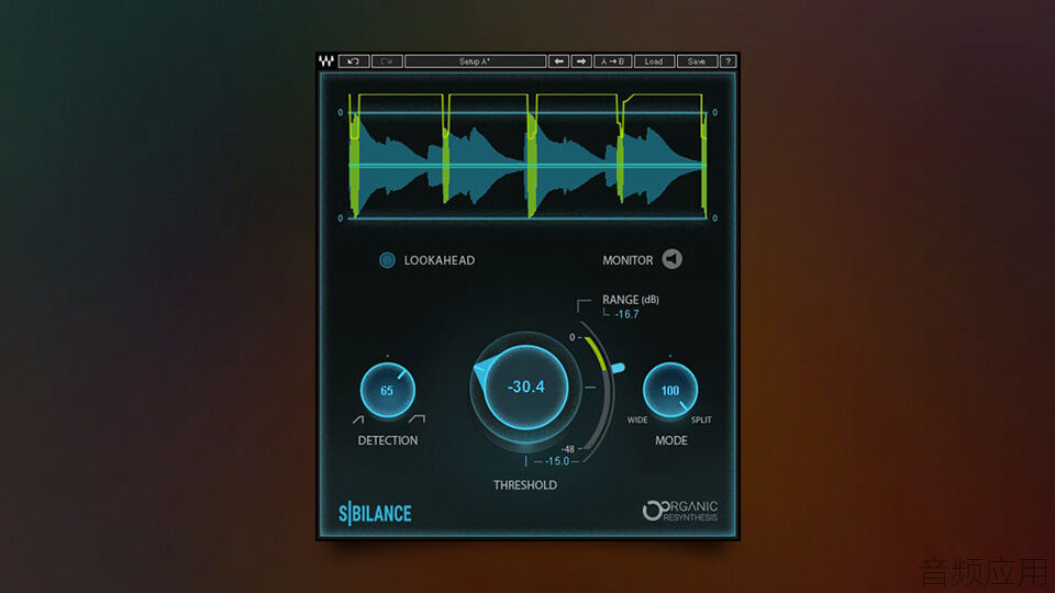

播客说话时自然产生的咝咝声、呼吸声和口腔声音在录音过程中通常是不可避免的。不过,它们还是会让听众抓狂,分散他们对谈话的注意力。幸运的是,有很多价格合理的降噪插件可以帮你清除这些杂音,比如 Waves Sibilance Vocal De-Esser 或更先进的 iZotope RX Elements 11,它除了能处理人声咔嗒声外,还能处理其他很多问题,下面我们就来讨论一下。

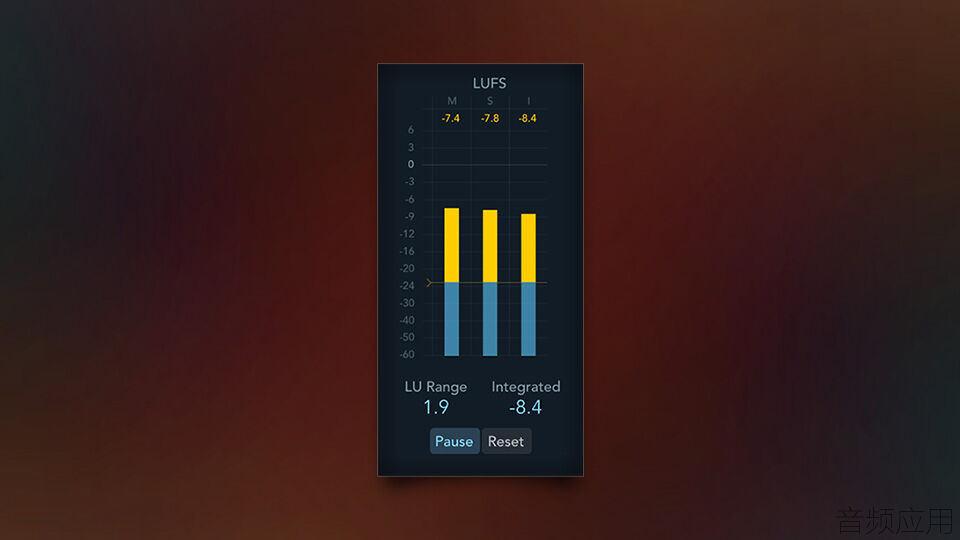

音频归一化是一种对音频文件应用一定增益的方法。归一化有两种类型:响度归一化和峰值归一化。响度归一化将音频感知响度的固定增益应用到特定的目标电平上,该电平大多以称为 LUFS(响度单位满刻度)的单位来衡量。它与分贝不同,因为它考虑的是人耳主观听起来的音量。播客中感知响度的目标数字是 -16 LUFS。而峰值归一化则严格按照音轨的峰值分贝水平进行处理。因此,播客中最响亮的地方会被移动,主要是为了避免失真,确保声音不会超过目标音量。对于播客来说,-1 dB的峰值响度是你希望达到的水平。
