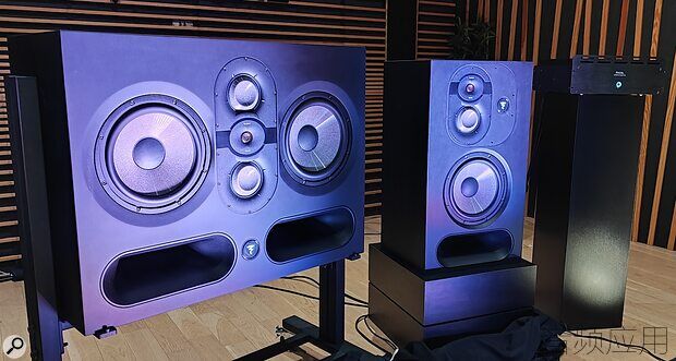

长期以来,Focal 的Utopia系列一直代表着该公司扬声器和耳机设计的巅峰,尽管直到现在,这个称号一直只属于他们的高保真系列。他们推出了Utopia Main系列录音棚监听音箱,包含Utopia Main 112和Utopia Main 212两款音箱,专为最苛刻的音频专业人士、制作人、声音工程师、混音师和音乐家设计。
Utopia Main 系列于 2017 年开始开发,是该公司专业音频部门自 2002 年成立以来最重要的里程碑,代表了 Focal 在驱动器设计方面 40 多年的研究和在演播室监听音箱开发方面 20 年的创新。每个组件都经过精心设计,以确保这些 3 路 UM 112 和 3.5 路 UM 212 彻底改变主监听音箱的格局。这些监听音箱是一项技术胜利,致力于在演播室环境中的最高 SPL 下也能保持精度,确保为参考录音、混音和母带制作提供无与伦比的监听体验。
新系列包括两个型号:Utopia Main 112 和 Utopia Main 212。Utopia Main 112型号:配备一个 13 英寸W型锥形低频单元、一个 5 英寸M型W锥形中频单元和一个 1.5 英寸M型铍高频单元、功率放大系统包括500W RMS D类低频放大器、180W RMS H类中频放大器、和90W RMS H类高频放大器、频率响应范围(@ -3dB)为28Hz至40kHz、UM 112的最大声压级为120dB、每只音箱重171磅;
Utopia Main 212型号: 配备两个 13 英寸W型锥形低频单元、两个 5 英寸M型W锥形中频单元和一个 1.5英寸M型铍高频单元、功率放大系统包括两个500W RMS D类低频放大器、两个180W RMS H类中频放大器、和140W RMS H类高频放大器、
频率响应范围(@ -3dB)为28Hz至40kHz、UM 212的最大声压级为123dB、每只音箱重263磅。
这两款系统均设计为嵌入式安装,但也可根据需要安装在支架上使用,并承诺为参考录音、混音和母带制作提供无与伦比的监听体验,即使在最高声压级下也能保持其精确性。
Utopia Main 212(左)和 112(右)均由定制设计的功放提供动力,可安装在墙壁或支架上。
中频和高频驱动器
Focal 的 “M ”形驱动器概念已应用于 5 英寸中音驱动器(专为 Utopia Main 开发的全新型号)和 1.5 英寸铍高音扬声器,有助于通过真正的 “幽灵中心 ”实现精确成像。驱动器悬挂装置采用了公司的调谐质量阻尼器(TMD)专利技术,据说可以显著减少互调;该技术还首次集成到了高频驱动器中,使其 3kHz 时的总谐波失真(THD)减半。增大的音圈直径改善了散热并降低了热压,而优化的箱体设计和波导则进一步提高了高音扬声器的性能。
低频驱动器和放大器
两种型号都配备了相同的 13 英寸长激波低音炮,它们安装在一个坚固的箱体内,并配有低音反射端口。据说,由于结合了轻型移动部件和软悬挂装置,这些驱动器可提供出色的衔接和清晰度,而箱体设计则是深入研究的结果,采用了 30 毫米中密度纤维板,并用旨在消除翘曲的支撑网络进行了加固。
由于这两款扬声器都是为壁挂式安装而设计的,因此它们都配有外置功放单元。这些单元将 H 级设计与电流模式放大相结合,据说这种方法可以提供最自然、最通透的放大效果。以下是 Focal 对该设计的介绍: “大多数放大器控制的是电压而不是电流,但是电流和电压之间的联系是通过驱动单元的阻抗来实现的,而阻抗会随着温度、频率和线圈在磁体中的位置而变化。通过控制电流而不是电压,可以苯涌刂颇に艿牧Γ⑾魏味钔獾牟槐匾募傧�"。这项工作似乎已见成效,因为显然,这些放大器已创下了在 Focal 消声室测量到的最低总谐波失真(THD)水平记录!
在频率响应和回放电平方面,两款产品的 -3dB 点分别位于 28Hz 和 40kHz,112 型的最大声压级为 120dB,212 型则达到 123dB!
定价和供货
Utopia Main 将于 2025 年 1 月 23-25 日在美国加利福尼亚州阿纳海姆举行的 NAMM 展会上展出。发货日期尚未确定。定价如下:
Utopia Main 112:每对 29999 美元。
Utopia Main 212:每对 49999 美元。
