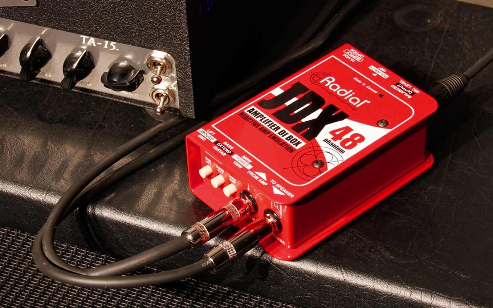

不同的 DI
为了捕捉功放后的音色,你不能只将扬声器输出插入 DI 或接口。这样做会损坏录音系统,可能还会损坏音箱。因此,请注意,你需要小心谨慎。请记住,你的放大器正在产生一个放大的负载,它需要排出这种能量,因此你必须始终将扬声器或功率浸泡器以正确的阻抗连接到放大器的扬声器输出端。不过,现在有很多设备可以使用;这些特殊的 DI 盒可以进入放大器和扬声器之间的信号路径,而通常只需要一根扬声器电缆。Hughes & Kettner 生产的 Red Box 一直很受欢迎,而 Radial Engineering 则有坚如磐石的 JDX Reactor。目前,这两款产品都是专门用于此目的的。这两款设备都能将放大后的信号原封不动地传递到扬声器,但同时会捕捉音调,并通过带有箱体模拟功能的平衡 XLR 输出将其以线电平直接输出。你所获得的是功放在功率放大级之后的完整音质,同时还增加了你所期望的 4×12 音箱的音色。这样,每次录制功放时都能获得一致的音色,让你知道在磁带上会产生怎样的效果。
在操作音头和箱体时,使用这样的 DI 非常简单,因为你可以通过外部扬声器电缆轻松进入信号,但在使用组合放大器时就不一定这么简单了。如果你的组合功放有一系列外置扬声器可供选择,通常会有一个 6.5 毫米插孔从功放块连接到连接到扬声器的电缆,而不是硬接线。这样你就可以在其中添加一条短的扬声器线,进入信号通路,但切记一定要使用扬声器线,而不是普通的跳线。乐器导线的设计不能处理放大信号的阻抗,使用它们可能会损坏放大器。如果你的组合有一条硬接线扬声器线,那么你就只能选择麦克风线,除非你想动手改装一下,但我不建议你这样做。如果你需要这样做,最好还是让有经验的放大器技术人员来做。
