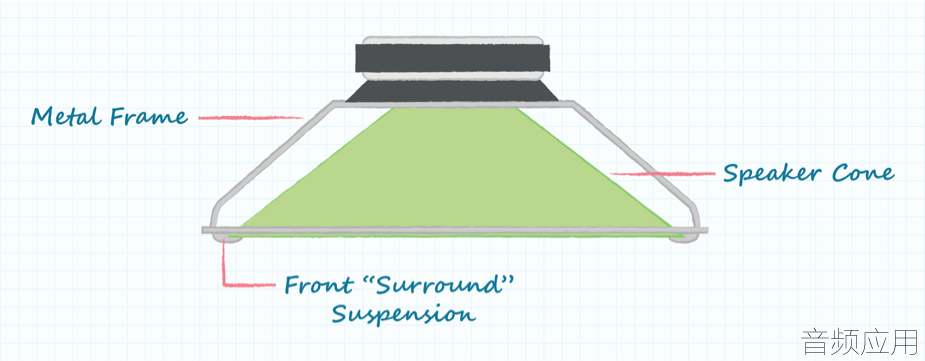

扬声器和麦克风的设计是一种有趣的平衡,这些部件需要保持静止、需要弯曲,并且在移动时需要保持刚性。特别是对于扬声器,锥体或振动膜需要尽可能轻以快速响应,但也需要尽可能坚硬,以便它可以移动而不变形。Same Sky 扬声器最常用的材料是纸和聚酯薄膜。它们都非常轻且坚硬,但聚酯薄膜是一种塑料,还耐潮湿。还有将振动膜连接到框架的橡胶。这应该足够坚固以承受极端运动而不破裂,同时也要尽可能柔韧以不干扰锥体的运动。
典型扬声器结构图
