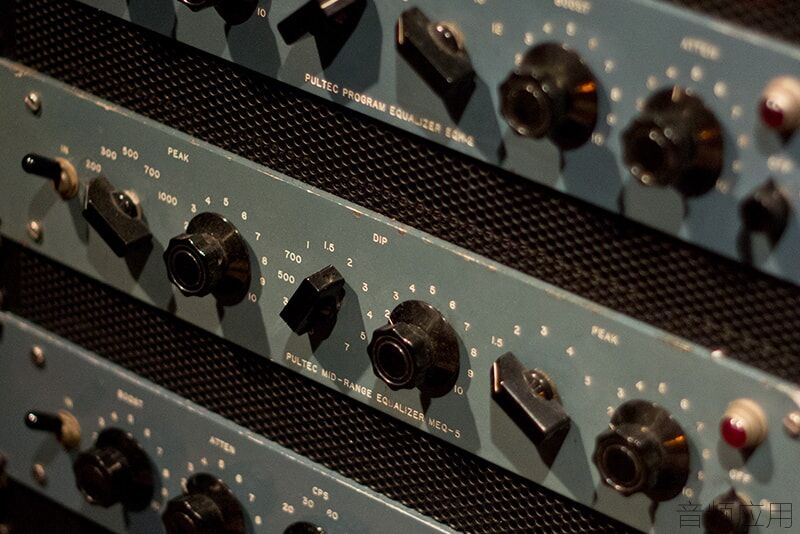

Pultec Classic EQ 系列是对原始硬件的精确仿真 - 提供丝滑的电子管音调,即使在极端设置下仍具有音乐感。
