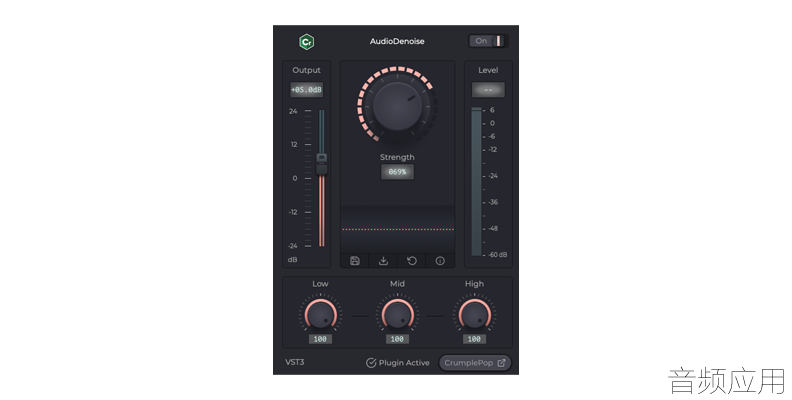

插件
+ v7 G5 b3 h+ O1 R& V$ t) [插件种类繁多。CrumplePop 的 AudioDenoise 插件适用于 Premiere Pro、Final Cut Pro、Logic Pro、GarageBand 和其他 DAW,可提供录音室品质的去噪效果。: g0 m+ A( y. S. p% t0 |
  n  u8 |: [7 F1 }2 J1 D6 _
当然,它对嘶嘶声效果特别好,对其他声音也非常有效。冰箱、空调和许多其他嘶嘶声都会从音频文件中消失,最终呈现给你的是清晰、干净的声音。
* U- M8 `! ?1 M8 ~2 s- x' z/ g" z: b: G" U7 Q1 P0 L5 y
软件本身的使用很简单,只需两步:调整去噪的强度,然后检查音频。如果你对结果满意,就可以了!如果不满意,只需调整强度以减少噪音,然后再次检查。1 f) S/ C! Z2 d7 ^
/ j0 ?; Q9 |6 {: X" q! g+ r4 D0 _
不过,市场上还有很多其他插件。其中一些与 DAW 和视频编辑器(如 Adobe Premiere Pro)捆绑在一起,另一些则需要下载并安装。
; Q5 V+ T1 j' ~! ]/ C
. H6 J. w% T! `: {有适合所有 DAW 和所有预算的音频插件。你只需选择一款即可!$ T* Y& q8 Z2 d% ]
